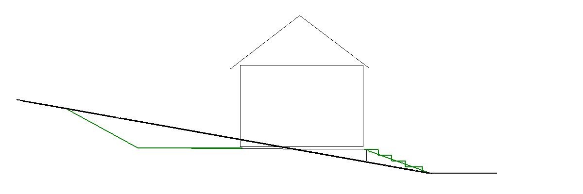

Krzysiek90 05.12.2018 00:20 Zgłoś naruszenie Udostępnij Napisano 5 Grudnia 2018 (edytowane) Ja z kolejnym pytaniem. Okazuje się, że działka ma niewielki spadek (tak jak na obrazku, jest to przekątna działki. Punkt 3 to poludniowozachodnia czesc dzialki, punkt 1 to pólnocnowschodnia). Na dlugości około 25 metrów róznica 75 cm. Spadek kieruje się w stronę pólnocnowschodnią. Droga do dzialki od wschodu. Dom mialby stac na ternie objetym pu ktem 1 i 2, punkt 3 to ogród. Czy ten spadek będzie stwarzał jakieś duże problemy przy adaptacji projektu gotowego i budowie domu? Jak sobie z tym poradzić? Ps. Co ogolnie sądzicie o warunkach geologicznych? Edytowane 5 Grudnia 2018 przez Krzysiek90 Cytuj Odnośnik do komentarza https://forum.murator.pl/topic/243468-dzia%C5%82ka-z-niewielkim-spadkiem/ Udostępnij na innych stronach Więcej opcji udostępniania

toommm 05.12.2018 09:28 Zgłoś naruszenie Udostępnij Napisano 5 Grudnia 2018 Najbardziej zaniżone miejsce domu w stosunku do gruntu , aby było te 20 cm na gruntem Cytuj Odnośnik do komentarza https://forum.murator.pl/topic/243468-dzia%C5%82ka-z-niewielkim-spadkiem/#findComment-7614715 Udostępnij na innych stronach Więcej opcji udostępniania
Krzysiek90 05.12.2018 09:44 Autor Zgłoś naruszenie Udostępnij Napisano 5 Grudnia 2018 No wlasnie dom bedzie stal na polnocy dzialki (zeby taras byl od poludnia), czyli tam gdzie zwieksza sie spadek. Jak najlepiej rozwiazac ten problem? Cytuj Odnośnik do komentarza https://forum.murator.pl/topic/243468-dzia%C5%82ka-z-niewielkim-spadkiem/#findComment-7614731 Udostępnij na innych stronach Więcej opcji udostępniania
toommm 05.12.2018 10:27 Zgłoś naruszenie Udostępnij Napisano 5 Grudnia 2018 (edytowane) No wlasnie dom bedzie stal na polnocy dzialki (zeby taras byl od poludnia), czyli tam gdzie zwieksza sie spadek. Jak najlepiej rozwiazac ten problem? Moim zdaniem ( i ja tak zrobiłem ) tam gdzie grunt idzie do góry tam , twój punkt zero powinien być nad gruntem czyli adekwatnie po przeciwnej stronie domu będziesz miał jakieś schodki do domu . Edytowane 5 Grudnia 2018 przez toommm Cytuj Odnośnik do komentarza https://forum.murator.pl/topic/243468-dzia%C5%82ka-z-niewielkim-spadkiem/#findComment-7614778 Udostępnij na innych stronach Więcej opcji udostępniania
Elfir 05.12.2018 11:39 Zgłoś naruszenie Udostępnij Napisano 5 Grudnia 2018 Albo wyprofilować działkę w okolicach domu na równo a z nadmiaru ziemi usypać pagórki w ogrodzie. Cytuj Odnośnik do komentarza https://forum.murator.pl/topic/243468-dzia%C5%82ka-z-niewielkim-spadkiem/#findComment-7614843 Udostępnij na innych stronach Więcej opcji udostępniania
toommm 05.12.2018 15:13 Zgłoś naruszenie Udostępnij Napisano 5 Grudnia 2018 Albo wyprofilować działkę w okolicach domu na równo a z nadmiaru ziemi usypać pagórki w ogrodzie. Ale robić za domem skarpę ?? ja bym tak nie zrobił , no ale nie mnie ma się podobać ,, w każdym razie ma kolega co najmniej dwa wyjścia z sytuacji. Cytuj Odnośnik do komentarza https://forum.murator.pl/topic/243468-dzia%C5%82ka-z-niewielkim-spadkiem/#findComment-7614966 Udostępnij na innych stronach Więcej opcji udostępniania
jaromkv 05.12.2018 16:48 Zgłoś naruszenie Udostępnij Napisano 5 Grudnia 2018 Ja mialem podobnie. Lekki spad na działce. Z tym, że u mnie droga wjazdowa była w najwyższym położeniu. Punkt zero podniosłem do drogi, i tak od drogi kopaliśmy pod fundament, a po przeciwnej stronie w zasadzie tylko zdjeta warstwa wierzchnia ziemi i na tym ława od razu. Wyjście z salonu przez drzwi tarasowe mam jakieś 1.2 m nad gruntem i muszę zrobić kilka stopni aby zejść do ogrodu. Dom wokoło musiałem obsypać. Byłem sceptycznie nastawiony do tego pomysłu, ale takie zejście naprawdę fajnie wygląda. Dom nie jest utopoiony. Cytuj Odnośnik do komentarza https://forum.murator.pl/topic/243468-dzia%C5%82ka-z-niewielkim-spadkiem/#findComment-7615021 Udostępnij na innych stronach Więcej opcji udostępniania
Krzysiek90 05.12.2018 18:05 Autor Zgłoś naruszenie Udostępnij Napisano 5 Grudnia 2018 Ja mialem podobnie. Lekki spad na działce. Z tym, że u mnie droga wjazdowa była w najwyższym położeniu. Punkt zero podniosłem do drogi, i tak od drogi kopaliśmy pod fundament, a po przeciwnej stronie w zasadzie tylko zdjeta warstwa wierzchnia ziemi i na tym ława od razu. Wyjście z salonu przez drzwi tarasowe mam jakieś 1.2 m nad gruntem i muszę zrobić kilka stopni aby zejść do ogrodu. Dom wokoło musiałem obsypać. Byłem sceptycznie nastawiony do tego pomysłu, ale takie zejście naprawdę fajnie wygląda. Dom nie jest utopoiony. Yhm... to rozumiem, ale co jesli droga jest w najnizszym punkcie? Nie chce piwnicy, a poza tym spadek jest chyba za maly. Chyba tak jak mowi toomm schodki do domu, ale zostaje tez sprawa garazu... Cytuj Odnośnik do komentarza https://forum.murator.pl/topic/243468-dzia%C5%82ka-z-niewielkim-spadkiem/#findComment-7615090 Udostępnij na innych stronach Więcej opcji udostępniania
Elfir 05.12.2018 18:47 Zgłoś naruszenie Udostępnij Napisano 5 Grudnia 2018 (edytowane) Ale robić za domem skarpę ?? ja bym tak nie zrobił , no ale nie mnie ma się podobać ,, w każdym razie ma kolega co najmniej dwa wyjścia z sytuacji. Jaka to będzie "skarpa'? 50 cm? Sporo ludzi w górach tak ma i jakoś nie przeszkadza im się budować. Przynajmniej będzie miał bardziej zaciszny taras. Edytowane 5 Grudnia 2018 przez Elfir Cytuj Odnośnik do komentarza https://forum.murator.pl/topic/243468-dzia%C5%82ka-z-niewielkim-spadkiem/#findComment-7615160 Udostępnij na innych stronach Więcej opcji udostępniania
AG_home 06.12.2018 09:36 Zgłoś naruszenie Udostępnij Napisano 6 Grudnia 2018 Czy ten spadek będzie stwarzał jakieś duże problemy przy adaptacji projektu gotowego i budowie domu? Jak sobie z tym poradzić? Ps. Co ogolnie sądzicie o warunkach geologicznych? [ATTACH=CONFIG]422789[/ATTACH] Tak jak ktoś już wspomniał, dopilnuj aby poziom zero (czyli poziom gotowej podłogi w domu po której chodzisz) w miejscu gdzie poziom gruntu jest najwyżej, był min 20-25 cm powyżej poziomu tego gruntu. To oznacza, że po przeciwnej stronie domu będziesz musiał sobie wyrównać teren dosypując więcej ziemi, lub utowrzyć jakaś mała skarpę lub łągodny spad. Cytuj Odnośnik do komentarza https://forum.murator.pl/topic/243468-dzia%C5%82ka-z-niewielkim-spadkiem/#findComment-7615465 Udostępnij na innych stronach Więcej opcji udostępniania
