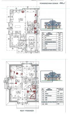

gruby33 10.12.2018 16:01 Zgłoś naruszenie Udostępnij Napisano 10 Grudnia 2018 Witam, Stoję przed dylematem wybory kotła gazowego do ogrzania domu. Kocioł nie wiem czy z zasobnikiem czy bez. Aktualnie będą 2 osoby dorosłe ale kotła nie kupuje się na 5 lat więc można wziąć pod uwagę na przyszłość kolejną osobę lub dwie. Dom będzie gotowy za 4 miesiące. Nowe budownictwo więc ocieplony według obecnych standardów. Wentylacja grawitacyjna. Cena kotła wiadomo im mniej tym lepiej. Ale nie chcę kupić czegoś najtańszego aby co chwilę się psuło. Chce dobry produkt w możliwe najmniejszej cenie. Można pod uwagę wziąć jakiś prosty wariant oraz jakiś z bajerem np. sterowanie z telefonu. Chciał bym zobaczyć różnicę cenową Rzut domu w załączniku. Na dole będzie ogrzewanie podłogowe wszędzie prócz garażu (w garażu jakiś grzejnik). Oraz w salonie w miejscu oznaczonym "1" będzie kominek ZIBI 12 BS - raczej nie będzie palone w nim codziennie w zimę, maks 3-4 razy w tygodniu. Na górze ogrzewanie podłogowe będzie tylko w łazience, a w reszcie pomieszczeń będą grzejniki. Kocioł zamontowany będzie na dole w miejscu oznaczonym jako "2". Cytuj Odnośnik do komentarza https://forum.murator.pl/topic/243615-kocio%C5%82-gazowy-jaki-wybra%C4%87-dom-135m2/ Udostępnij na innych stronach Więcej opcji udostępniania

gruby33 10.12.2018 22:07 Autor Zgłoś naruszenie Udostępnij Napisano 10 Grudnia 2018 Co to znaczy ocieplony wg obecnych standardów? To jeszcze takie buble się buduje z grzejnikami na górze, gazem i WG?. W sumie założenie kominek 3-4 razy w tygodniu to bardziej ogrzewanie kominkowe niż gazowe. Jeśli jeszcze masz możliwość pomyśl nad WM i podłogówką w całym domu. Kominek zamień na kozę taniej wyjdzie i zaoszczędzisz trochę miejsca. Dom kupuję od developera więc nie mam obecnie dokładnych danych. Z tego co do tej pory wiem to na dole ściany zewnętrzne są z pustaka porotherm 25 i styropian bodajże 15cm. Na poddaszu ścianki są z płyt GK i ocieplenie z wełny mineralnej (nie wiem jaka grubość ale współczynnik lambda 0,044). Podłogówki na górze w pokojach nie będzie z tego względu, że będą tam panele podłogowe oraz wykładziny dywanowe więc nie będzie sensu dopłacać do montażu. Będzie też wanna oraz prysznic. Choć podejrzewam, że rzadko używane w jednym czasie. Koza to bardziej do garażu mi pasuje. Kominek bardziej dla wyglądu i spokoju psychicznego jaki daje jego widok Cytuj Odnośnik do komentarza https://forum.murator.pl/topic/243615-kocio%C5%82-gazowy-jaki-wybra%C4%87-dom-135m2/#findComment-7617878 Udostępnij na innych stronach Więcej opcji udostępniania

Mareks77 08.02.2019 13:22 Zgłoś naruszenie Udostępnij Napisano 8 Lutego 2019 (edytowane) Jeśli instalacja będzie łączona czyli podłogówka razem z grzejnikami to spokojnie możesz wziąć model VC-146.Będzie trochę tańszy od VC-256 a jego minimalna moc na poziomie 3kW również nie będzie w tym wypadku wygórowana ze względu na standardy deweloperskie. Odnośnie cwu to dla 2 - 3 osób spokojnie wystarcza zasobnik 120 tym bardziej że ze zwiększonym poborem wody mamy tu tylko jedną łazienkę z prysznicem i wanną ale jak będzie to 150 to nic nie szkodzi. Dla dwóch obiegów od razu postarał bym się o instalację na bazie mieszacza z siłownikiem moduł mieszacza VR70 i dwa regulatory VRC-700 np. w salonie lub innym pomieszczeniu z podłogówką oraz VR91 dla strefy grzejnikowej.Podział obwodów i jego sterowanie będzie szczególnie korzystne ze względu na planowany kominek.Ogrzanie parteru nie spowoduje wówczas wychładzania poddasza a jeśli nawet zaplanujesz DGP to osobne sterowanie temperaturą będzie tu sprawdzało się znakomicie.Sprawy instalacji podłogowej dopilnował bym osobiście gdyż lubią tu iść na półśrodki w postaci obiegów na termozaworach RTL. Szczególnie jest to możliwe przy jednej łazience na poddaszu gdzie pozostałe pomieszczenia wokół to grzejniki. Edytowane 8 Lutego 2019 przez Mareks77 Cytuj Odnośnik do komentarza https://forum.murator.pl/topic/243615-kocio%C5%82-gazowy-jaki-wybra%C4%87-dom-135m2/#findComment-7649885 Udostępnij na innych stronach Więcej opcji udostępniania
