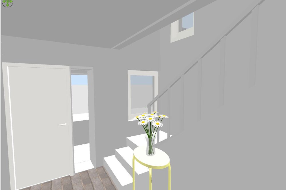

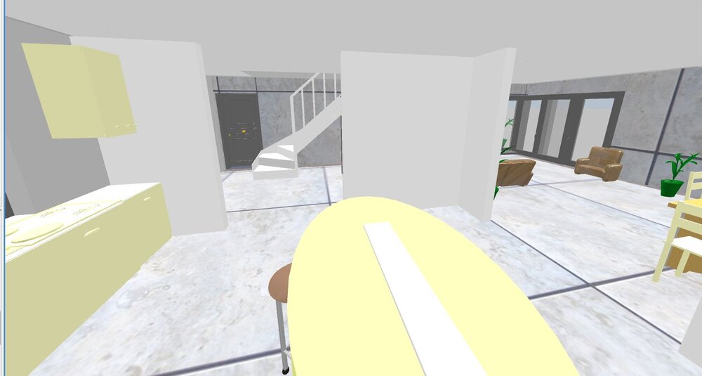

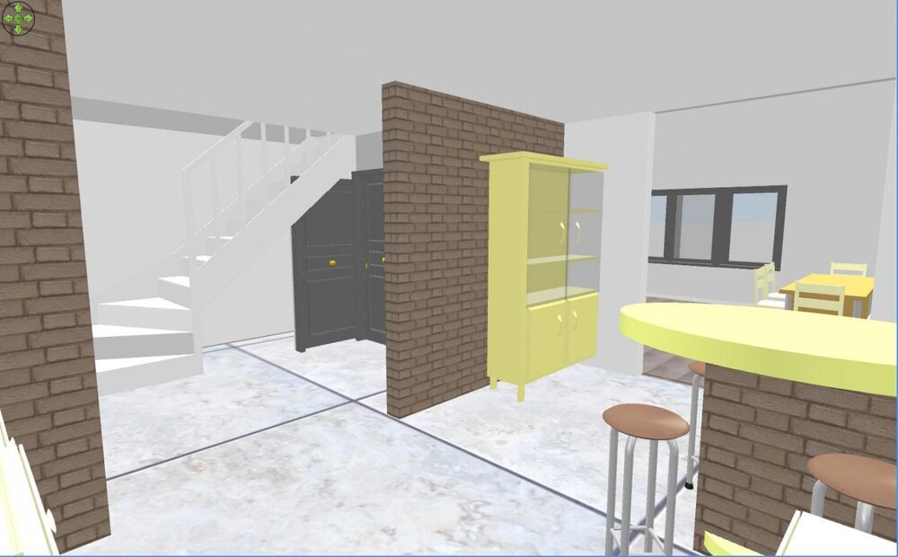

Janekk1234 26.12.2018 13:46 Autor Zgłoś naruszenie Udostępnij Napisano 26 Grudnia 2018 Mamy jeszcze ostateczne szlify w projekcie. Okno w salonie bardziej na środku i nie do samej podłogi, za to z normalnym parapetem. W ten sposób salon będzie równomierniej doświetlony. Okienko w holu usuniete,. za to szerszy przedsionek z przeszkleniem będzie doświetlał hol zamiast okienka. Ponieważ zmieniła się koncepcja z otwartą kuchnią, możemy przesunąć klatke schodową o te 50cm, co daje nam mniej schodów zabiegowych. powinno być wygodniej. Cytuj Odnośnik do komentarza https://forum.murator.pl/topic/243915-bli%C5%BCniak-typu-klocek-z-widokiem-na-park/#findComment-7625047 Udostępnij na innych stronach Więcej opcji udostępniania
Bertha 26.12.2018 18:29 Zgłoś naruszenie Udostępnij Napisano 26 Grudnia 2018 Przy otwartej kuchni musi być dobry wyciąg nad płytą. Chyba że ktoś gustuje w zapachu smażalni ryb w salonie. A to przepraszam. Cytuj Odnośnik do komentarza https://forum.murator.pl/topic/243915-bli%C5%BCniak-typu-klocek-z-widokiem-na-park/#findComment-7625129 Udostępnij na innych stronach Więcej opcji udostępniania
Janekk1234 26.12.2018 19:21 Autor Zgłoś naruszenie Udostępnij Napisano 26 Grudnia 2018 Przy otwartej kuchni musi być dobry wyciąg nad płytą. Chyba że ktoś gustuje w zapachu smażalni ryb w salonie. A to przepraszam. Wyciąg będzie. Poza tym między kuchnią a holem oraz kuchnią a salonem będą przesuwane drzwi. Cytuj Odnośnik do komentarza https://forum.murator.pl/topic/243915-bli%C5%BCniak-typu-klocek-z-widokiem-na-park/#findComment-7625149 Udostępnij na innych stronach Więcej opcji udostępniania

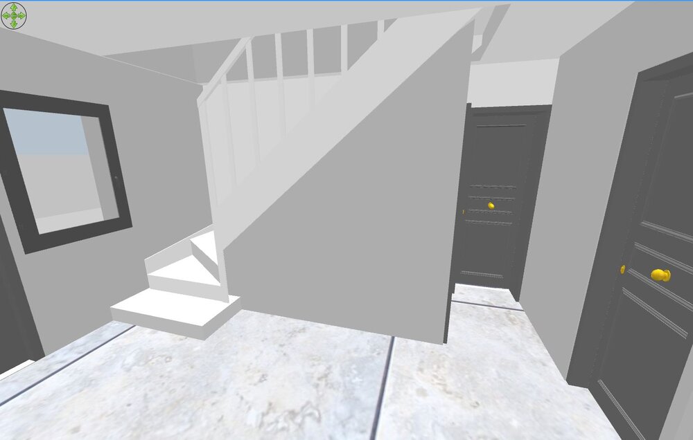

Janekk1234 29.12.2018 19:22 Autor Zgłoś naruszenie Udostępnij Napisano 29 Grudnia 2018 (edytowane) jest i kolejne udoskonalenie projektu. zmiana klatki schodowej, schody były dosyć wysokie bo 18,5cm, w dodatku aż 5 z nich to zabiegowe, zrobilem przesunięcie schodów, przeniesienie wejścia do pokoju na drugą stronę klatki. teraz zyskam na długości klatki, bedzie mozna zmiejszyc liczbę schodow zabiegowych, i zmiejszyc wysokosc stopni. może nawet zmieści się podest zamiast zabiegowych. minusem tej zmiany może być wąskie przejście do pomieszczenia/garażu na parterze teraz to jest to. zmieściły się schody z podestem. super. delikatnie zostaną tez zwężone, ze 117 na coś koło 100 - 105 może na piętrze damy grzejniki zamiast podłogowego, plus taki że strop niżej to i schody niższe a i naczytałem się że zastawione pokoje nie sa dobre na takie ogrzewanie. a może pompa ciepła zamiast gazu . Edytowane 30 Grudnia 2018 przez Janekk1234 Cytuj Odnośnik do komentarza https://forum.murator.pl/topic/243915-bli%C5%BCniak-typu-klocek-z-widokiem-na-park/#findComment-7626668 Udostępnij na innych stronach Więcej opcji udostępniania

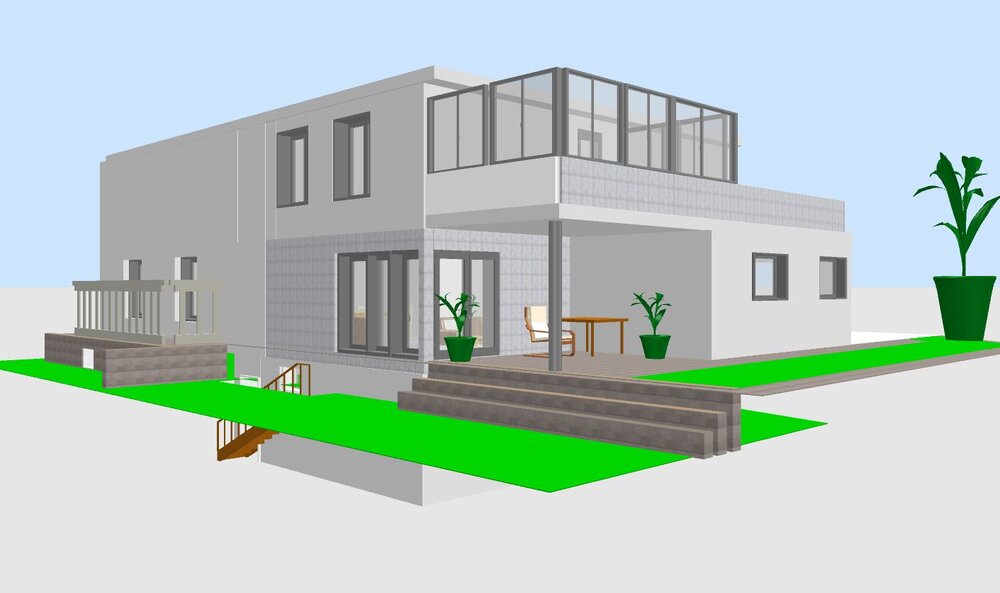

Janekk1234 04.01.2019 16:57 Autor Zgłoś naruszenie Udostępnij Napisano 4 Stycznia 2019 (edytowane) elewacja domu ma być ciemno szara/ szara. po prostu łykneliśmy pierwszą propozycję projektanta i tak zostanie. myślę ż etaki kolor będzie pasować do kwadratowej bryły budynku...część elewacji przy tarasie myślę zrobić z betonu arch. fajnie to wygląda. załatwiłem projektantkę do wodkan - 1500 pln i termin 3 msc. wnioski o przyłącz gazu i prądu wydrukowane i do wysłania. ciekawe co z tym wrednym słupem przed działką... w ten weekend idziemy z miarą wyznaczyć działkę i dziurę do kopania. sami - olać geodetę dziś dzwoniłem do wcześniej nagranego kierasa - spotkanie po weekendzie no i złożenie ostatnich szlifów do projektanta, to już drugi raz poprawiamy nasz gotowy projekt indywidualny, pierwszy raz 1500 dodatkowo teraz ma być 3000 dodatkowo. a za pierwszy raz skasowali nas 4900 czyli razem 9400, tanio nie wyjdzie ale jak mus to mus. korzystne zmiany w projekcie to ostatnia rzecz na jakiej można oszczedzić... dzowniłem do wcześniej ugadanych zakładów prefabrykacji. terminy mają wolne, dziury w kanałówkach robią , więc może i da się tam upchać WM. pogadam o tym z kierasem. w przyszłym tyg. mam nadzieję już zamawiać konkrente płyty , ciekawe jak z pogodą bo jak przymrozi to murarze ch. zrobią. dobre to że im się spieszy z moją budową bo na wiosnę lecą już do większy tematów. ten rok zaczyna sie na pełnej k...najpierw w sylwka szokująca dosyć wiadomość o osobie z mojego kręgu która ukradła moją własność twórczą, a teraz zaczynamy budowę. nudy w 2019 nie powinno być... cześc balonu gdzie ma być tam strop ma być niżej o 15 cm aby nie wchodziło się po schodku n balkon. sam wymyśliłem ciekawe co na to projektant. tak ma wyglądać piętro i drzwi na balkon po zmienie klatki i przesunięciu ściany. będzie węziej. Edytowane 4 Stycznia 2019 przez Janekk1234 Cytuj Odnośnik do komentarza https://forum.murator.pl/topic/243915-bli%C5%BCniak-typu-klocek-z-widokiem-na-park/#findComment-7630153 Udostępnij na innych stronach Więcej opcji udostępniania

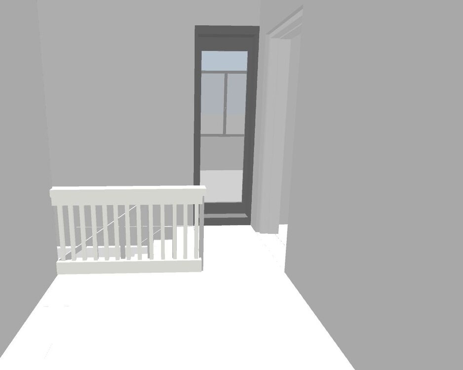

Janekk1234 29.01.2019 14:56 Autor Zgłoś naruszenie Udostępnij Napisano 29 Stycznia 2019 Jest i kolejne udoskonalenie projektu . Wysoki świetlik - okno na klatkę schodową na poziomie pietra , i wyjście z sypialni na oranżerię. Cytuj Odnośnik do komentarza https://forum.murator.pl/topic/243915-bli%C5%BCniak-typu-klocek-z-widokiem-na-park/#findComment-7644505 Udostępnij na innych stronach Więcej opcji udostępniania

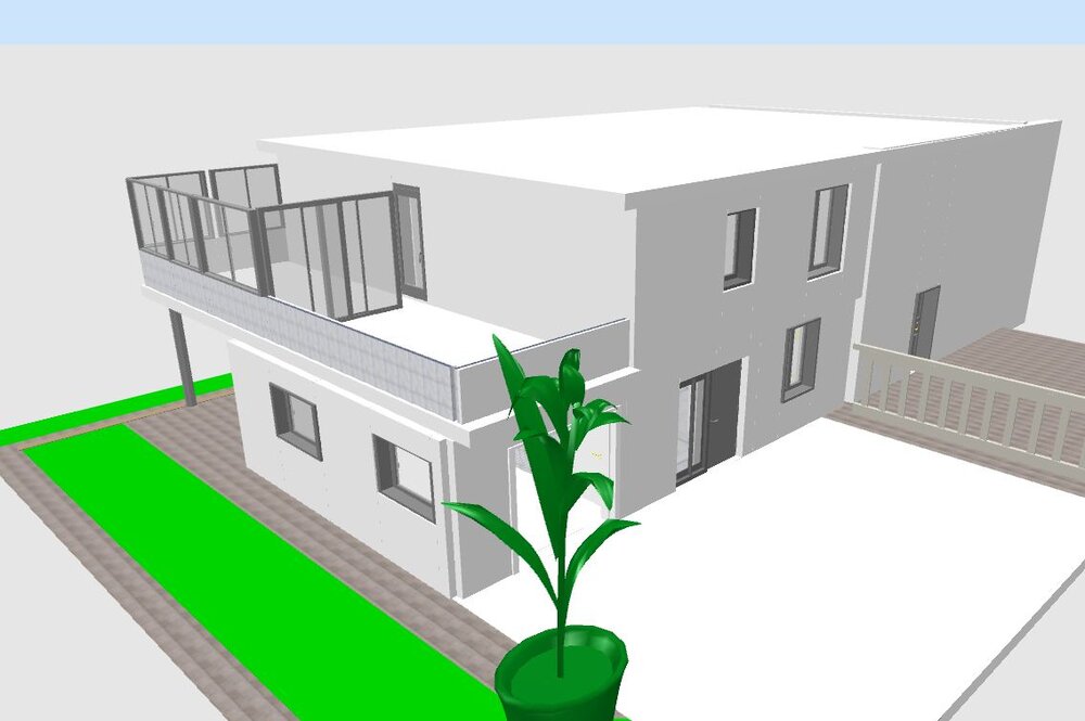

Janekk1234 03.02.2019 15:31 Autor Zgłoś naruszenie Udostępnij Napisano 3 Lutego 2019 kolejne szlify. poki co zrezygnowaliśmy z oranżerii, cały balkon będzie zadaszony dymionym pcv, znaleźliśmy fajny patent na płotek na balkonie taki pół na pół murek i barierka. Cytuj Odnośnik do komentarza https://forum.murator.pl/topic/243915-bli%C5%BCniak-typu-klocek-z-widokiem-na-park/#findComment-7647044 Udostępnij na innych stronach Więcej opcji udostępniania
