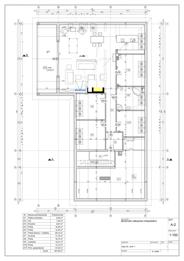

piotrek-projekt 06.01.2019 08:03 Zgłoś naruszenie Udostępnij Napisano 6 Stycznia 2019 Witam wszystkich. Proszę o ocenę mojego projektu salonu wraz z kuchnią. W rzeczywistości zależy mi na rozkładzie całości - nie skupiamy się na dresingu. Całe pomieszczenie mieści się na poddaszu. dach 30 stopni. Ściana kolankowa 115 cm. Salon 11x9,15 = 100 m2 , kuchnia 4,5x4,66 = około 21m2, Wysokość pomieszczeń około 270-280 cm Jeśli to ważne są 3 okna dachowe i i duże balkonowe 5,5*2,255 m z wyjściem na taras 11*3,3m Wrzucam projekt proszę o porady jak zagospodarować takie pomieszczenie. Proszę o zwrócenie uwagi na odległość kanapy a telewizora, kominek musi zostać tam gdzie jest, stół bilardowy - wymagany, Ps. żonie zawsze podobała się wyspa w kuchni - ale nie wiem czy to nie za małe pomieszczenie ????? Poniżej linki to obejrzenia projektu http://s5.ifotos.pl/img/kuchnia-1_qwnarwq.jpg http://s6.ifotos.pl/img/kuchnia-2_qwnarsp.jpg http://s2.ifotos.pl/img/salon-1jp_qwnarsh.jpg http://s2.ifotos.pl/img/salon-2jp_qwnarsr.jpg http://s2.ifotos.pl/img/salon-3jp_qwnarsx.jpg http://s2.ifotos.pl/img/salon-4jp_qwnarsn.jpg http://s6.ifotos.pl/img/salon-5jp_qwnarse.jpg http://s10.ifotos.pl/img/widok-z-g_qwnarsw.jpg http://s6.ifotos.pl/img/widok-z-g_qwnarss.jpg Pozdrawiam i czekam na komentarze ! Cytuj Odnośnik do komentarza https://forum.murator.pl/topic/244180-ocena-projektu-kuchni-z-wielkim-salonem-121-m2/ Udostępnij na innych stronach Więcej opcji udostępniania

Elfir 06.01.2019 13:01 Zgłoś naruszenie Udostępnij Napisano 6 Stycznia 2019 bo dressing to sos do sałatek Chodziło o design? Przy tak dużej powierzchni nie ustawia się mebli pod ścianami. W salonie nie oglądasz TV? Nie siedzisz przy kominku? Nie planujesz stołu? Cytuj Odnośnik do komentarza https://forum.murator.pl/topic/244180-ocena-projektu-kuchni-z-wielkim-salonem-121-m2/#findComment-7631027 Udostępnij na innych stronach Więcej opcji udostępniania
jak_to_mozliwe 06.01.2019 13:08 Zgłoś naruszenie Udostępnij Napisano 6 Stycznia 2019 Nie wrzuciłeś zwymiarowanego planu, a bez tego ciężko coś doradzić. Cytuj Odnośnik do komentarza https://forum.murator.pl/topic/244180-ocena-projektu-kuchni-z-wielkim-salonem-121-m2/#findComment-7631031 Udostępnij na innych stronach Więcej opcji udostępniania
piotrek-projekt 06.01.2019 13:08 Autor Zgłoś naruszenie Udostępnij Napisano 6 Stycznia 2019 W zasadzie to nigdy nie siedziałem przy kominku Jeśli chodzi o tv - zazwyczaj oglądam jedynie w sypialni - 10 minut na dobranoc. Jeśli chodzi o stół to myślałem jedynie o ewentualnym nakryciu bilarda:p To zupełnie nowe pomieszczenie do zaadoptowania - brak mi wyobraźni. Małe pomieszczenia ok - szafla + łóżko + dywan+ komoda- i pokój zawalony. Ale tu proszę o rady. Cytuj Odnośnik do komentarza https://forum.murator.pl/topic/244180-ocena-projektu-kuchni-z-wielkim-salonem-121-m2/#findComment-7631032 Udostępnij na innych stronach Więcej opcji udostępniania
piotrek-projekt 06.01.2019 13:09 Autor Zgłoś naruszenie Udostępnij Napisano 6 Stycznia 2019 Nie wrzuciłeś zwymiarowanego planu, a bez tego ciężko coś doradzić. http://s6.ifotos.pl/img/poddaszej_qwnarsa.jpg Cytuj Odnośnik do komentarza https://forum.murator.pl/topic/244180-ocena-projektu-kuchni-z-wielkim-salonem-121-m2/#findComment-7631033 Udostępnij na innych stronach Więcej opcji udostępniania
pandzik 06.01.2019 13:13 Zgłoś naruszenie Udostępnij Napisano 6 Stycznia 2019 (edytowane) Jednym słowem tragedia. Kilka mebli upchniętych pod ścianami. Ciemno i głucho. Kuchnia z kilometrami blatów pod skosami... Tragedia. kto to projektował? Kuchnia z ogromną wyspą na środku, bez tych blatów pod skosami bo i po co...?? Po drugiej stronie wyspy, obok okna, jakaś kanapa do siedzenia . Naprzeciw kuchni duża jadalnia. Na środku ze 2, 3 kanapy, kominek w pionie i obok TV. Albo na środku jakaś niewielka ściana dzieląca pomieszczenia na jadalnie i salon. Na ścianie zawiesisz TV. Pomiędzy TV a kominkiem dwie duże kanapy naprzeciw siebie. Edytowane 6 Stycznia 2019 przez pandzik Cytuj Odnośnik do komentarza https://forum.murator.pl/topic/244180-ocena-projektu-kuchni-z-wielkim-salonem-121-m2/#findComment-7631034 Udostępnij na innych stronach Więcej opcji udostępniania
piotrek-projekt 06.01.2019 13:26 Autor Zgłoś naruszenie Udostępnij Napisano 6 Stycznia 2019 Jednym słowem tragedia. Kilka mebli upchniętych pod ścianami. Ciemno i głucho. Kuchnia z kilometrami blatów pod skosami... Tragedia. kto to projektował? Kuchnia z ogromną wyspą na środku, bez tych blatów pod skosami bo i po co...?? Po drugiej stronie wyspy, obok okna, jakaś kanapa do siedzenia . Naprzeciw kuchni duża jadalnia. Na środku ze 2, 3 kanapy, kominek w pionie i obok TV. Albo na środku jakaś niewielka ściana dzieląca pomieszczenia na jadalnie i salon. Na ścianie zawiesisz TV. Pomiędzy TV a kominkiem dwie duże kanapy naprzeciw siebie. No projektowałem sam Ale jak wspomniałem architektem wnętrz to ja nie jestem - dlatego proszę o radę. Możesz to jakoś zilustrować. Cytuj Odnośnik do komentarza https://forum.murator.pl/topic/244180-ocena-projektu-kuchni-z-wielkim-salonem-121-m2/#findComment-7631038 Udostępnij na innych stronach Więcej opcji udostępniania

Elfir 06.01.2019 15:31 Zgłoś naruszenie Udostępnij Napisano 6 Stycznia 2019 (edytowane) wrysowałeś kominek - a na planie nie ma przewodów kominowych? W tak dużych pomieszczeniach kluczowe jest wyeliminowanie pogłosu. Potrzebujesz miękkich tkanin (dywany, zasłony), tapicerowanych mebli, okładzin ściennych. Meble też muszą być dobrane skalą do pomieszczenia. Nie mała "blokowa" kanapa, ale wielki, rozłożysty wypoczynek lub zestaw 2-3 kanap. Do tego kilka stolików pomocniczych. Albo 2 miejsca wypoczynku np. kameralne, do czytania książki i większe, imprezowe lub do oglądania filmów z rzutnika. Edytowane 6 Stycznia 2019 przez Elfir Cytuj Odnośnik do komentarza https://forum.murator.pl/topic/244180-ocena-projektu-kuchni-z-wielkim-salonem-121-m2/#findComment-7631099 Udostępnij na innych stronach Więcej opcji udostępniania
piotrek-projekt 06.01.2019 15:53 Autor Zgłoś naruszenie Udostępnij Napisano 6 Stycznia 2019 (edytowane) Tak , kominka niema w planie - ale został on wymurowany w odległości na prawo od drzwi 183 cm Jeśli chodzi o rzutnik myślałem o nim - ale rzadko mniemam gości na TV. Dla znajomych do rozrywki i dla mnie i dla dzieci + zony ma służyć bilard. Rodzice 37 lat , dzieci 16 i 13 lat wrysowałeś kominek - a na planie nie ma przewodów kominowych? W tak dużych pomieszczeniach kluczowe jest wyeliminowanie pogłosu. Potrzebujesz miękkich tkanin (dywany, zasłony), tapicerowanych mebli, okładzin ściennych. Meble też muszą być dobrane skalą do pomieszczenia. Nie mała "blokowa" kanapa, ale wielki, rozłożysty wypoczynek lub zestaw 2-3 kanap. Do tego kilka stolików pomocniczych. Albo 2 miejsca wypoczynku np. kameralne, do czytania książki i większe, imprezowe lub do oglądania filmów z rzutnika. A gdzie jest BILARD ??? Edytowane 6 Stycznia 2019 przez Elfir Cytuj Odnośnik do komentarza https://forum.murator.pl/topic/244180-ocena-projektu-kuchni-z-wielkim-salonem-121-m2/#findComment-7631105 Udostępnij na innych stronach Więcej opcji udostępniania
jak_to_mozliwe 06.01.2019 16:06 Zgłoś naruszenie Udostępnij Napisano 6 Stycznia 2019 Ziomek, może właśnie dlatego nikt nie chciał Ci pomóc? Bilard będzie tam gdzie go sobie postawisz. Zamień stół z bilardem skoro jest dla Ciebie taki ważny. Cytuj Odnośnik do komentarza https://forum.murator.pl/topic/244180-ocena-projektu-kuchni-z-wielkim-salonem-121-m2/#findComment-7631112 Udostępnij na innych stronach Więcej opcji udostępniania
Elfir 06.01.2019 16:12 Zgłoś naruszenie Udostępnij Napisano 6 Stycznia 2019 (edytowane) piotrek - bilard: zrozumiałam, że myślałeś o stole łączonym tego typu:http://i.widelec.org/zdjecia/4036/201401061611429.jpg dlatego wrysowałam bliżej kuchni. U ciebie na rysunku jest pod skosem - można się wyprostować chodząc wokół stołu? Natomiast kominek bardzo daleko od miejsca, z którego można kontemplować płomienie staje się po prostu kosztownym, niepotrzebnym meblem. Dlatego, jeśli zamieszasz go budować, to także kącik wypoczynkowy zorganizuj wokół niego. Jeśli faktycznie nie oglądacie razem filmów, jako rodzina, to rzutnik nie ma sensu. Edytowane 6 Stycznia 2019 przez Elfir Cytuj Odnośnik do komentarza https://forum.murator.pl/topic/244180-ocena-projektu-kuchni-z-wielkim-salonem-121-m2/#findComment-7631116 Udostępnij na innych stronach Więcej opcji udostępniania
piotrek-projekt 06.01.2019 16:19 Autor Zgłoś naruszenie Udostępnij Napisano 6 Stycznia 2019 Ziomek, może właśnie dlatego nikt nie chciał Ci pomóc? Bilard będzie tam gdzie go sobie postawisz. Zamień stół z bilardem skoro jest dla Ciebie taki ważny. Jak zamienię ten stół na bilard - ta jaka będzie różnica ? Bilard na prawo - sofa na lewo - bliżej kominka. Pandzik - ładnie napisał - mam nadzieję na jakiś szkic. Tak bilard jest ważny - bo to forma rozrywki grupowej. Kominek będzie używany jedynie dla nastroju. Jeśli będe potrzebował dużego stołu - typu impreza nakryję stół bilardowy. Pomieści trochę osób 9FT 157 x 284cm Cytuj Odnośnik do komentarza https://forum.murator.pl/topic/244180-ocena-projektu-kuchni-z-wielkim-salonem-121-m2/#findComment-7631120 Udostępnij na innych stronach Więcej opcji udostępniania

piotrek-projekt 06.01.2019 16:31 Autor Zgłoś naruszenie Udostępnij Napisano 6 Stycznia 2019 piotrek - bilard: zrozumiałam, że myślałeś o stole łączonym tego typu: http://i.widelec.org/zdjecia/4036/201401061611429.jpg dlatego wrysowałam bliżej kuchni. U ciebie na rysunku jest pod skosem - można się wyprostować chodząc wokół stołu? Natomiast kominek bardzo daleko od miejsca, z którego można kontemplować płomienie staje się po prostu kosztownym, niepotrzebnym meblem. Dlatego, jeśli zamieszasz go budować, to także kącik wypoczynkowy zorganizuj wokół niego. Jeśli faktycznie nie oglądacie razem filmów, jako rodzina, to rzutnik nie ma sensu. Jeśli chodzi o stół wolałbym żeby był z wyglądu tradycyjny . Ściana z kominkiem stara cegła + drzewo obok Wiesz jak młodzież jak są w domu to zamknięci w swoich pokojach z telefonami i komputerami. Cytuj Odnośnik do komentarza https://forum.murator.pl/topic/244180-ocena-projektu-kuchni-z-wielkim-salonem-121-m2/#findComment-7631125 Udostępnij na innych stronach Więcej opcji udostępniania

piotrek-projekt 06.01.2019 16:37 Autor Zgłoś naruszenie Udostępnij Napisano 6 Stycznia 2019 O tak dożo lepiej ! A powiedz mi - szafki w kuchni na ziemi w L + wyspa ? Kuchnia jest od wschodu. Cytuj Odnośnik do komentarza https://forum.murator.pl/topic/244180-ocena-projektu-kuchni-z-wielkim-salonem-121-m2/#findComment-7631131 Udostępnij na innych stronach Więcej opcji udostępniania
