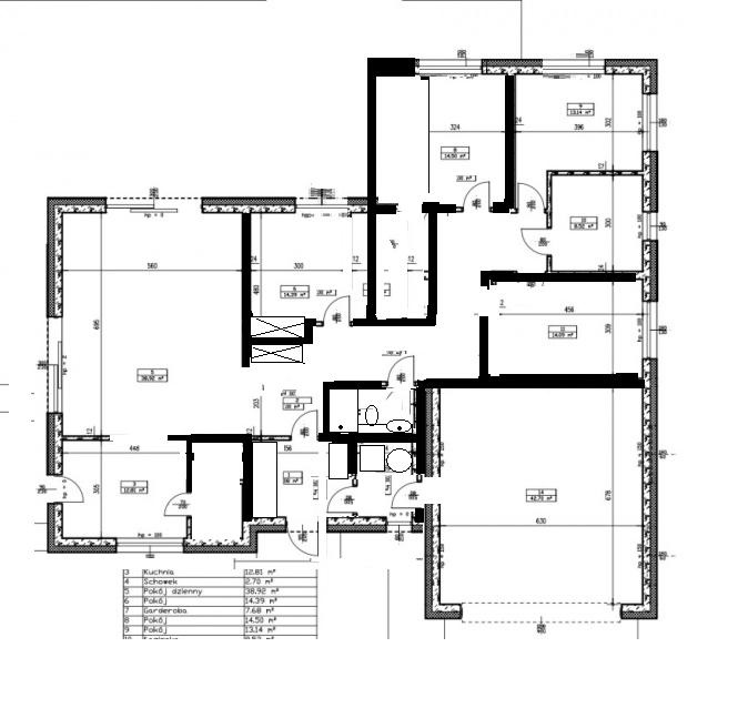

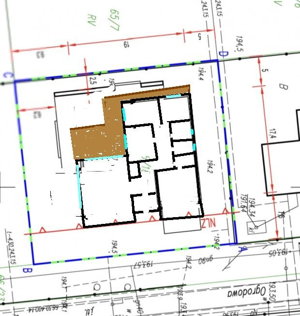

bartas83 08.01.2019 21:45 Zgłoś naruszenie Udostępnij Napisano 8 Stycznia 2019 Jak w temacie - jesteśmy już o krok od ostatecznej akceptacji projektu. Wciąż jednak coś zmieniamy, pojawiają się nowe wątpliwości. Dlatego szukamy podpowiedzi, ciekawych pomysłów, rad i sugestii. Stąd ten post i prośba o zerknięcie na nasz projekt. Może komuś wpadnie do głowy pomysł którego my nie widzimy. Główne wątpliwości:1. Czy robić garaż czy jednak postawić na wiatę + wolnostojące pomieszczenie na działkowe klamoty. Jeśli wiata to jak ją usytuować biorąc pod uwagę wymiary działki. Garaż jeśli będzie to będzie 7x7 m, bo zależy mi na miejscu na jakieś regały, rowery, kosiarki itp. Jeśli będzie garaż to będziemy auta w nim parkować, ale wiata też nas zadowoli bez problemu. 2. Jeśli garaż to czy przejście przez kotłownio-pralnie będzie fortunnym rozwiązaniem? Myśleliśmy żeby zamienić małą łazienkę miejscami z wiatrołapem, ale wtedy stracimy dużą funkcjonalność tego wiatrołapu. 3. Czy robić takie duże okna w salonie, czy np zmniejszyć to od zachodu (góra to zachód, wejście mamy od wschodu). Będę wdzięczny za opinie i pomysły. Link do rzutu pomieszczeńhttps://m.fotosik.pl/zdjecie/9ba35206c1157115 Link do propozycji lokalizacji budynku na działce:https://m.fotosik.pl/zdjecie/f088bd909476ac37 Dodam, że kolejna działka na lewo od domu (południowa ekspozycja) też należy do mnie, więc widok na południe będzie nieograniczony przez inne budynki. To samo na zachód (czyli góra domu) - tam jest działka sąsiada bez prawa zabudowy. Cytuj Odnośnik do komentarza https://forum.murator.pl/topic/244255-o-krok-od-akceptacji-projektu/ Udostępnij na innych stronach Więcej opcji udostępniania

Elfir 09.01.2019 12:02 Zgłoś naruszenie Udostępnij Napisano 9 Stycznia 2019 (edytowane) wnęka przy spiżarce to na kominek? nie planujesz rekuperacji? brak izolacji termicznej dom-garaż dwa pokoje mają okna od północy - ciemno. Masz przez garaż z przodu mocno cofnięty dom wgłąb działki. A cała strefa wjazdowa będzie praktycznie stracona na komunikację. Na takiej działce zaproponowałabym zupełnie inny układ domu. Moim zdaniem terasz masz zmarnowaną powierzchnię działki. Edytowane 9 Stycznia 2019 przez Elfir Cytuj Odnośnik do komentarza https://forum.murator.pl/topic/244255-o-krok-od-akceptacji-projektu/#findComment-7632860 Udostępnij na innych stronach Więcej opcji udostępniania
bartas83 13.01.2019 23:18 Autor Zgłoś naruszenie Udostępnij Napisano 13 Stycznia 2019 Wnęka jest jako schowek. Kominka nie będzie. Nad rekuperacją się cały czas zastanawiamy. Izolacja dom-garaż by była, tu po prostu błąd na rysunku. @jajmar pytanie do Ciebie - czy odczuwasz brak garażu jakoś drastycznie, czy wiata spełnia Twoje oczekiwania w 100%? Cytuj Odnośnik do komentarza https://forum.murator.pl/topic/244255-o-krok-od-akceptacji-projektu/#findComment-7635892 Udostępnij na innych stronach Więcej opcji udostępniania
Elfir 13.01.2019 23:54 Zgłoś naruszenie Udostępnij Napisano 13 Stycznia 2019 I dom blisko linii zabudowy. Cytuj Odnośnik do komentarza https://forum.murator.pl/topic/244255-o-krok-od-akceptacji-projektu/#findComment-7635896 Udostępnij na innych stronach Więcej opcji udostępniania
