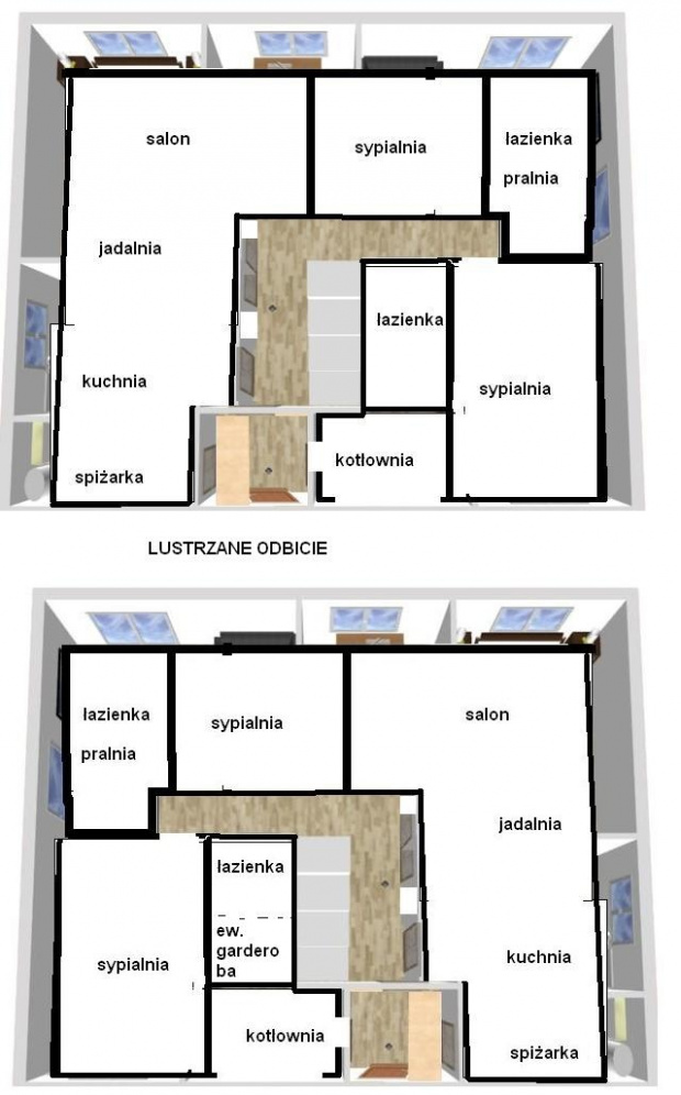

industrial 10.01.2019 18:44 Autor Zgłoś naruszenie Udostępnij Napisano 10 Stycznia 2019 (edytowane) Ale ten układ pomieszczeń spełnia moje potrzeby. Mnie interesuje tylko opinia na temat wyposazenia tego domu. Bo argumentami, że mam długą drogę do kuchni lub wejscie do salonu z czesci prywatnej w ogole sie nie przejmuje bo dla mnie nie ma to żadnego znaczenia. Edytowane 10 Stycznia 2019 przez industrial o Cytuj Odnośnik do komentarza Udostępnij na innych stronach Więcej opcji udostępniania
katka 10.01.2019 19:02 Zgłoś naruszenie Udostępnij Napisano 10 Stycznia 2019 Ale ten układ pomieszczeń spełnia moje potrzeby. No to ci współczuje. Wyobraź sobie, jesteś chory lub ktoś inny z domowników, zatrucie lub grypa żołądkowa, w salonie siedzą goście, rodzina, jedzą obiad, cokolwiek. Bieganie do łazienki w takim stanie przez salon i odgłosy z niej, współczuję wszystkim. No ale jak ci to odpowiada to w porządku. Cytuj Odnośnik do komentarza Udostępnij na innych stronach Więcej opcji udostępniania
Elfir 10.01.2019 19:45 Zgłoś naruszenie Udostępnij Napisano 10 Stycznia 2019 (edytowane) Albo dziecko i goście. Do łazienki wieczorem dziecko idzie się wykąpać, skorzystać z toalety przez salon z gośćmi (albo nawet gdy rodzice oglądają TV - rozbudza dziecko dodatkowo). Goście wychodząc, rozmawiają pod drzwiami dziecka. To, że inwestorowi brak wyobraźni, co do niewygody, jaką za sobą niesie źle zaprojektowany dom, nie oznacza, że trzeba przymykać oko na babole, które powinien wychwycić architekt.. Edytowane 10 Stycznia 2019 przez Elfir Cytuj Odnośnik do komentarza Udostępnij na innych stronach Więcej opcji udostępniania
industrial 10.01.2019 19:46 Autor Zgłoś naruszenie Udostępnij Napisano 10 Stycznia 2019 Nie pomyślałeś, że np mogę miec działkę tak ograniczoną ,ze salon musi zostac w tym miejscu jakim jest? bede mial przynajmniej widok na ogród. W innym wypadku oglądałbym warsztat samochodowy z drugiej strony.Rodzine mam bardzo daleko. Spotykamy sie raz w roku wiec mowimy tu o bardzo skrajnych przypadkach. Na dniach będę zlecał projekt schodów. Liczę na to że zostaną tak zaprojektowane, że jeszcze wytnę wejscie do łazienki pod schodami i będzie całkiem dobrze. Cytuj Odnośnik do komentarza Udostępnij na innych stronach Więcej opcji udostępniania
Elfir 13.01.2019 13:20 Zgłoś naruszenie Udostępnij Napisano 13 Stycznia 2019 Przecież to nie ma żadnego związku. Starczyło zrobić odbicie lustrzane projektu i salon z kuchnią tam gdzie teraz sypialnie. Wówczas miałbyś prawidłowy układ: łazienki i sypialnie w części prywatnej, niewidoczne z salonu, kuchnie blisko wejścia, zminimalizowaną komunikację. Cytuj Odnośnik do komentarza Udostępnij na innych stronach Więcej opcji udostępniania
