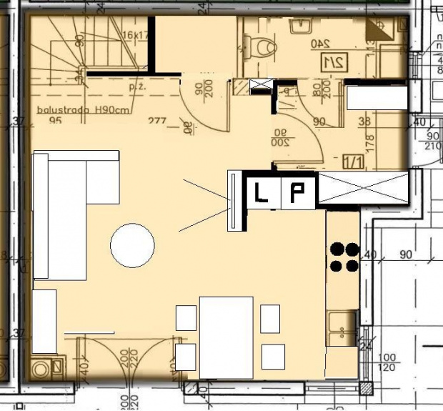

czak10 14.01.2019 18:38 Zgłoś naruszenie Udostępnij Napisano 14 Stycznia 2019 Witam, Zostałem szczęśliwym nabywcą mieszkania. Dolny poziom ma około 40m2. Wszystko jest widoczne na rzucie. Jestem osobą, która zawsze marzyła o wyspie do gotowania. Chciałbym prosić osoby z wyobraźnią i doświadczeniem o poradę na temat tego czy jest możliwe aby na dedykowanej przestrzeni zmieścić: - wyspę kuchenną - stół dla 4-6 osób - narożnik dla 3-4 osób - szafkę z telewizorem 65' + gramofon ze sprzętem grającym Serdecznie dziękuję za każdy podesłany pomysł. Cytuj Odnośnik do komentarza https://forum.murator.pl/topic/244388-salon-z-kuchni%C4%85-ok30m2/ Udostępnij na innych stronach Więcej opcji udostępniania
Elfir 14.01.2019 19:29 Zgłoś naruszenie Udostępnij Napisano 14 Stycznia 2019 powiększyłabym wiatrołap i łazienkę. W tej chwili w wiatrołapie nie wstawisz szafy o klasycznej głębokości. Przestrzeń pod schodami można bardziej zabudować i zrobić schowek na odkurzacz i miotły. Cytuj Odnośnik do komentarza https://forum.murator.pl/topic/244388-salon-z-kuchni%C4%85-ok30m2/#findComment-7636326 Udostępnij na innych stronach Więcej opcji udostępniania
czak10 14.01.2019 19:35 Autor Zgłoś naruszenie Udostępnij Napisano 14 Stycznia 2019 Dzięki za odpowiedź! Powiększenie wiatrołapu jest oczywiście możliwe, w tym przypadku jest to wizja dewelopera- nie podoba mi się brak symetryczności pomiędzy drzwiami wejściowymi do domu a tymi do salonu. Nie ukrywam, że przestrzeń pod schodami planowaliśmy zabudować, tworząc tam dużą przestrzeń 'magazynową'. Jesteś w stanie doradzić jakieś alternatywne rozwiązanie? Cytuj Odnośnik do komentarza https://forum.murator.pl/topic/244388-salon-z-kuchni%C4%85-ok30m2/#findComment-7636329 Udostępnij na innych stronach Więcej opcji udostępniania
Elfir 14.01.2019 19:50 Zgłoś naruszenie Udostępnij Napisano 14 Stycznia 2019 to poproś dewelopera by odwrócił drzwi wejściowe. Cytuj Odnośnik do komentarza https://forum.murator.pl/topic/244388-salon-z-kuchni%C4%85-ok30m2/#findComment-7636338 Udostępnij na innych stronach Więcej opcji udostępniania
czak10 14.01.2019 19:55 Autor Zgłoś naruszenie Udostępnij Napisano 14 Stycznia 2019 Myślę, że może być z tym problem zważywszy na fakt, że jest to budynek na kształt bliźniaka. Czy Twoim zdaniem da radę przy takim układzie mieszkania znaleźć alternatywne miejsce dla telewizora? Cytuj Odnośnik do komentarza https://forum.murator.pl/topic/244388-salon-z-kuchni%C4%85-ok30m2/#findComment-7636342 Udostępnij na innych stronach Więcej opcji udostępniania
Elfir 14.01.2019 20:17 Zgłoś naruszenie Udostępnij Napisano 14 Stycznia 2019 bez wyspy czy półwyspy: Cytuj Odnośnik do komentarza https://forum.murator.pl/topic/244388-salon-z-kuchni%C4%85-ok30m2/#findComment-7636355 Udostępnij na innych stronach Więcej opcji udostępniania
czak10 14.01.2019 20:52 Autor Zgłoś naruszenie Udostępnij Napisano 14 Stycznia 2019 Ta koncepcja wydaje się, że jest najlepszą w przypadku braku wyspy/półwyspu. Widzę, że zmodyfikowałaś lekko układ tego co znajduje się pod schodami. Co tam tak naprawdę jest? Wrzucam fotkę mieszkania o identycznym układzie, które ktoś aktualnie wykańcza. To co wykonali u niego wydaje się być sensowną opcją, pomijając efekt końcowy Cytuj Odnośnik do komentarza https://forum.murator.pl/topic/244388-salon-z-kuchni%C4%85-ok30m2/#findComment-7636377 Udostępnij na innych stronach Więcej opcji udostępniania
Elfir 14.01.2019 20:56 Zgłoś naruszenie Udostępnij Napisano 14 Stycznia 2019 schowek pod schodami. 1 Cytuj Odnośnik do komentarza https://forum.murator.pl/topic/244388-salon-z-kuchni%C4%85-ok30m2/#findComment-7636380 Udostępnij na innych stronach Więcej opcji udostępniania
