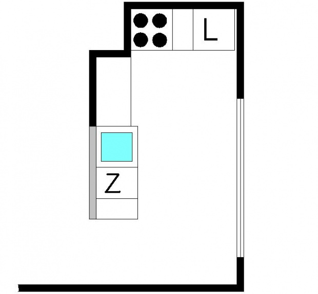

sirkom1 17.01.2019 20:36 Zgłoś naruszenie Udostępnij Napisano 17 Stycznia 2019 Bardzo proszę o pomoc w projektowaniu (układzie szafek itp.).Kuchnia (aneks kuchenny) maluteńki. Wykłada tak:zapodaj.net/8a8c31018e212.jpg.htmlWoda i odpływ jest na ścianie 153 cm, ale można przerobić jeszcze bo nie wykończona.Jeśli macie jakieś pomysły jak zaaranżować to podeślijcie na [email protected] Potrzebuję, żeby znalazła się tam kuchenka z indukcją (60), zmywarka do zabudowy (45) oraz zlew jednokomorowy. Z góry bardzo dziękuję, bo już nie mam sił.... Cytuj Odnośnik do komentarza https://forum.murator.pl/topic/244479-aran%C5%BCacja-aneksu-kuchennego-pomocy/ Udostępnij na innych stronach Więcej opcji udostępniania
Elfir 17.01.2019 21:07 Zgłoś naruszenie Udostępnij Napisano 17 Stycznia 2019 Tak się wkleja zdjęcia: cała ta przestrzeń jest na kuchnię? Cytuj Odnośnik do komentarza https://forum.murator.pl/topic/244479-aran%C5%BCacja-aneksu-kuchennego-pomocy/#findComment-7638043 Udostępnij na innych stronach Więcej opcji udostępniania
sirkom1 17.01.2019 21:25 Autor Zgłoś naruszenie Udostępnij Napisano 17 Stycznia 2019 Tak, cała przestrzeń dostępna jest na kuchnie. P.S. Dzięki za wklejenie fotki Cytuj Odnośnik do komentarza https://forum.murator.pl/topic/244479-aran%C5%BCacja-aneksu-kuchennego-pomocy/#findComment-7638054 Udostępnij na innych stronach Więcej opcji udostępniania
Elfir 17.01.2019 22:05 Zgłoś naruszenie Udostępnij Napisano 17 Stycznia 2019 polecam zrobienie półwyspy osłoniętej ścianką wyższą od poziomu blatu o ok. 30 cm. Od dołu: cargo niskie 30-35 cm zmywarka 45 cm zlew 60 cm szafka płytka (50 cm gł) 60 cm szafka płytka 40 cm płyta i piekarnik 60 cm cargo niskie 30 cm lodówka 60 cm (przy lodówce wolnostojącej, która jest węższa, można dać nieco szersze cargo) Cytuj Odnośnik do komentarza https://forum.murator.pl/topic/244479-aran%C5%BCacja-aneksu-kuchennego-pomocy/#findComment-7638069 Udostępnij na innych stronach Więcej opcji udostępniania
