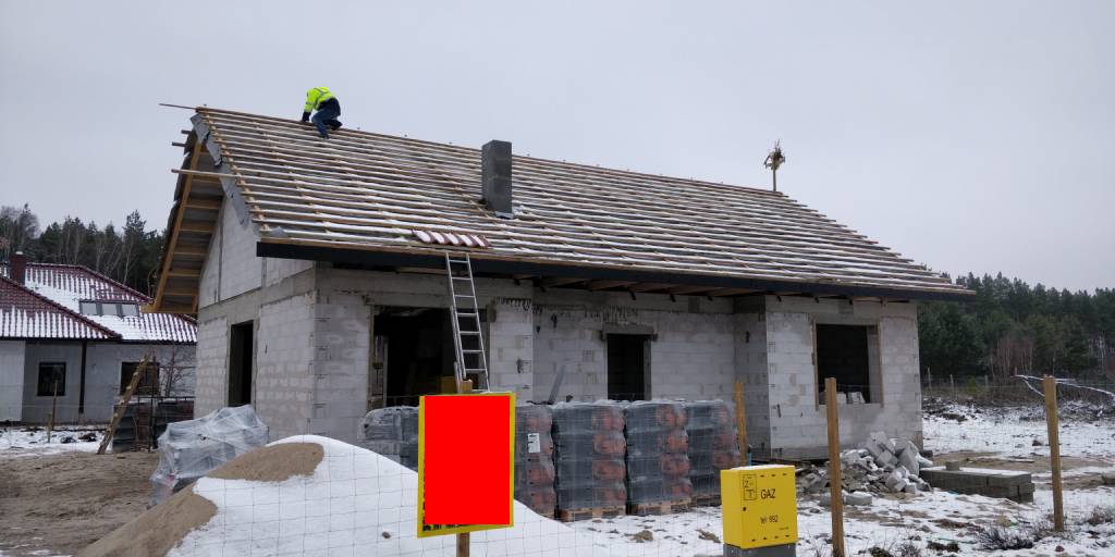

kulfi82 20.01.2019 17:52 Zgłoś naruszenie Udostępnij Napisano 20 Stycznia 2019 Jestem przed pokryciem i niestety jest wtopa. Ekipa chce ciąć dachówkę pod gąsiorami (Roben Borhoml) bo jak twierdzi dachówka nie zmieści się na dachu - braknie 20cm bo Borhoml ma bardzo mało rozciągania 6mm. Chcą ją przymocować za pomocą gwoździ, drutu nierdzewnego i wiązać do listwy na łacie. Tak jak sympatyczny pan z filmu Robena mówi, pod żadnym pozorem nie wolno ciąć dachówki pod gąsiorami. Jak wyjść z opałów najmniejszą stratą... radźcie koledzy Cytuj Odnośnik do komentarza https://forum.murator.pl/topic/244531-ci%C4%99cie-dach%C3%B3wki-pod-g%C4%85siorami/ Udostępnij na innych stronach Więcej opcji udostępniania
Kaizen 20.01.2019 18:40 Zgłoś naruszenie Udostępnij Napisano 20 Stycznia 2019 Zrobić dłuższe krokwie o te 20cm albo o te kilka cm krótsze. Albo wybrać inną dachówkę - np. Piemont. Cytuj Odnośnik do komentarza https://forum.murator.pl/topic/244531-ci%C4%99cie-dach%C3%B3wki-pod-g%C4%85siorami/#findComment-7639399 Udostępnij na innych stronach Więcej opcji udostępniania
CityMatic 20.01.2019 19:01 Zgłoś naruszenie Udostępnij Napisano 20 Stycznia 2019 Co byś nie zrobił to wina ekipy ( bo zapewne dach już masz ułożony skoro pytasz) źle rozmierzona dachówka.Aby zniwelować 20 cm potrzeba im 33 rzędy dachówki!Przykre obliczenie chyba dla nich , dlatego , ze dach będzie niezgodnie wykonany z zaleceniami producenta pokrycia.Jeśli nie to tak jak kolega Kaizen radzi skrócić krokwie minus liczbę rzędów razy współczynnik przesunięcia i zobaczysz, że wyjdzie wcale niewiele. Cytuj Odnośnik do komentarza https://forum.murator.pl/topic/244531-ci%C4%99cie-dach%C3%B3wki-pod-g%C4%85siorami/#findComment-7639412 Udostępnij na innych stronach Więcej opcji udostępniania
kulfi82 20.01.2019 20:08 Autor Zgłoś naruszenie Udostępnij Napisano 20 Stycznia 2019 Dach nie jest pokryty, bo dachówki zjechały dopiero w sobotę. Natomiast są już poprzybijane łaty :/ wcześniej dostarczyłem im 6 dachówek do pomiaru ich rozstawu i było ok. Od wczoraj już nie jest ok Ze zwrotem jest o tyle problem, że to Borholm w antracycie a ten kolor niestety idzie tylko na Niemcy. U nas w sprzedaży jest tylko kasztan, tobago itd. - dlatego na dostawę czekaliśmy ponad dwa tygodnie. Zwrot będzie mega kłopotliwy Dach dwuspadowy to gotowa konstrukcja wiązarowa. Długość wiązara 6.484m. Ekipa prawdopodobnie będzie szła zaparte w moją winę. Może być wojna więc muszę przyjąć jakąś linię obrony. Gdzie popełniłem błąd? Cytuj Odnośnik do komentarza https://forum.murator.pl/topic/244531-ci%C4%99cie-dach%C3%B3wki-pod-g%C4%85siorami/#findComment-7639462 Udostępnij na innych stronach Więcej opcji udostępniania
