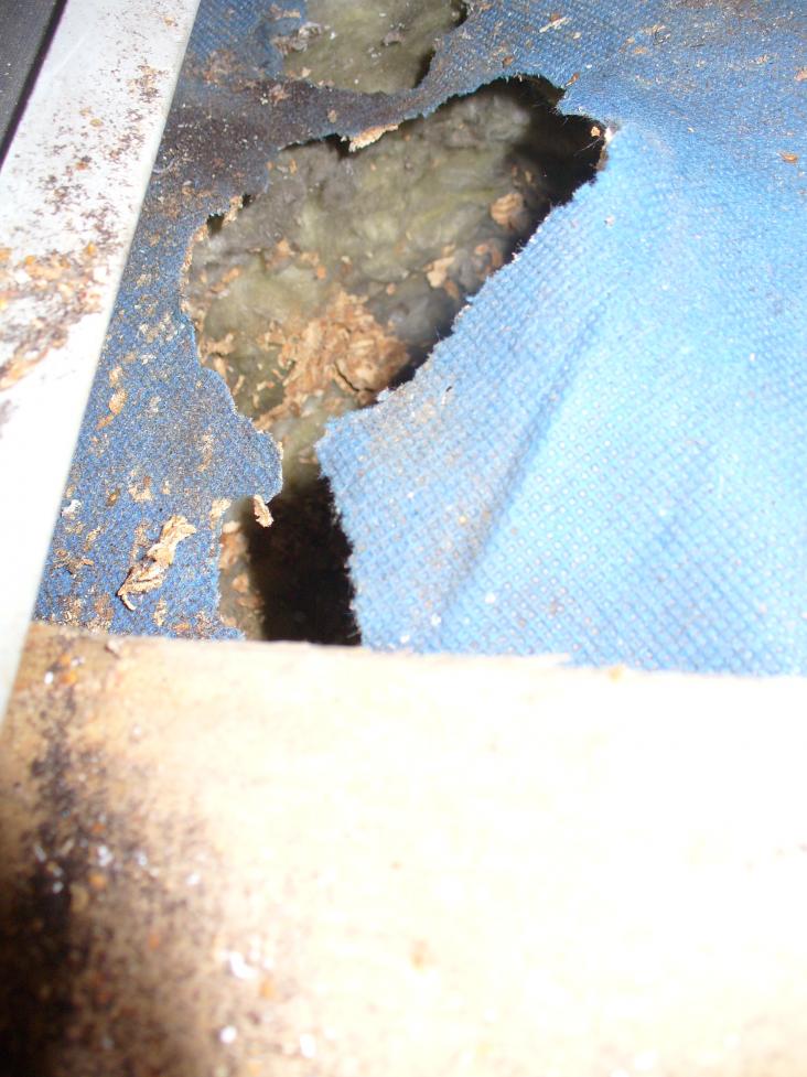

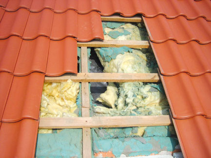

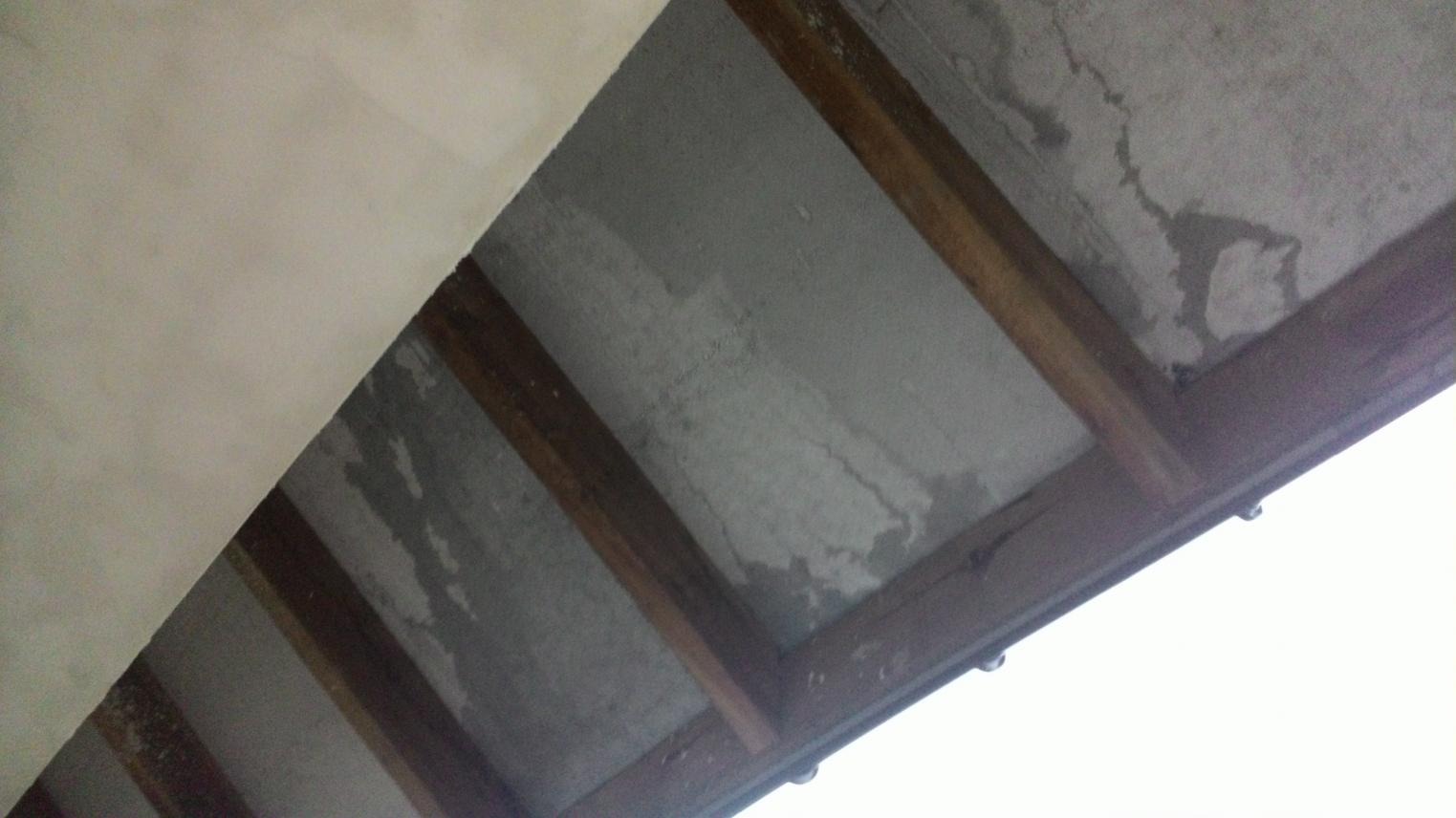

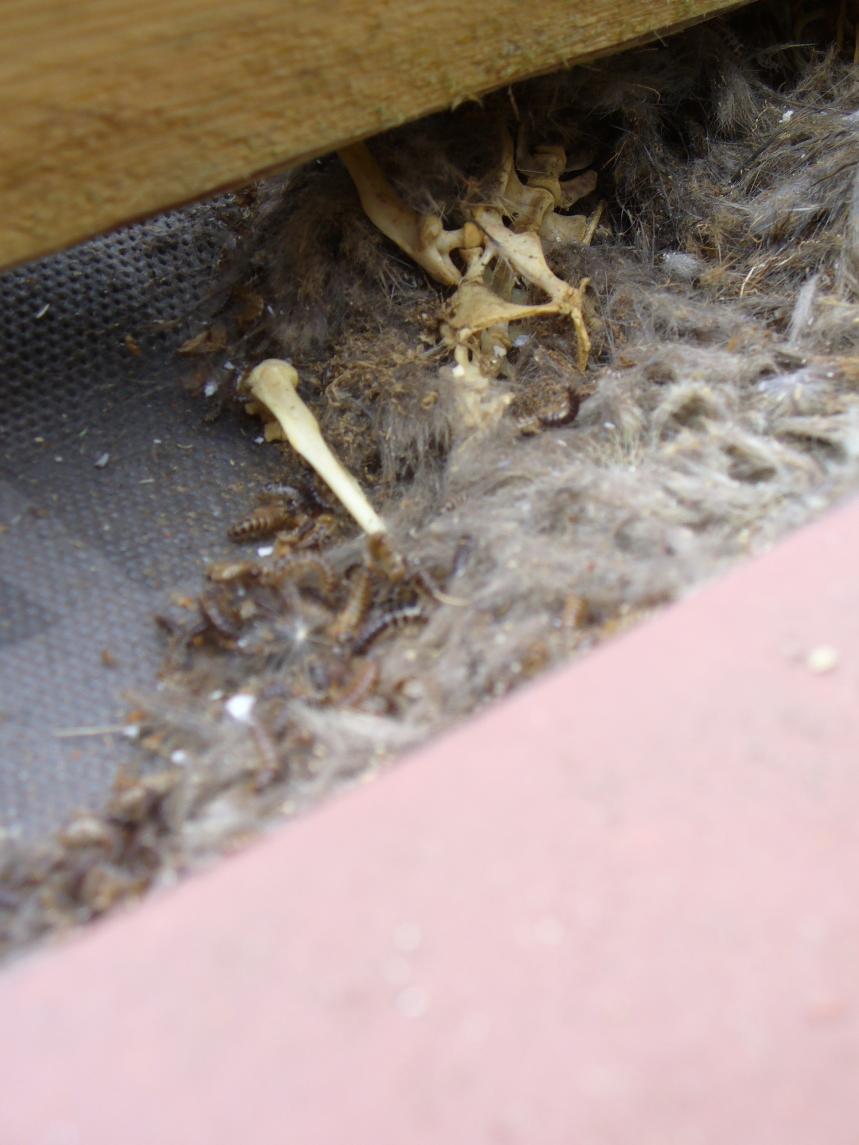

Andrzej Wilhelmi 27.01.2019 20:53 Zgłoś naruszenie Udostępnij Napisano 27 Stycznia 2019 W załączeniu kilka zdjęć. Pozdrawiam. Cytuj Odnośnik do komentarza https://forum.murator.pl/topic/244678-ochrona-membrany-dachowej-folia-budowlana-czy-ogrodnicza/#findComment-7643610 Udostępnij na innych stronach Więcej opcji udostępniania

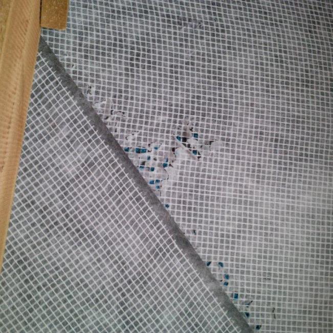

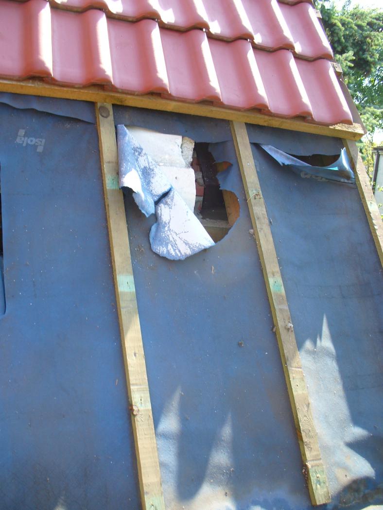

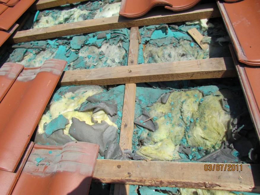

Andrzej Wilhelmi 27.01.2019 20:56 Zgłoś naruszenie Udostępnij Napisano 27 Stycznia 2019 Kolejne zdjęcia. Cytuj Odnośnik do komentarza https://forum.murator.pl/topic/244678-ochrona-membrany-dachowej-folia-budowlana-czy-ogrodnicza/#findComment-7643612 Udostępnij na innych stronach Więcej opcji udostępniania

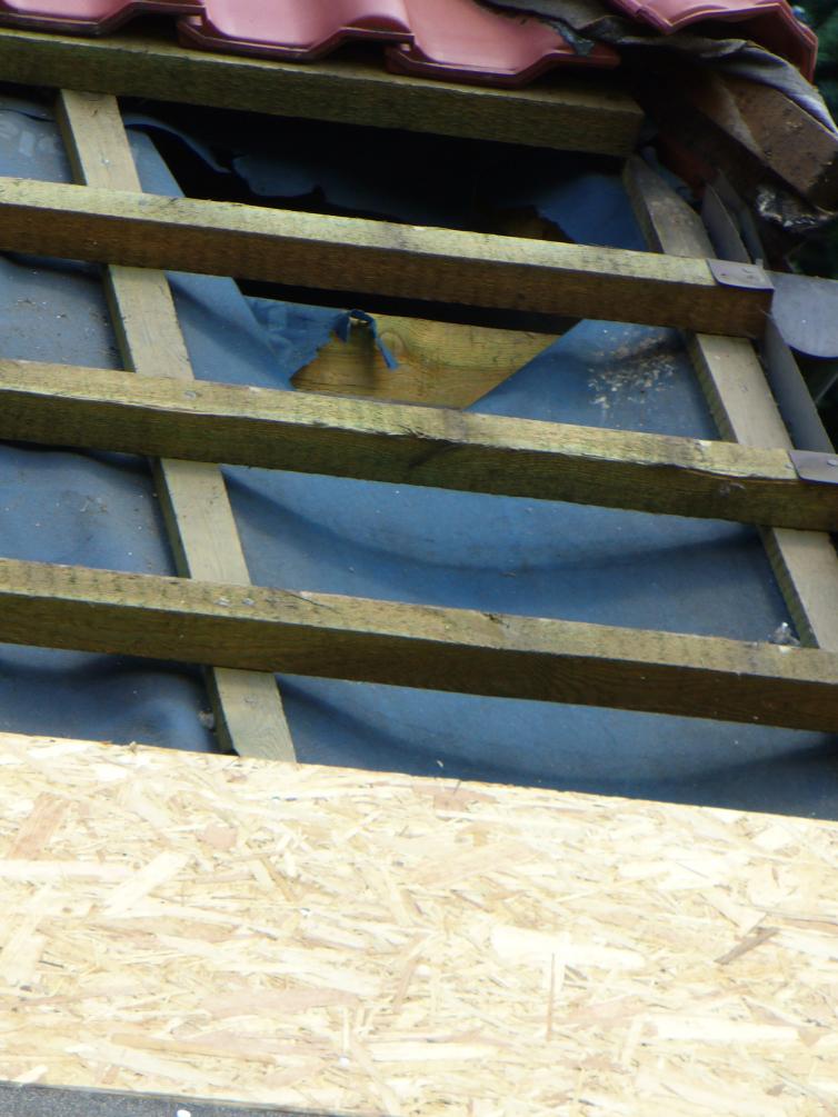

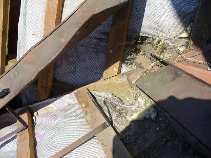

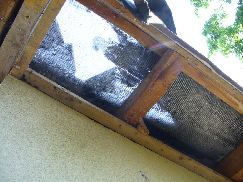

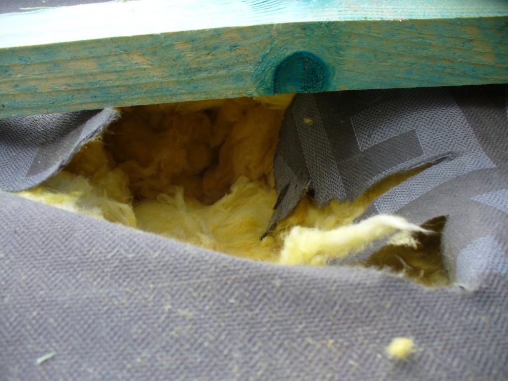

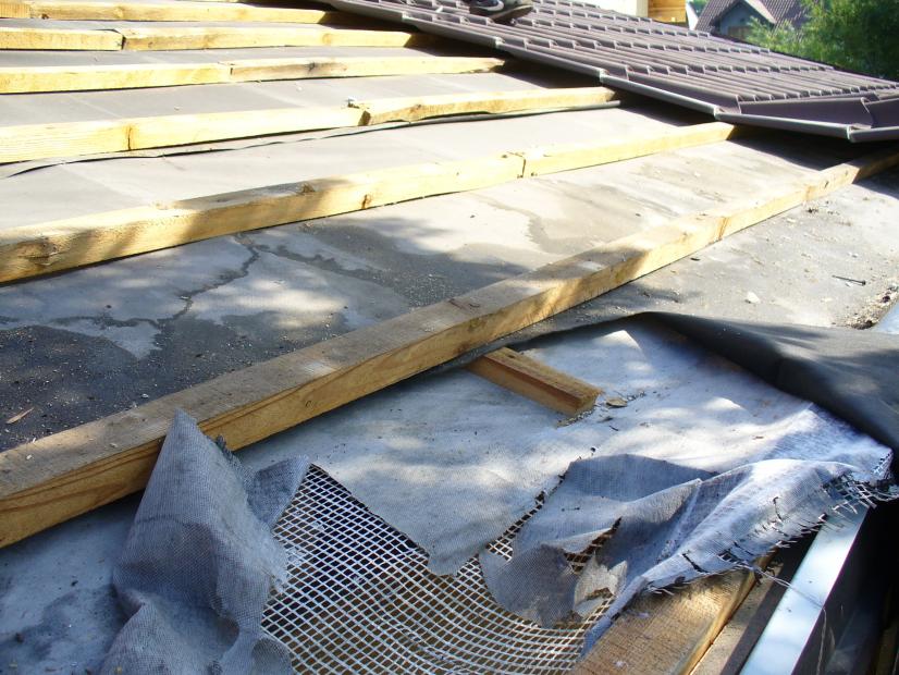

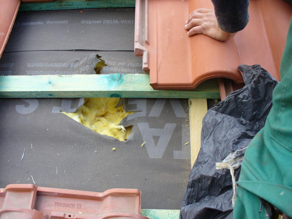

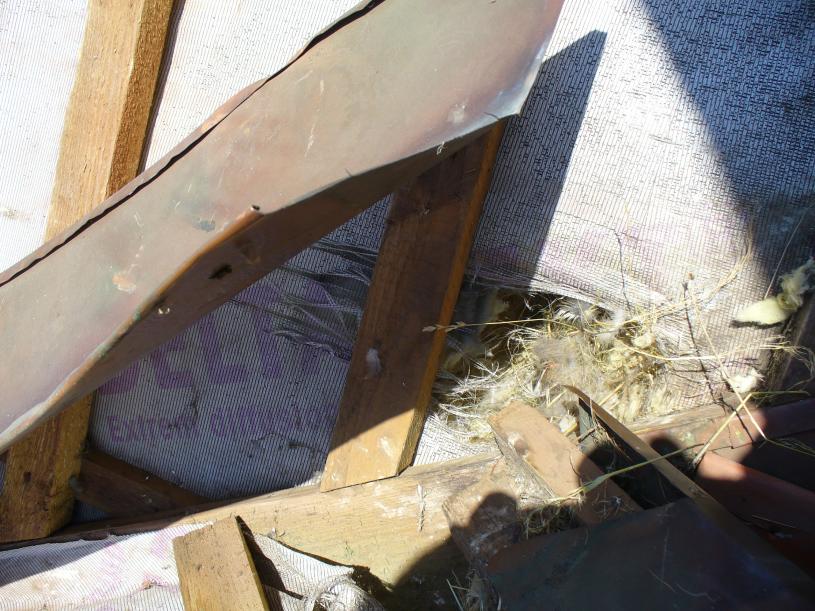

Andrzej Wilhelmi 27.01.2019 21:05 Zgłoś naruszenie Udostępnij Napisano 27 Stycznia 2019 Kolejne zdjęcia. Cytuj Odnośnik do komentarza https://forum.murator.pl/topic/244678-ochrona-membrany-dachowej-folia-budowlana-czy-ogrodnicza/#findComment-7643617 Udostępnij na innych stronach Więcej opcji udostępniania
Andrzej Wilhelmi 27.01.2019 21:13 Zgłoś naruszenie Udostępnij Napisano 27 Stycznia 2019 Żadna folia dachowa nie jest odporna na wizyty nieproszonych gości (kuna, ptaki, nietoperze, gryzonie i owady). Żadna folia nie jest odporna na długoterminowe działanie UV (promienie odbite, przechodzące przez szyby) i temperatury (blachodachówka). Najczęściej degradacja zaczyna się od okapu i pełznie w głąb połaci. Warto się dłużej zastanowić zanim wybierze się ten materiał na krycie wstępne. Pozdrawiam. 1 Cytuj Odnośnik do komentarza https://forum.murator.pl/topic/244678-ochrona-membrany-dachowej-folia-budowlana-czy-ogrodnicza/#findComment-7643619 Udostępnij na innych stronach Więcej opcji udostępniania
