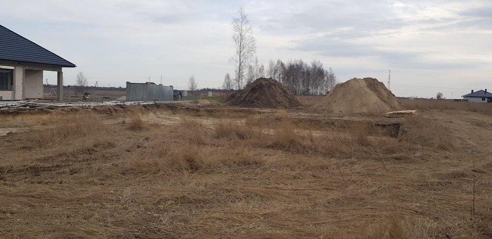

michalbp 05.03.2019 08:34 Autor Zgłoś naruszenie Udostępnij Napisano 5 Marca 2019 Zrobiło się u nas całkiem ciepło, więc zaczeliśmy działać z budową. Zrobiliśmy małe zakupy - zakupiliśmy bloczki fundamentowe, deski budowalane, cement, beton komórkowy oraz część stali. Na początek wycieliśmy brzozy - samosiejki, którę rosły w obrysie domu. Następnie geodeta wyznaczył gdzie będzie znajdował się budynek i zaczeliśmy wykop pod ławy fundamentowe. Dodatkowo koparka wyciągnęła wszystkie korzenie pozostałe po wycięciu drzewek i wywieźliśmy je z placu budowy. Dzisiaj geodeta naniesie osie fundamentów. Cytuj Odnośnik do komentarza https://forum.murator.pl/topic/244810-dom-wzorowany-na-quotparterowy-2quot/#findComment-7660476 Udostępnij na innych stronach Więcej opcji udostępniania

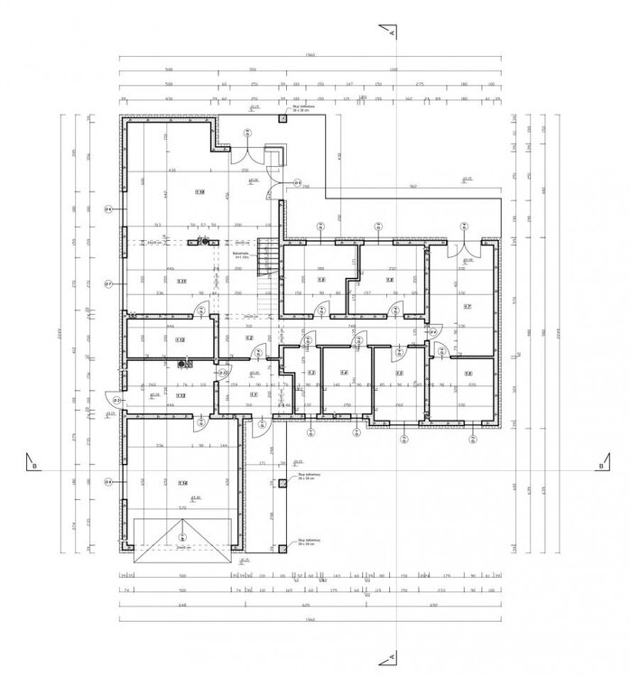

pandzik 16.03.2019 13:58 Zgłoś naruszenie Udostępnij Napisano 16 Marca 2019 Czemu zrezygnowałeś z WC w części dziennej? A Twój architekt wie, że ukradł projekt , a Ty sie tym chwalisz? Cytuj Odnośnik do komentarza https://forum.murator.pl/topic/244810-dom-wzorowany-na-quotparterowy-2quot/#findComment-7664913 Udostępnij na innych stronach Więcej opcji udostępniania
michalbp 16.03.2019 14:02 Autor Zgłoś naruszenie Udostępnij Napisano 16 Marca 2019 (edytowane) Czemu zrezygnowałeś z WC w części dziennej? Nie lubię wc-klietek, nie przemawiają do mnie. Druga sprawa, że był naprzeciwko salonu, co moim zdaniem powoduje dyskofort z korzystania z niego. A Twój architekt wie, że ukradł projekt , a Ty sie tym chwalisz? Dlaczego ukradłem? Nie ściągnałem go z interentu, ze strony warezowych, tylko poprosiłem mojego architekta o stworzenie bardzo podobnego projektu od 0 i mu za to zapłaciłem. Rozważaliśmy kupienie gotowe i robienie "adeptacji" ale wtedy wyszło by drożej i powodowało więcej problemu. Edytowane 16 Marca 2019 przez michalbp Cytuj Odnośnik do komentarza https://forum.murator.pl/topic/244810-dom-wzorowany-na-quotparterowy-2quot/#findComment-7664915 Udostępnij na innych stronach Więcej opcji udostępniania
