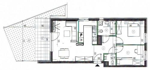

Tochers 06.02.2019 08:55 Zgłoś naruszenie Udostępnij Napisano 6 Lutego 2019 Mamy do rozwiązania mały problem z urządzeniem salonu z aneksem liczymy na waszą pomoc. Przy zakupie mieszkania cieszylismy się z dużej ilości okien jednak teraz stają sie one problem przy projektowaniu wnętrza. Naszym pierwszym pomysłem przy planowaniu ustawienia mebli było postawienie ścianki w kuchni przy której stałaby lodówka i szafka. Pomysł ten odrzuciliśmy z powodu wydłużenia się korytarza i ze względu na problem z ustawieniuem stołu 160x80 który bedzie przeszkadzał w oglądaniu tv. Wnęka 3 metry nie pozwala umieścić zbyt dużo sprzętu nie wspomne tu o blacie roboczym. Jak rozplanować rozkład kuchni aby zmieścić- lodówkę, zmywarkę 60cm zlew 80cm z ociekaczem, mikrofalę piekarnik. Na blacie mamy do postawienia również ekspres, czajnik i małą suszarkę na naczynia. Chcemy uzyskać jak najwiecej przestrzeni w salonie przy zachowaniu funkcjonalności kuchni. Co zrobić? kuchnia w kształcie L? półwysep wyspa? Czy w takim układzie da sie to wszystko połączyć? Cytuj Odnośnik do komentarza https://forum.murator.pl/topic/244985-aran%C5%BCacja-salonu-z-aneksem/ Udostępnij na innych stronach Więcej opcji udostępniania

E-Rzecznik Śnieżka 26.02.2019 09:05 Zgłoś naruszenie Udostępnij Napisano 26 Lutego 2019 Kuchnia w kształcie L wydaje się rozwiązaniem, które nie ograniczy swobody poruszania się po pomieszczeniu, a zdecydowanie rozciągnie (prawie podwoi) blat roboczy i ilość szafek. Pomoże to zmieścić wszystkie niezbędne urządzenia i poprawi jej funkcjonalność. Cytuj Odnośnik do komentarza https://forum.murator.pl/topic/244985-aran%C5%BCacja-salonu-z-aneksem/#findComment-7657504 Udostępnij na innych stronach Więcej opcji udostępniania
OksKon 26.02.2019 13:10 Zgłoś naruszenie Udostępnij Napisano 26 Lutego 2019 Do szafy zabudować piekarnik, mikrofalówkę. Cytuj Odnośnik do komentarza https://forum.murator.pl/topic/244985-aran%C5%BCacja-salonu-z-aneksem/#findComment-7657602 Udostępnij na innych stronach Więcej opcji udostępniania
