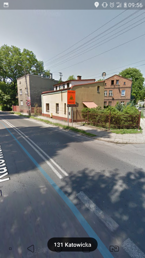

An__ia 07.02.2019 08:53 Autor Zgłoś naruszenie Udostępnij Napisano 7 Lutego 2019 W tym momencie nie ma żadnej foli, ani normalnej ani termoizolacyjnej. Ja tak sobie myslalam, zeby ja dac nad welne ( pod deski ) oczywiscie z odowiednia odlegloscia, by woda jakby miala skapac to na nia, a potem odparowac. Ale moj mąż twierdzi, ze nie mam racji. Dach nie jest płaski, ale za duzego spadu nie ma. Jezeli blacha do usunięcia to do wymiany wszystko? Cytuj Odnośnik do komentarza https://forum.murator.pl/topic/244997-kapie-z-sufitu-w-domku-jednorodzinnym/#findComment-7649093 Udostępnij na innych stronach Więcej opcji udostępniania
An__ia 07.02.2019 09:10 Autor Zgłoś naruszenie Udostępnij Napisano 7 Lutego 2019 Cytuj Odnośnik do komentarza https://forum.murator.pl/topic/244997-kapie-z-sufitu-w-domku-jednorodzinnym/#findComment-7649099 Udostępnij na innych stronach Więcej opcji udostępniania
An__ia 07.02.2019 09:11 Autor Zgłoś naruszenie Udostępnij Napisano 7 Lutego 2019 Chcialam wstawic zdjecie ale oczywiście mi nie wyszlo Cytuj Odnośnik do komentarza https://forum.murator.pl/topic/244997-kapie-z-sufitu-w-domku-jednorodzinnym/#findComment-7649100 Udostępnij na innych stronach Więcej opcji udostępniania

An__ia 07.02.2019 10:01 Autor Zgłoś naruszenie Udostępnij Napisano 7 Lutego 2019 Dziękuję za zdjecie Czyli ktos kto robil ten dach niepotrzebnie dal blache ? I co teraz ? Cytuj Odnośnik do komentarza https://forum.murator.pl/topic/244997-kapie-z-sufitu-w-domku-jednorodzinnym/#findComment-7649135 Udostępnij na innych stronach Więcej opcji udostępniania
