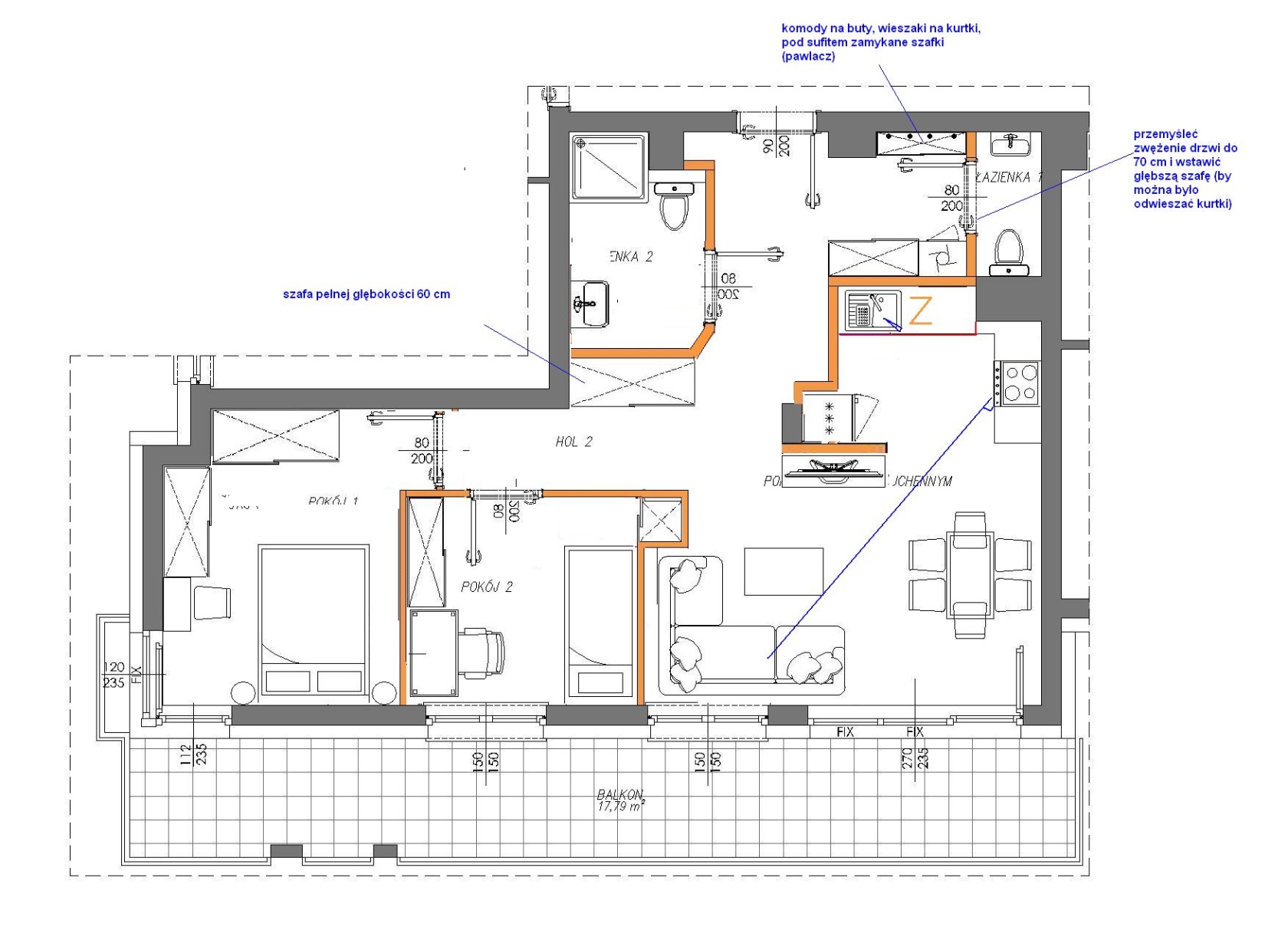

Bukacz 09.02.2019 09:06 Zgłoś naruszenie Udostępnij Napisano 9 Lutego 2019 Dzień dobry, jesteśmy świeżo po otrzymaniu planów mieszkania od dewelopera i chcemy je trochę przearanżować bo 4 pokoje nie są i prawdopodobnie nie będą nam potrzebne więc kosztem najmniejszego pokoju planujemy powiększyć salon oraz przesunąć ścianki w dwóch pozostałych pokojach. Jednocześnie chcielibyśmy pozbyć się niepotrzebnych drzwi w holu. Tak wygląda plan oryginalny http://imagizer.imageshack.us/a/img923/5874/hMlFTz.jpg Pierwszą opcją jest usunięcie niepotrzebnych ścian oraz drzwi w korytarzu i w powstałej wnęce wstawienie kolejnej szafy. Ewentualnie nie usuwanie ściany, która stoi naprzeciwko drzwi wejściowych a dzięki temu powiększenie salonu w jego lewej części. Nie wiem tylko jak można by w takim ustawieniu logicznie zwiększyć ilość blatów w kuchni, może jakaś wyspa/półwyspa? http://imagizer.imageshack.us/a/img922/4188/QXb13B.jpg Drugą opcją jest zamknięcie części kuchennej w podkowę, zupełne usunięcie ścianki stojącej naprzeciwko drzwi wejściowych dzięki czemu zwiększy się ilość blatów w kuchni, ale wtedy nie wiem jak zagospodarować przestrzeń w korytarzu, gdyż niestety może być dużo niewykorzystanych metrów. http://imagizer.imageshack.us/a/img922/9994/aD83QN.jpg Może ktoś jest w stanie poradzić jeszcze coś innego oraz poradzić jak w takim ustawieniu sensownie rozmieścić meble w salonie/kuchni/korytarzu? Pozdrawiam! Cytuj Odnośnik do komentarza https://forum.murator.pl/topic/245054-zmiana-rozk%C5%82adu-dewelopera/ Udostępnij na innych stronach Więcej opcji udostępniania

Bukacz 10.02.2019 19:38 Autor Zgłoś naruszenie Udostępnij Napisano 10 Lutego 2019 Wow! Twoje rozwiązanie jest naprawdę super! Nam by do głowy nie przyszło żeby tak zaaranżować salon oraz łazienki dzięki czemu uzyskać jeszcze coś pokroju składzika/pomieszczenia gospodarczego Umiejscowienie szafy w środkowym pokoju też wydaje się bardzo fajne tylko niestety nie chcielibyśmy żeby pokój przyszłej pociechy był z wyjściem na ogródek (narożnik tego pokoju to witryna z drzwiami wyjściowymi), może to rodzić pewne problemy w okresie dojrzewania i możliwość wymykania się z mieszkania pod osłoną nocy Z tego względu zostałbym raczej przy początkowym ustawieniu małych pokoi, ale zrobił je na jeden z poniższych sposobów: http://imagizer.imageshack.us/a/img923/5349/zJret3.jpg http://imagizer.imageshack.us/a/img924/8038/gkyCgc.jpg Czy takie rozwiązanie ma sens? Cytuj Odnośnik do komentarza https://forum.murator.pl/topic/245054-zmiana-rozk%C5%82adu-dewelopera/#findComment-7650893 Udostępnij na innych stronach Więcej opcji udostępniania
Elfir 10.02.2019 20:02 Zgłoś naruszenie Udostępnij Napisano 10 Lutego 2019 przez okno nastolatek nie wyjdzie? Chciałam odseparować pokój dziecka od ściany z telewizorem. W wersji 2 w sypialni szafa zdecydowanie za blisko łóżka. U dziecka nie da się tez otworzyć szafy przy łóżku. Cytuj Odnośnik do komentarza https://forum.murator.pl/topic/245054-zmiana-rozk%C5%82adu-dewelopera/#findComment-7650920 Udostępnij na innych stronach Więcej opcji udostępniania
Bukacz 10.02.2019 20:27 Autor Zgłoś naruszenie Udostępnij Napisano 10 Lutego 2019 Rzeczywiście drugie rozwiązanie jest bardzo mocno przekombinowane. Przez okno jednak trochę ciężej niż przez drzwi No i jednak posiadanie własnego na taras z sypialni jest jakąś wartością samą w sobie więc czemu sobie tego odmawiać Myślę jakby można było jeszcze ewentualnie umiejscowić tv tak żeby nie stał bezpośrednio przy małym pokoju, ale nie widzę wyjścia z takiego ustawienia jakie zaproponowałaś. Odwrócenie położenia mebli w salonie chyba nie będzie dobrym pomysłem ze względu na konieczność noszenia jedzenia z kuchni przez cały salon do stołu. Cytuj Odnośnik do komentarza https://forum.murator.pl/topic/245054-zmiana-rozk%C5%82adu-dewelopera/#findComment-7650941 Udostępnij na innych stronach Więcej opcji udostępniania
Elfir 10.02.2019 20:37 Zgłoś naruszenie Udostępnij Napisano 10 Lutego 2019 (edytowane) zlew dałam inaczej niż ty, by nie rzucał sie w oczy. Zmywarka też powinna być przy zlewie a nie naprzeciw. Dalsze pomysły na zmiany: większy obrazek: https://images91.fotosik.pl/122/af970969a139b049.jpg Tylko w sypialni jest problem z grzejnikiem na ścianie a łóżkiem Gdyby dało się grzejnik przenieść.... Edytowane 10 Lutego 2019 przez Elfir Cytuj Odnośnik do komentarza https://forum.murator.pl/topic/245054-zmiana-rozk%C5%82adu-dewelopera/#findComment-7650951 Udostępnij na innych stronach Więcej opcji udostępniania
Bukacz 10.02.2019 20:47 Autor Zgłoś naruszenie Udostępnij Napisano 10 Lutego 2019 Racja, plan jest cały czas bardzo żywy i wersje się mnożą z każdą minutą Tutaj zmiana polega na przeniesieniu łóżka w sypialni, zlew i palniki są tak jak podałaś a zmywarka jest wrzucona jako "opcja". Cytuj Odnośnik do komentarza https://forum.murator.pl/topic/245054-zmiana-rozk%C5%82adu-dewelopera/#findComment-7650963 Udostępnij na innych stronach Więcej opcji udostępniania
Elfir 10.02.2019 20:57 Zgłoś naruszenie Udostępnij Napisano 10 Lutego 2019 ściana z tv w tym kierunku: Zmywarka 45 cm może być pod ociekaczem zlewu. Cytuj Odnośnik do komentarza https://forum.murator.pl/topic/245054-zmiana-rozk%C5%82adu-dewelopera/#findComment-7650970 Udostępnij na innych stronach Więcej opcji udostępniania
Bukacz 10.02.2019 21:12 Autor Zgłoś naruszenie Udostępnij Napisano 10 Lutego 2019 W tym kierunku w sensie, umiejscowienie na ścianie przy filarze, tam gdzie znajduje się lodówka? Cytuj Odnośnik do komentarza https://forum.murator.pl/topic/245054-zmiana-rozk%C5%82adu-dewelopera/#findComment-7650980 Udostępnij na innych stronach Więcej opcji udostępniania
Elfir 10.02.2019 21:16 Zgłoś naruszenie Udostępnij Napisano 10 Lutego 2019 wkleiłam wyżej rzut ze zmianami (post nr 6) Cytuj Odnośnik do komentarza https://forum.murator.pl/topic/245054-zmiana-rozk%C5%82adu-dewelopera/#findComment-7650983 Udostępnij na innych stronach Więcej opcji udostępniania
Bukacz 10.02.2019 21:25 Autor Zgłoś naruszenie Udostępnij Napisano 10 Lutego 2019 "Gdy myślisz, że lepiej się już nie da, pojawia się post nr 6." Dzięki wielkie za ten ogrom propozycji. Teraz trzeba to przetrawić. Jeśli będą pojawiać się kolejne pomysły, będziemy kontynuować ten wątek. Cytuj Odnośnik do komentarza https://forum.murator.pl/topic/245054-zmiana-rozk%C5%82adu-dewelopera/#findComment-7650987 Udostępnij na innych stronach Więcej opcji udostępniania
Elfir 10.02.2019 21:28 Zgłoś naruszenie Udostępnij Napisano 10 Lutego 2019 Stół na rzucie trzeba powiększyć. Teraz sugeruje, że ma 60 cm szerokości blatu, gdzie min. to 80 cm. Cytuj Odnośnik do komentarza https://forum.murator.pl/topic/245054-zmiana-rozk%C5%82adu-dewelopera/#findComment-7650988 Udostępnij na innych stronach Więcej opcji udostępniania
Bukacz 10.02.2019 21:39 Autor Zgłoś naruszenie Udostępnij Napisano 10 Lutego 2019 To fakt, zarówno stół jak i niektóre inne urządzenia takie jak kuchenka, zlew czy lodówka potrzebują dobrania rzeczywistych wymiarów by to planowanie miało ręce i nogi. Niemniej jednak ogólny zarys z przypadku "beznadziejnego" przerodził się w bardzo przytulnie zaplanowaną przestrzeń i chwała Ci za to! Cytuj Odnośnik do komentarza https://forum.murator.pl/topic/245054-zmiana-rozk%C5%82adu-dewelopera/#findComment-7650997 Udostępnij na innych stronach Więcej opcji udostępniania
Bukacz 17.02.2019 10:10 Autor Zgłoś naruszenie Udostępnij Napisano 17 Lutego 2019 Wracam z małym pytaniem Czy dałoby się jakoś logicznie zaaranżować lewą łazienkę tak by podzielić ją mniej więcej jak pokazałem na rysunku. Układ oryginalny prawej łazienki wydaje się nam jednak trochę atrakcyjniejszy i próbujemy coś wymyślić żeby zamienić lewą łazienkę na część z wc+umywalka oraz na minigarderobę/pomieszczenie "techniczne" coś w tym stylu: Problemem dla mnie wydaje się rozkład mniejszej toalety - żeby do niej wygodnie wejść oraz w ogóle w niej przebywać traci się dużo przestrzeni, którą możnaby przeznaczyć na garderobę oraz, z której strony najlepiej zrobić wejście do garderoby, wg mnie chyba od dolnego przedpokoju? Cytuj Odnośnik do komentarza https://forum.murator.pl/topic/245054-zmiana-rozk%C5%82adu-dewelopera/#findComment-7653794 Udostępnij na innych stronach Więcej opcji udostępniania
