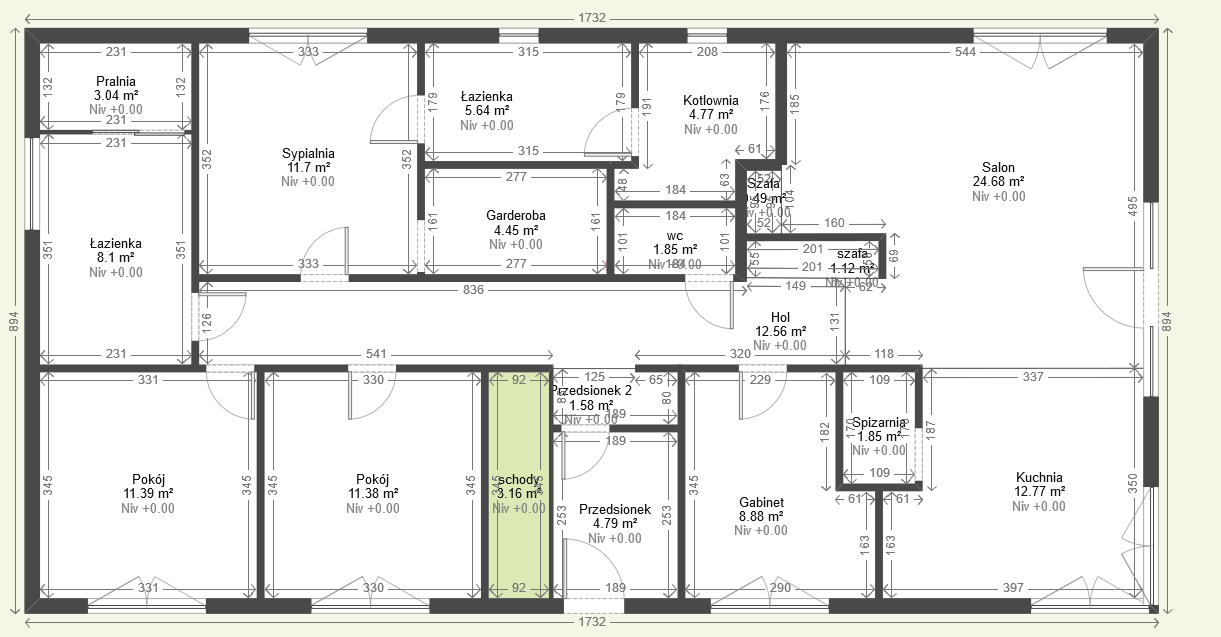

bartas83 10.02.2019 11:30 Zgłoś naruszenie Udostępnij Napisano 10 Lutego 2019 Witajcie, proszę wypowiedzcie się za i przeciw takiemu rozwiązaniu, jakie przyszło mi do głowy. Chcemy wybudować dom stodołę, w planach były 3 sypialnie + pokój gościnny, itd. Rysujemy projekt indywidualny i wychodzi nam dom o wymiarach ok. 10x18 m. Założenie było mieć parterówkę, aby unikąć wchodzenia po schodach jak tylko się da. Natomiast zaczął nam chodzić po głowie taki pomysł, aby zmniejszyć gabarytami dom, ale dołożyć schody, np proste albo ze spocznikiem i zaadaptować poddasze, po to, aby zrobić tam gabinet / otwarty pokój „rekreacyjny”, garderobę, itp. Czy takie rozwiązanie ma sens? Jak to będzie finansowo wyglądać vs. zostanie w parterze ze wszystkim? (Koszt schodów, wykończenia poddasza, itp). Jakie macie za i przeciw? Dziękuję za wszelkie sugestie i porady. Cytuj Odnośnik do komentarza https://forum.murator.pl/topic/245089-czy-adaptowa%C4%87-poddasze/ Udostępnij na innych stronach Więcej opcji udostępniania

martingg 11.02.2019 07:18 Zgłoś naruszenie Udostępnij Napisano 11 Lutego 2019 Witajcie, proszę wypowiedzcie się za i przeciw takiemu rozwiązaniu, jakie przyszło mi do głowy. Chcemy wybudować dom stodołę, w planach były 3 sypialnie + pokój gościnny, itd. Rysujemy projekt indywidualny i wychodzi nam dom o wymiarach ok. 10x18 m. Założenie było mieć parterówkę, aby unikąć wchodzenia po schodach jak tylko się da. Natomiast zaczął nam chodzić po głowie taki pomysł, aby zmniejszyć gabarytami dom, ale dołożyć schody, np proste albo ze spocznikiem i zaadaptować poddasze, po to, aby zrobić tam gabinet / otwarty pokój „rekreacyjny”, garderobę, itp. Czy takie rozwiązanie ma sens? Jak to będzie finansowo wyglądać vs. zostanie w parterze ze wszystkim? (Koszt schodów, wykończenia poddasza, itp). Jakie macie za i przeciw? Dziękuję za wszelkie sugestie i porady. no to mamy podobne rozważania ogólnie moja partnerka chciała zrobić piętrowy, ale ja twardo stawiam na parterówce szczególnie, że nas działka w ogóle nie ogranicza u mnie w 1 z koncepcji, które na razie sobie sam tworze przy założeniu stodoły jest coś takiego pewnie sie do jesieni tego roku kiedy planujemy iść do architekta zmieni z 5 razy jeszcze ale cóż ... w tej koncepcji przechodząc przed "przedsionek" wchodzisz de facto do otwartego "przedsionek 2" gdzie po lewej są schody, które byłby za drzwiami a po prawej zabudowana szafa. Raczej poddasza nie będziemy użytkować, ale ze względy na fakt iż chce zrobić monolit trochę szkoda nie zrobić jakimś "tanim" kosztem schodów czyli zrobię je po prostu lane betonowe + obłoże jakąś wykładziną żeby na razie było, a na piętrze może kiedyś się zmieni i zrobimy sobie sale kinową? a może po prostu zrobie tam siłownie kto wie, ale raczej nie planuje tam robić pokoi do "życia". Ma to też swój plus jak kiedyś przyjdzie młody i wpadnie na debilny pomysł że chce mieszkać na piętrze to rozwale sciane między przedsionkiem, a przedsionkiem 2 i zamuruje wejście przy samym holu wstawiając tam drzwi do naszej części parterowej, a zostanie otwarte wejście bezpośrednio z przedsionka na góre schodami tak żeby byli wszyscy zadowoleni Cytuj Odnośnik do komentarza https://forum.murator.pl/topic/245089-czy-adaptowa%C4%87-poddasze/#findComment-7651076 Udostępnij na innych stronach Więcej opcji udostępniania
Kaizen 11.02.2019 08:24 Zgłoś naruszenie Udostępnij Napisano 11 Lutego 2019 Jakie macie za i przeciw? Ekonomicznie bez sensu. Schody kosztują i wymuszają mocniejszy, droższy, nośny strop. Trzeba na dole wygospodarować miejsce na schody. Okna połaciowe są drogie i mają marne U. Robi się kłopot z prowadzeniem instalacji i podnosi to znacząco ich koszt (nawet, jak na poddaszu nie byłoby nawet klopika, to i tak wzrasta koszt poprowadzenia wentylacji mechanicznej dla parteru a i piętro trzeba wentylować). Kosztowniejsza i/lub mniej skuteczna termoizolacja i dodatkowa powierzchnia do ogrzewania. Wniesienie tam urządzeń rekreacyjnych to kłopot. Garderoba - totalnie bez sensu. Po to się robi garderoby przy sypialni, żeby nie biegać w negliżu po całym domu. A co do projektu - to przy typowych założeniach po co zamawiać indywidualny i być pierwszym i jedynym beta testerem i to za grube pieniądze? I to nie tylko chodzi o rozkład, ale też o sprawy techniczne. Czy Arosa II: http://forum.muratordom.pl/attachment.php?attachmentid=425683 albo taki jak mój nie będą idealne po kosmetycznych poprawkach? Cytuj Odnośnik do komentarza https://forum.murator.pl/topic/245089-czy-adaptowa%C4%87-poddasze/#findComment-7651104 Udostępnij na innych stronach Więcej opcji udostępniania
