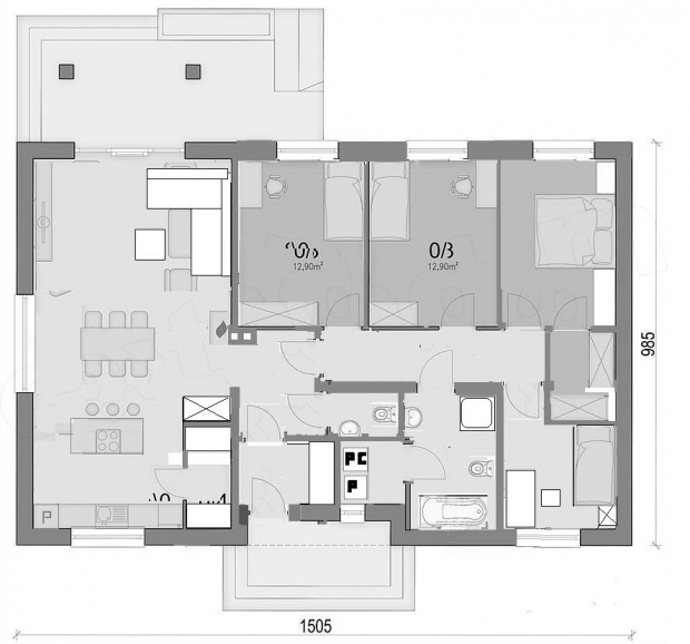

Karamel 10.02.2019 17:21 Zgłoś naruszenie Udostępnij Napisano 10 Lutego 2019 Witam wszystkich, to mój pierwszy post.Nie znalazłem na forum tematu z tym projektem. Od jakiegoś czasu szukam dla siebie projektu domu jednorodzinnego, który zamierzam zacząć budować w tym roku. Jednym z takich, co do którego jestem przekonany w 90% to Mokka 6 z poniższego linkuhttps://www.extradom.pl/projekt-domu-mokka-6-WOF1100 Projekt ten spełnia moje zamierzenia, czyli ok 100m2, prosty i tani w budowie oraz min 3 pokoje. Oczywiście zdaje sobie sprawę, że te pokoje to takie klitki po 9m2 ale nie robi mi to różnicy. W pokoju się sypia, a od czynności dziennych to mam działkę - ponad 2 ha.Na pewno chciałbym aby architekt zmienił drzwi do spiżarki tak by nie zamykały się do wewnątrz i zastanawiam się jak rozwiązać sprawę z toaletą, która ma ledwo 5 m2. Czy da się to jakoś sensownie zamienić z pomieszczeniem gospodarczym w którym miałby stać piec na ekogroszek/pellet? Po głowiechodzi mi jeszcze myśl aby zainwestować w budowę kominka z systemem DGP. Prosiłbym o porady znawców tematu. Czy ten projekt ma rację bytu? Cytuj Odnośnik do komentarza https://forum.murator.pl/topic/245099-projekt-mokka-6-pracownia-archand/ Udostępnij na innych stronach Więcej opcji udostępniania
Elfir 10.02.2019 18:40 Zgłoś naruszenie Udostępnij Napisano 10 Lutego 2019 Tworzenie projektu małego domu z kotłownią na węgiel w dobie współczesnych wymagań energetycznych, świadczy o lekceważącym stosunku architekta do kieszeni inwestora.W dodatku kto umieszcza pomieszczenie gospodarcze od najbardziej reprezentacyjnej (w domyśle najlepiej nasłonecznionej) strony domu: od ogrodu? Kominek z GP w małym domu to też machanie motyką na słońce. Cytuj Odnośnik do komentarza https://forum.murator.pl/topic/245099-projekt-mokka-6-pracownia-archand/#findComment-7650851 Udostępnij na innych stronach Więcej opcji udostępniania
Karamel 10.02.2019 18:55 Autor Zgłoś naruszenie Udostępnij Napisano 10 Lutego 2019 Niekoniecznie na węgiel Działka nie ma możliwości przyłączenia gazu, więc jeśli odrzuciłbym piec na jakieś paliwo stałe to pozostaje mi elektryka a ta w kosztach utrzymania chyba najtańsza nie będzie - robiłem swego czasu obliczenia za pomocą tej strony http://cieplowlasciwie.pl/ Chyba, że użyjemy pompy gruntowej lub czegoś za podobne pieniądze - ok.40-50 tys. a niestety nie mogę wyłożyć tyle, dom będzie budowany gotówką, nie kredytem. Z pomieszczeniem gospodarczym to chyba pozostaje zamienić jakoś układ z łazienką. Cytuj Odnośnik do komentarza https://forum.murator.pl/topic/245099-projekt-mokka-6-pracownia-archand/#findComment-7650866 Udostępnij na innych stronach Więcej opcji udostępniania
Elfir 10.02.2019 19:04 Zgłoś naruszenie Udostępnij Napisano 10 Lutego 2019 (edytowane) A pompa powietrzna? Po co gruntówki w takim małym domku? Elektryka jest tania w instalacji. Różnicę w kosztach instalacji ładujesz w bardzo dobre docieplenie domu, rekuperację i koszt ogrzewania jest jak przy gazie. Przy węglu musisz i tak czymś wodę do mycia grzać w sezonie letnim. Będziesz rozpalał kocioł gdy na zewnątrz panuje upał? Na dodatek jesteś uwiązany do domu całą zimę - na ferie nie pojedziesz. Do tego w okresach przejściowych większość ciepła wypuścisz kominem, bo przecież nie da się regulować na piecu temperatury na jakieś minimalne wartości. Policz koszty - kotłownia na węgiel może być tylko węglowa. Nic nie można tam przechować, bo brudno. A tak masz jedno zapasowe pomieszczenie do przechowywania. Do tego komin - przy PC lub elektryce nie potrzebujesz kominów. Plus dodatkowy - nie trujesz własnoręcznie własnych dzieci, fundując im powietrze ze smogiem. Zmiana kilku ścianek działowych: Oczywiście wywalasz też schody na podeście wejściowym. Edytowane 10 Lutego 2019 przez Elfir Cytuj Odnośnik do komentarza https://forum.murator.pl/topic/245099-projekt-mokka-6-pracownia-archand/#findComment-7650872 Udostępnij na innych stronach Więcej opcji udostępniania

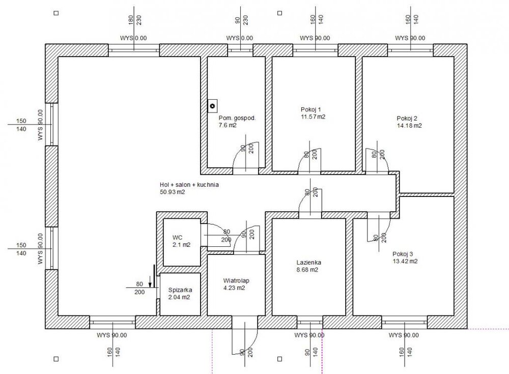

Elfir 10.02.2019 19:23 Zgłoś naruszenie Udostępnij Napisano 10 Lutego 2019 albo: Cytuj Odnośnik do komentarza https://forum.murator.pl/topic/245099-projekt-mokka-6-pracownia-archand/#findComment-7650880 Udostępnij na innych stronach Więcej opcji udostępniania
Karamel 10.02.2019 19:40 Autor Zgłoś naruszenie Udostępnij Napisano 10 Lutego 2019 Ta druga wersja projektu wygląda ciekawie. Co do tej pompy ciepła, wiadome, że będzie czyściej, zyskam pomieszczenie na pralkę itd a do tego roboty przy tym prawie nic, ale nadal mam obawy, że popłynę z kosztami. Nie widzi mi się płacić za sam sezon grzewczy 2-3 tys zł. Cytuj Odnośnik do komentarza https://forum.murator.pl/topic/245099-projekt-mokka-6-pracownia-archand/#findComment-7650898 Udostępnij na innych stronach Więcej opcji udostępniania

Nurek_ 10.02.2019 22:02 Zgłoś naruszenie Udostępnij Napisano 10 Lutego 2019 W dodatku kto umieszcza pomieszczenie gospodarcze od najbardziej reprezentacyjnej (w domyśle najlepiej nasłonecznionej) strony domu: od ogrodu? Np. ja. Celowo - pomieszczenie gospodarcze będzie jednocześnie pralną i suszarnią i chciałem (a w zasadzie żona) móc wyjść z niego bezpośrednio na ogród. Nie widzi mi się płacić za sam sezon grzewczy 2-3 tys zł. Tona dobrego węgla kosztuje już pod 1000 zł, nawet w małym domu te 2 tony minimum przepalisz - inna sprawa że dużo z tego pójdzie w komin. Za tą kasę na pompie oblecisz cały sezon ogrzewania i CWU. Zresztą skoro korzystałeś z cieplowlasciwe to tam masz mniej-więcej porównanie. Na pewno chciałbym aby architekt zmienił drzwi do spiżarki tak by nie zamykały się do wewnątrz i zastanawiam się jak rozwiązać sprawę z toaletą, która ma ledwo 5 m2. W tym wypadku zamykanie drzwi jak w projekcie jest chyba najbardziej sensowne. Można zrobić takie: https://d-gr.ppstatic.pl/kadry/k/r/gr-ogl/36/34/225964_180632824_producent-drzwi-skladane-lamane-na-wymiar-montaz-gliwice-od-470-zl_xlarge.jpg Po co Ci więcej niż 5m2 w toalecie? Cytuj Odnośnik do komentarza https://forum.murator.pl/topic/245099-projekt-mokka-6-pracownia-archand/#findComment-7651025 Udostępnij na innych stronach Więcej opcji udostępniania
Elfir 10.02.2019 22:17 Zgłoś naruszenie Udostępnij Napisano 10 Lutego 2019 Nurek - na ogród można wyjść bocznymi drzwiami i z boku domu, w osłoniętym miejscu, zorganizować miejsce do suszenia prania, a nie przy tarasie i pod oknami salonu. Szkoda tracić doskonale nasłonecznioną elewację, z ładnym widokiem na ogród, na pomieszczenie używane sporadycznie. Cytuj Odnośnik do komentarza https://forum.murator.pl/topic/245099-projekt-mokka-6-pracownia-archand/#findComment-7651031 Udostępnij na innych stronach Więcej opcji udostępniania
Nurek_ 11.02.2019 08:15 Zgłoś naruszenie Udostępnij Napisano 11 Lutego 2019 Nurek - na ogród można wyjść bocznymi drzwiami i z boku domu, w osłoniętym miejscu, zorganizować miejsce do suszenia prania, a nie przy tarasie i pod oknami salonu. Szkoda tracić doskonale nasłonecznioną elewację, z ładnym widokiem na ogród, na pomieszczenie używane sporadycznie. Nie zawsze się da wszystko tak ustawić, żeby wyjście było bokiem - w naszym wypadku średnio by się to sprawdzało. Nie czuję, żebym coś tracił z tego powodu, co mam mieć nasłonecznione to mam. Z perspektywy czasu widzę też, że takie centralne położenie pomieszczenia gospodarczego bardzo dobrze sprawdza się jeśli chodzi różnego rodzaju instalacje - z reguły PG jest takim centrum dowodzenia gdzie zbiegają się instalacje wodna, elektryczna, sieci, alarmu, wentylacji, odkurzacza centralnego itp. I np.odkurzacz centralny to u mnie będzie dosłownie kilkanaście metrów rurek, wody tez niewiele więcej. Wentylacja też dała się super rozplanować. Da się to odczuć, szczególnie u samoroba. Po co Ci więcej niż 5m2 w toalecie? Załapałem, nie chodzi o toaletę, a łazienkę. Jako, że też się wzorowaliśmy na mocce, przerabiałem ten sam temat. Chcieliśmy mieć i wannę, prysznic i podwójną umywalkę w łazience a miejsca mało. Jednym ze sposobów jest zmniejszenie przedpokoju, robisz wnękę w łazience, w którą wciskasz prysznic, pralkę czy co tam potrzebujesz. W końcu jednak stanęło na czymś takim Cytuj Odnośnik do komentarza https://forum.murator.pl/topic/245099-projekt-mokka-6-pracownia-archand/#findComment-7651099 Udostępnij na innych stronach Więcej opcji udostępniania
Karamel 11.02.2019 08:23 Autor Zgłoś naruszenie Udostępnij Napisano 11 Lutego 2019 Nurek_, tu akurat widać, że wzorowane na Mokce Ja jednak z kolei planuje tylko prysznic i standardowo jedną umywalkę więc może i te 5m2 wystarczyłoby. W zasadzie to cały projekt Mokka 6 mi odpowiada, parę zmian tam dokonam, ale rozchodzi się tylko o to co tam zamontować jako ogrzewanie. Przejrzałem multum tematów i artykułów i każdy zachwala to co ma osobiście. Czasami ludzie polecają coś mimo tego, że sami wiedzą o swojej wtopie ale z uporem maniaka próbują dowieść słuszności swojej decyzji. Cytuj Odnośnik do komentarza https://forum.murator.pl/topic/245099-projekt-mokka-6-pracownia-archand/#findComment-7651103 Udostępnij na innych stronach Więcej opcji udostępniania
ig0r- 11.02.2019 09:32 Zgłoś naruszenie Udostępnij Napisano 11 Lutego 2019 Nurek_, tu akurat widać, że wzorowane na Mokce Ja jednak z kolei planuje tylko prysznic i standardowo jedną umywalkę więc może i te 5m2 wystarczyłoby. W zasadzie to cały projekt Mokka 6 mi odpowiada, parę zmian tam dokonam, ale rozchodzi się tylko o to co tam zamontować jako ogrzewanie. Przejrzałem multum tematów i artykułów i każdy zachwala to co ma osobiście. Czasami ludzie polecają coś mimo tego, że sami wiedzą o swojej wtopie ale z uporem maniaka próbują dowieść słuszności swojej decyzji. Tak jak pisali poprzednicy przy takiej wielkości domu nie ma najmniejszego sensu iść w węgiel czy pellet. Jeżeli ocieplisz dom wg. aktualnych standardów tj. 20 cm styro na ścianę, 20 w podłogę i z 30 na stropie, przy pompie ciepła nie wiem czy zapłaciłbyś 1500 zł za cały rok tj. grzanie i CWU. Jak dobrze docieplisz możesz iść w kable grzejne w wylewce i grzać prądem w taniej taryfie. Sam mam gaz w niewiele większym domu niż ty planujesz i cały rok wychodzi poniżej 2 tyś, a w pomieszczeniu gdzie znajduje się kocioł mam pralnie i składzik. Przy kotle na paliwo stałe, nie wykorzystasz tej przestrzeni na nic innego. Cytuj Odnośnik do komentarza https://forum.murator.pl/topic/245099-projekt-mokka-6-pracownia-archand/#findComment-7651133 Udostępnij na innych stronach Więcej opcji udostępniania
