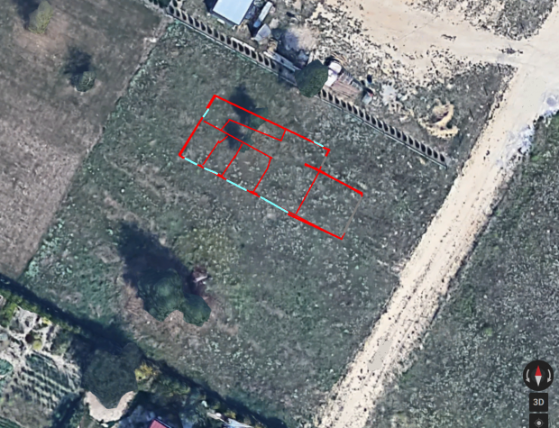

martingg 25.02.2019 08:26 Zgłoś naruszenie Udostępnij Napisano 25 Lutego 2019 możesz sobie zaprojektować jak chcesz "design" dou Elfir raczej chodziło o usytuowanie budynku na działce Cytuj Odnośnik do komentarza https://forum.murator.pl/topic/245433-problem-z-wyborem-quotnajlepszegoquot-projektu-help/#findComment-7657096 Udostępnij na innych stronach Więcej opcji udostępniania
Elfir 25.02.2019 12:44 Zgłoś naruszenie Udostępnij Napisano 25 Lutego 2019 (edytowane) Dokładnie martingg. Tym bardziej, że skoro rysujesz sam, to rozumiem, że planujesz projekt indywidualny. Po prostu ustaw dom prostopadle do ulicy.A to czy będzie zasadzenie tarasu czy nie, będzie wynikać z przyjętego stylu domu. Garaż może być nieco wysunięty w bok i osłaniać widok na taras od strony ulicy. Edytowane 25 Lutego 2019 przez Elfir Cytuj Odnośnik do komentarza https://forum.murator.pl/topic/245433-problem-z-wyborem-quotnajlepszegoquot-projektu-help/#findComment-7657175 Udostępnij na innych stronach Więcej opcji udostępniania

Elfir 25.02.2019 22:27 Zgłoś naruszenie Udostępnij Napisano 25 Lutego 2019 bryła może wyglądać tak: Z tym, że sobie wydłużasz zadaszenie tarasu a wjazd do garażu robisz od szczytu: To ten dom z wklejonego wyżej przeze mnie rzutu Cytuj Odnośnik do komentarza https://forum.murator.pl/topic/245433-problem-z-wyborem-quotnajlepszegoquot-projektu-help/#findComment-7657400 Udostępnij na innych stronach Więcej opcji udostępniania
