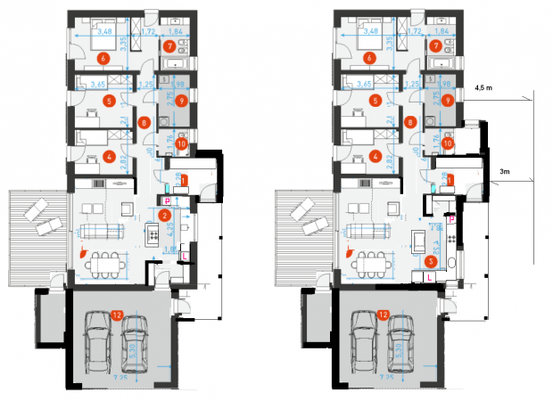

aszypula 29.04.2019 11:21 Autor Zgłoś naruszenie Udostępnij Napisano 29 Kwietnia 2019 (edytowane) No brzydszego domu ze świecą szukać ale co kto lubi. 1- wg mnie bzdura do kwadratu No do pięknych to raczej nie należy, ale bez przesady . Odnośnie bzdury do kwadratu... zakładam, że chodziło Ci o to, że to nie jest problem ? Czytając dalsze komentarze widzę, że to mocno subiektywna sprawa... . 2. Odniosę sie do wątpliwości, komin z silikatów? - nie słyszałem Pisząc to miałem w skrócie na myśli wykonanie 3 kanałów wentylacyjnych, z których to jeden będzie wykorzystany na potrzeby obsługi kondensacyjnego kotła gazowego (w środku dedykowana rura z tworzywa lub stali nierdzewnej). dylatacja garażu nie rozumiem co ma dać poza kosztami? Ściany należy zdublować lub pokombinować z podciągami.......słupami, Są dwa wyjścia, albo robię dylatację i w garażu mam "solidną, twardą ścianę" (myślałem o zdublowaniu ściany nośnej, częścią współną byłaby jedynie ława fundamentowa) i mniejszą utratę ciepła do nieogrzewanego garażu (pytanie, czy jest sens o to walczyć?), albo ocieplam styropianem ścianę od strony garażu + kawałek ścian bocznych. szkalny daszek musi na czymś wisieć - wsporniki stalowe do żelbetu "silka, gazobeton czy inny poroterm' - odpada Chodziło mi o coś takiego: http://robal.e-swidnik.pl/murator/konsultacje_projekt/10_daszek.png W tym przypadku jest to montaż do ściany silikatowej (tudzież do wieńca). 3. Mała i ciasna czy warto , nie wiem (jakie sa wymiary) , ale wejście z korytarza to kolejna głupota. W projekcie spiżarnia ma 1mx1,9m, ale w sumie po przedłużeniu domu mógłbym ją nieco pogłębić... . dlatego lepiej zrobić projekt indywidualny, anulujący problemy z przejściem przez salon ale zachowujący ideę otwarcia bocznej elewacji na ogród. A teraz pytanie, jak w rzeczywistości wygląda taka współpraca z projektantem? Jak zapewnić sobie możliwość rezygnacji z jego usług gdy np. proces stworzenia koncepcji trwa zbyt długo, albo... po prostu nie będzie miał lepszych pomysłów (np. trafię na kiepskiego projektanta)? Zakładam, że muszę zapewnić stosowne zapisy w umowie (raczej koncepcji mi nie przedstawi przed podpisaniem umowy?). Elfir, a taka wersja Ekonomicznego 4 (zamiana wiatrołapu ze spiżarnią, dodane 0,5m w garażu i 0,5m na wysokości sypialni nr 5): http://robal.e-swidnik.pl/murator/konsultacje_projekt/11_ekonomiczny_4_mod.png Czegoś byście się przyczepili ? Ja jeszcze myślę o modyfikacji pomieszczeń 6 i 7 i oddaniu miejsca na szafę wnękową do sypialni 5 kosztem 4 (ale nie wiem czy jest sens). Edytowane 29 Kwietnia 2019 przez aszypula Cytuj Odnośnik do komentarza Udostępnij na innych stronach Więcej opcji udostępniania
Elfir 29.04.2019 12:33 Zgłoś naruszenie Udostępnij Napisano 29 Kwietnia 2019 można zrobić przejście garaż-spiżarka i zadaszyć wydłużonym okapem cały odcinek wejścia do domu i garażu Można też bardziej wysunąć wiatrołap (kosztem ok. 0,5 m działki) aby bardziej wyróżnić wejście do domu (by nie pukano do garażu ) Cytuj Odnośnik do komentarza Udostępnij na innych stronach Więcej opcji udostępniania
aszypula 29.04.2019 14:00 Autor Zgłoś naruszenie Udostępnij Napisano 29 Kwietnia 2019 (edytowane) No troszkę by się bryła skomplikowała, ja dążę ku prostocie (tak wiem, będzie brzydal... ). Czy w takiej wersji jak zaproponowałem można zrobić przejście do garażu przez spiżarnię? Interesuje mnie 2 regały z 2 stron i przejście do drzwi do garażu (otwieranie drzwi pasowałoby zrobić do wewnątrz spiżarni, ale jak nie da rady, to chyba można i do garażu (dodatkowe 0,5m na regały powinno umożliwić bezkolizyjne otwieranie drzwi). Czy też niezbędne będzie powiększenie spiżarni? Mogę powiększać wzdłóż - mam 0,5m "zapasu" w kotłowni i chcę ten zapas optymalnie wykorzystać (jakieś propozycje?), raczej nie chciałbym tego robić kosztem salonu. Co do zewnętrznych drzwi do garażu, to jeżeli uda się zrobić przejście w spiżarni to z tych drzwi bym zrezygnował, zostawiłbym tylko okno od strony południowej (będzie jasno i nie będą pukać do garażu ). Elfir, czy wg Ciebie układ pomieszczeń 6 i 7 jest optymalny? Jakoś "pachnie" mi stratą miejsca, ale może nie da się nic z tym już zrobić... ? P.S.1 Jak już tak wydłużę drogę do wejścia wzdłóż budynku (będzie ze 12 metrów), to raczej przydało by się zrobić płotki antyśniegowe na dachu? P.S.2 Czy w przykadku takiego domu warto robić instalację odgromową? Z 10m od domu rosną 2 brzozy kilkunastoletnie (pewnie z 10m wysokości). W najbliższej okolicy nie ma wysokich domów ani drzew (wszystko raczej poniżej 10m). Edytowane 29 Kwietnia 2019 przez aszypula Cytuj Odnośnik do komentarza Udostępnij na innych stronach Więcej opcji udostępniania
