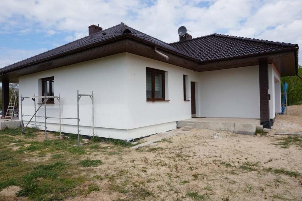

CityMatic 25.02.2019 10:34 Zgłoś naruszenie Udostępnij Napisano 25 Lutego 2019 Bo musisz się zabezpieczyć przed podciąganiem kapilarnym, istnieje bardzo duże prawdopodobieństwo , że wilgoć może dostać się do wnętrza budynku przez ten element łączenia gdyż jest ponad izolacją pozioma chudziaka(stąd moje rozumowanie, ze nie może być zasypane powyżej) A grubość myślę , że tak jak izolacja fundamentu ( utworzysz cokół), a dopiero na to 20 cm elewacji. Ja proponuję coś takiego: Ale jeśli zastosujesz tą sama grubość co styropianu na elewacji to będzie coś takiego: Też będzie tynk zabezpieczony przed zabrudzeniem. Cytuj Odnośnik do komentarza https://forum.murator.pl/topic/245449-jak-zastosowa%C4%87-izolacje-w-tym-miejscu/#findComment-7657135 Udostępnij na innych stronach Więcej opcji udostępniania
Claudynka 25.02.2019 21:44 Autor Zgłoś naruszenie Udostępnij Napisano 25 Lutego 2019 (edytowane) Ja proponuję coś takiego: a czemu to wklęśnięcie (cokół) ma służyć? Czemu ma być lepiej od "na równo". Pytam całkiem serio bo nie wiem. Edytowane 25 Lutego 2019 przez Claudynka Cytuj Odnośnik do komentarza https://forum.murator.pl/topic/245449-jak-zastosowa%C4%87-izolacje-w-tym-miejscu/#findComment-7657384 Udostępnij na innych stronach Więcej opcji udostępniania
CityMatic 25.02.2019 22:39 Zgłoś naruszenie Udostępnij Napisano 25 Lutego 2019 Napisałem:-) przed zabrudzeniem. Cytuj Odnośnik do komentarza https://forum.murator.pl/topic/245449-jak-zastosowa%C4%87-izolacje-w-tym-miejscu/#findComment-7657405 Udostępnij na innych stronach Więcej opcji udostępniania
