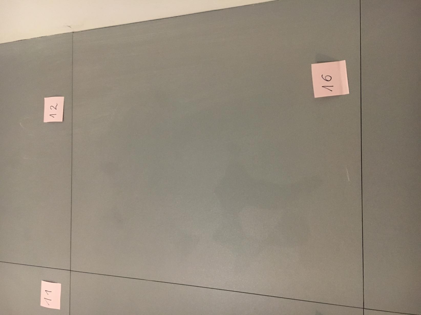

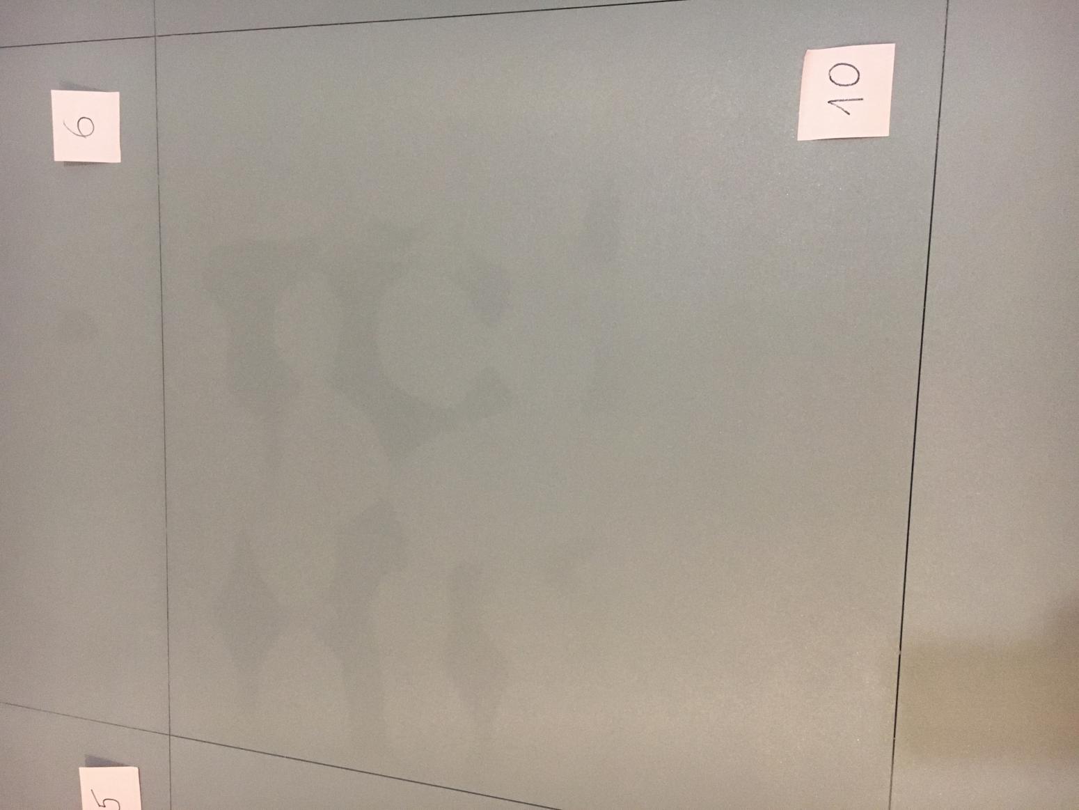

piotrolbrych 26.02.2019 12:01 Zgłoś naruszenie Udostępnij Napisano 26 Lutego 2019 Szanowni Państwa, chciałbym prosić o poradę, może któregoś Użytkownika również spotkała taka sytuacja. Po 7 dniach od ułożenia płytek (gres Industrio Dust Tubądzina 80x80 cm) pojawiały się miejscowe ciemne przebarwienia jak na poniższych zdjęciach: Moje pytanie czy jest to spowodowane wadliwy ułożeniem, złe materiały, czy może być to wina samego produktu czyli płytek. Z góry dziękuje za pomoc. Pozdrawiam Piotr Cytuj Odnośnik do komentarza https://forum.murator.pl/topic/245509-przebarwienia-p%C5%82yt-gres-ciemne-plamy/ Udostępnij na innych stronach Więcej opcji udostępniania
vadiol 26.02.2019 17:01 Zgłoś naruszenie Udostępnij Napisano 26 Lutego 2019 Wygląda to na wadę produkcyjną płytek . Gresy ze względu na nasiąkliwość < 0.7% nie są podatne na jakiekolwiek przebarwienia związane z procesem klejenia . Cytuj Odnośnik do komentarza https://forum.murator.pl/topic/245509-przebarwienia-p%C5%82yt-gres-ciemne-plamy/#findComment-7657683 Udostępnij na innych stronach Więcej opcji udostępniania
CityMatic 26.02.2019 17:19 Zgłoś naruszenie Udostępnij Napisano 26 Lutego 2019 Nie chcę być prorokiem, ale należy przyjąć , że to wina płytek, jednak jest jedno ale, i to każdy kto posiada płytki gresowe niezależnie czy polerowane czy matowe musi liczyć się z tym że jest to materiał podatny na zaplamienia i trwałe trudne do usunięcia plamy - jeśli oczywiście powstaną. Tutaj przyczyną może (powtarzam może) być użycie niewłaściwego kleju na bazie cementu lub popiołu w którym podczas wysychania zaszła reakcja trwale odbarwiając płytkę.Należy reklamować, sfotografować, przyjrzeć się czy na wszystkich doszło do takich przebarwień czy tylko na niektórych, jaki charakter mają plamy, czy są stałe, czy się powiększają , czy były widoczne przed położeniem czy zaraz po , czy stały się widoczne po całkowitym wyschnięciu czy np po fugowaniu płytek, ich umyciu czy zaimpregnowaniu?Warto jest się przygotować na takie pytania bo są one ważne przy zgłaszaniu reklamacji.Dodatkowo należy znać jaki klej był użyty, i jaka jest jego charakterystyka , czy nadawał się do tego typu płytek. Pozdrawiam. Cytuj Odnośnik do komentarza https://forum.murator.pl/topic/245509-przebarwienia-p%C5%82yt-gres-ciemne-plamy/#findComment-7657688 Udostępnij na innych stronach Więcej opcji udostępniania
vadiol 26.02.2019 17:53 Zgłoś naruszenie Udostępnij Napisano 26 Lutego 2019 Nie chcę być prorokiem, ale należy przyjąć , że to wina płytek, jednak jest jedno ale, i to każdy kto posiada płytki gresowe niezależnie czy polerowane czy matowe musi liczyć się z tym że jest to materiał podatny na zaplamienia i trwałe trudne do usunięcia plamy - jeśli oczywiście powstaną. Gresy ze względu na nasiąkliwość < 0,7% nie są podatne na jakiekolwiek przebarwienia . Tutaj przyczyną może (powtarzam może) być użycie niewłaściwego kleju na bazie cementu lub popiołu w którym podczas wysychania zaszła reakcja trwale odbarwiając płytkę. Prawie wszystkie kleje do gresów są na bazie cementu . Te pozostałe to margines . Ważne jest , aby spełniały normę CT2 S1 . Popiołów nie skomentuję , bo nie warto . Impregnacji wymagają gresy techniczne i polerowane ( które też są technicznymi) . Pozostałe gresy nie ma potrzeby impregnować . Cytuj Odnośnik do komentarza https://forum.murator.pl/topic/245509-przebarwienia-p%C5%82yt-gres-ciemne-plamy/#findComment-7657701 Udostępnij na innych stronach Więcej opcji udostępniania
CityMatic 26.02.2019 20:48 Zgłoś naruszenie Udostępnij Napisano 26 Lutego 2019 Gresy ze względu na nasiąkliwość < 0,7% nie są podatne na jakiekolwiek przebarwienia . Prawie wszystkie kleje do gresów są na bazie cementu . Te pozostałe to margines . Ważne jest , aby spełniały normę CT2 S1 . Popiołów nie skomentuję , bo nie warto . Impregnacji wymagają gresy techniczne i polerowane ( które też są technicznymi) . Pozostałe gresy nie ma potrzeby impregnować . Białe zaprawy są i nie są jakoś niedostępne. Nie wierzę w tak cudowną odporność gresów na wodę i przebarwienia, zresztą potwierdzają to właśnie takie problemy czy to przy klejeniu czy przy fugowaniu nie tylko na forum M ale cały internet jest pełen tych informacji. W przypadku jw domniemywam, ale nie twierdzę. Ty z góry zakładasz, że nie? To uważasz, że ten co układał przy tym rozmiarze płytki tego nie widział? - wątpię. Cytuj Odnośnik do komentarza https://forum.murator.pl/topic/245509-przebarwienia-p%C5%82yt-gres-ciemne-plamy/#findComment-7657781 Udostępnij na innych stronach Więcej opcji udostępniania
piotrolbrych 26.02.2019 21:07 Autor Zgłoś naruszenie Udostępnij Napisano 26 Lutego 2019 Bardzo dziękuję za Wasze uwagi i spostrzeżenia.Zgodnie z informacją zamieszczoną na opakowaniu - gres nie wymaga impregnacji i należy montować zgodnie z zaleceniami producenta kleju.Przed ułożeniem każda płytka była sprawdzona i na żadnej nie zauważono przebarwień, również dzień po nie była śladu zmian. Na budowie pojawiliśmy się dokładnie tydzień po ułożeniu, chcieliśmy gres zabezpieczyć kartonami, przemyliśmy kurz wilgotną szmatką i wtedy stwierdzono odbarwienia na połowie płytek.Do klejenia używaliśmy kleju MAPEI BUILDFIX (elastyczna cementowa zaprawa klejowa), jednak tylko C2TE bez tego rozszerzenia S1, jednak jak wyczytałem chodzi tu o odkształcalność i nie wiem czy to ma wpływa na przebarwienie płyt.W karcie technicznej kleju który użyliśmy jest informacja, że można stosować do gresu.Tego samego kleju użyliśmy również do gresu w innym pomieszczeniu (również płyty Tubądzin AULLA GRAPHITE) i tam nie ma śladu żadnych zmian i przebarwień.PozdrawiamPiotr Cytuj Odnośnik do komentarza https://forum.murator.pl/topic/245509-przebarwienia-p%C5%82yt-gres-ciemne-plamy/#findComment-7657788 Udostępnij na innych stronach Więcej opcji udostępniania

Kaizen 27.02.2019 06:40 Zgłoś naruszenie Udostępnij Napisano 27 Lutego 2019 Jak te płytki były klejone (na grzebień? O jakich wymiarach)? Co jest po drugiej stronie ściany?Może to zwykła para na kaflach w miejscach, gdzie jest klej i temperatura płytek jest niższa i wystarczy je wysuszyć? Zwilż całą płytkę i zobacz, czy przebarwienia dalej widać, a potem osusz. Cytuj Odnośnik do komentarza https://forum.murator.pl/topic/245509-przebarwienia-p%C5%82yt-gres-ciemne-plamy/#findComment-7657886 Udostępnij na innych stronach Więcej opcji udostępniania
piotrolbrych 28.02.2019 17:12 Autor Zgłoś naruszenie Udostępnij Napisano 28 Lutego 2019 Jak te płytki były klejone (na grzebień? O jakich wymiarach)? Co jest po drugiej stronie ściany? Może to zwykła para na kaflach w miejscach, gdzie jest klej i temperatura płytek jest niższa i wystarczy je wysuszyć? Zwilż całą płytkę i zobacz, czy przebarwienia dalej widać, a potem osusz. Płyty klejone na grzebień, 80x80. To jest parter w domku jednorodzinnym. Były już próby suszenia od góry i nic. Może sprawdzę to zwilżania całość, zobaczymy... Cytuj Odnośnik do komentarza https://forum.murator.pl/topic/245509-przebarwienia-p%C5%82yt-gres-ciemne-plamy/#findComment-7658427 Udostępnij na innych stronach Więcej opcji udostępniania
vadiol 28.02.2019 18:01 Zgłoś naruszenie Udostępnij Napisano 28 Lutego 2019 Suszenie gresu nie może dać żadnych efektów , bo skoro gresy mają nasiąkliwość < 0,7% , to nie namakają . Tak dla porównania : płytki ścienne mają nasiąkliwość > 7% . Podczas klejenia płytek ściennych , ciemnieją czasowo od wilgoci z kleju . Jak klej zwiąże , to kolor płytek wraca do wyjściowego . Jeżeli gres tak się zachowuje , to oznacza że nie trzyma zakładanych parametrów i jako taki powinien być zareklamowany . Zareklamuj u sprzedawcy . Cytuj Odnośnik do komentarza https://forum.murator.pl/topic/245509-przebarwienia-p%C5%82yt-gres-ciemne-plamy/#findComment-7658450 Udostępnij na innych stronach Więcej opcji udostępniania
piotrolbrych 28.02.2019 19:11 Autor Zgłoś naruszenie Udostępnij Napisano 28 Lutego 2019 Suszenie gresu nie może dać żadnych efektów , bo skoro gresy mają nasiąkliwość < 0,7% , to nie namakają . Tak dla porównania : płytki ścienne mają nasiąkliwość > 7% . Podczas klejenia płytek ściennych , ciemnieją czasowo od wilgoci z kleju . Jak klej zwiąże , to kolor płytek wraca do wyjściowego . Jeżeli gres tak się zachowuje , to oznacza że nie trzyma zakładanych parametrów i jako taki powinien być zareklamowany . Zareklamuj u sprzedawcy . Tak też zostało zrobione.... W najbliższą środę przyjeżdża „ekspert” od producenta na oględziny, zobaczy co powie Cytuj Odnośnik do komentarza https://forum.murator.pl/topic/245509-przebarwienia-p%C5%82yt-gres-ciemne-plamy/#findComment-7658493 Udostępnij na innych stronach Więcej opcji udostępniania
piotrolbrych 28.02.2019 19:30 Autor Zgłoś naruszenie Udostępnij Napisano 28 Lutego 2019 Tak też zostało zrobione.... W najbliższą środę przyjeżdża „ekspert” od producenta na oględziny, zobaczy co powie Bo jak narazie to wszystko wstrzymane... Cytuj Odnośnik do komentarza https://forum.murator.pl/topic/245509-przebarwienia-p%C5%82yt-gres-ciemne-plamy/#findComment-7658503 Udostępnij na innych stronach Więcej opcji udostępniania
CityMatic 28.02.2019 19:51 Zgłoś naruszenie Udostępnij Napisano 28 Lutego 2019 Proszę o informację co stwierdzi, bo nie wiem czy to zdjęcie tak "wyszło", że wiać jakieś koła? albo regularne kształty? Bo jeśli ten materiał jest tak nienasiąkliwy, to nie powinno być nic widać nawet gdyby całe były zanużone w wodzie. Cytuj Odnośnik do komentarza https://forum.murator.pl/topic/245509-przebarwienia-p%C5%82yt-gres-ciemne-plamy/#findComment-7658520 Udostępnij na innych stronach Więcej opcji udostępniania
