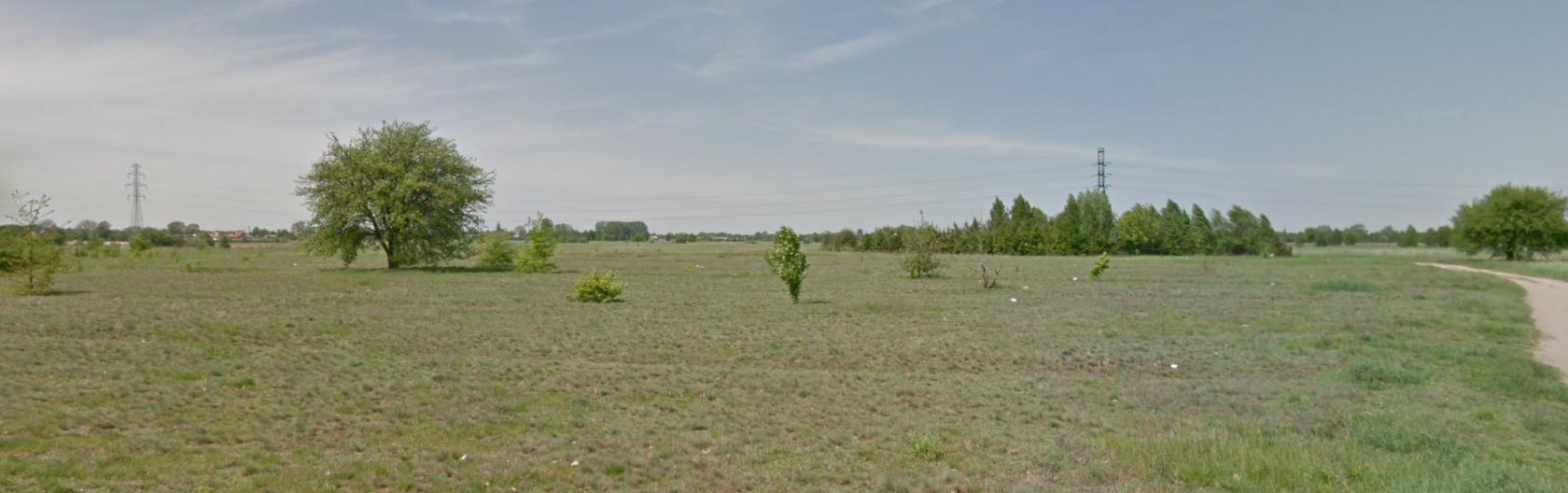

martingg 28.02.2019 11:27 Zgłoś naruszenie Udostępnij Napisano 28 Lutego 2019 na trzecim zdjęciu widać lepiej te słupy ta działka jest z 200m wcześniejhttps://www.otodom.pl/oferta/dzialka-zyrardow-ul-zytnia-26-ID3ifOv.html#1568d2b1de Cytuj Odnośnik do komentarza https://forum.murator.pl/topic/245558-linia-220kv-obok-dom/#findComment-7658322 Udostępnij na innych stronach Więcej opcji udostępniania
