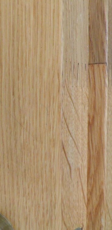

Kaizen 01.03.2019 10:43 Zgłoś naruszenie Udostępnij Napisano 1 Marca 2019 To częste rozwiązanie. Masz klejoną "bazę" i może to być to samo drewno, co obłóg. Klejonka jest stabilniejsza, nie wypacza się, nie łudkuje. Za to obłóg nie jest łączony i ładnie to wygląda. Tak to wygląda w drzwiach dębowych: http://forum.muratordom.pl/attachment.php?attachmentid=427520 Więc to lepsze rozwiązanie, niż lita deska albo klejonka bez obłogu. Nawet jakby w środku było coś innego - to funkcjonalnie i wizualnie miałoby tylko wadę taką, że nie można wycyklinować i porządnie odnowić i cene powinno mieć znacząco niższą, niż wszystko dębowe. Cytuj Odnośnik do komentarza https://forum.murator.pl/topic/245579-schody-drewniane-debowe-a-ob%C5%82gowe/#findComment-7658776 Udostępnij na innych stronach Więcej opcji udostępniania
