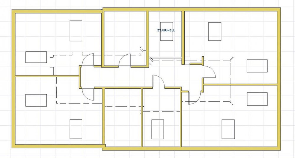

Claudynka 10.03.2019 15:01 Autor Zgłoś naruszenie Udostępnij Napisano 10 Marca 2019 Gdzie jest kalenica dachu? Czy jest dwuspadowy? Dach wielospadowy(podwojna koperta) opisane jak w poprzednim poście. Kalenica centralnie po środku Jaka jest wysokość ścianek kolankowych na górze rysunku - na lewo io na prawo od klatki schodowej? Na lewo od klaki schodowej jak i na prawo jest 50cm +murłata 20cm. Natomiast w cześci (wschodniej) nad garażem (na rys. ta węższa z wcięciem) ma 25cm+20cm murłata Masz jakiś przekrój poprzeczny? Mam ale z projektu przed podniesiniem scianki kolankowej Cytuj Odnośnik do komentarza https://forum.murator.pl/topic/245773-adaptacja-poddasza-%C5%9Bciany/#findComment-7662560 Udostępnij na innych stronach Więcej opcji udostępniania
Claudynka 11.03.2019 22:52 Autor Zgłoś naruszenie Udostępnij Napisano 11 Marca 2019 A jak by zastosowac taki układ? Cytuj Odnośnik do komentarza https://forum.murator.pl/topic/245773-adaptacja-poddasza-%C5%9Bciany/#findComment-7663146 Udostępnij na innych stronach Więcej opcji udostępniania

Claudynka 08.04.2019 08:33 Autor Zgłoś naruszenie Udostępnij Napisano 8 Kwietnia 2019 dziękuje, jednak okna dachowe uległy zmianie jak wczesniej napisałam i np "bliżniaki" są rozsunięte Wstępnie biorę pod uwagę takie usytuowanie ścian aby mieć ewentualną możliwość zastosowania szafy wnękowej lub komody, na które nie będzie sie wchodzić otwierając drzwi. Nie wiem czy to rozsądne podejście do tematu. Cos takiego mi wyszło: Cytuj Odnośnik do komentarza https://forum.murator.pl/topic/245773-adaptacja-poddasza-%C5%9Bciany/#findComment-7672571 Udostępnij na innych stronach Więcej opcji udostępniania
