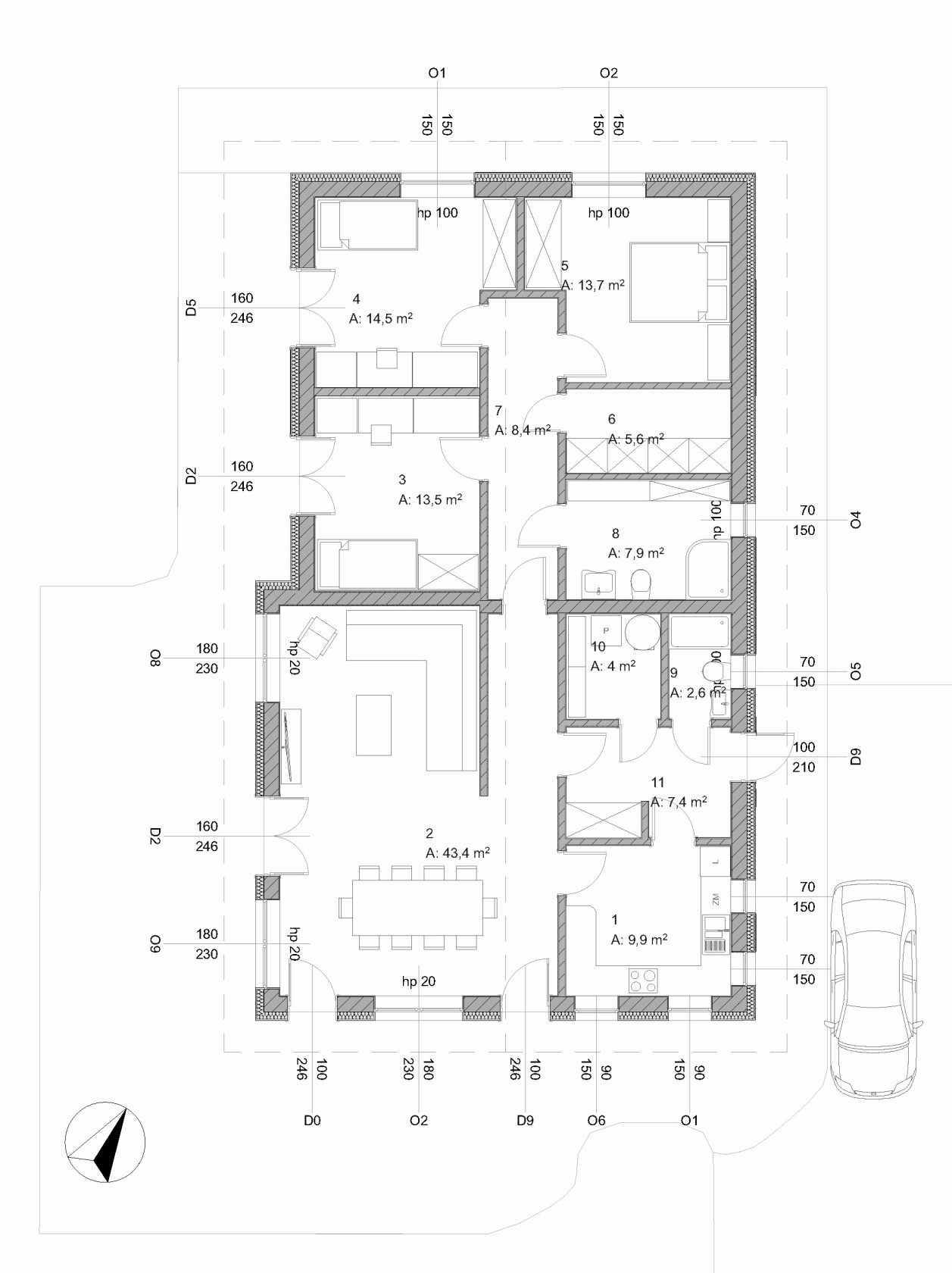

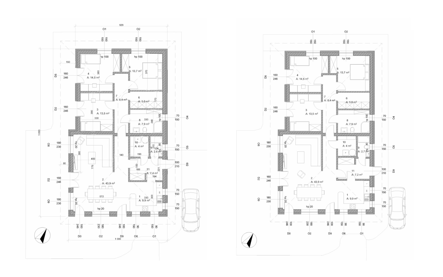

Wiktor1111 13.03.2019 12:07 Zgłoś naruszenie Udostępnij Napisano 13 Marca 2019 Nasze drugie podejście Które rozwiązane komunikacyjne będzie funkcjonalniejsze? Dotyczy pomieszczeń 9,10,11, 1,2 Kuchnia w tym układzie może będzie otwarta lub zamknięta. Dach 230m2, wielospadowy czy dwu? / Cytuj Odnośnik do komentarza https://forum.murator.pl/topic/245910-koncepcja-dom-131132-m2/ Udostępnij na innych stronach Więcej opcji udostępniania
Elfir 13.03.2019 13:02 Zgłoś naruszenie Udostępnij Napisano 13 Marca 2019 niepotrzebnie usiłujecie robić gościnną toaletę z okiem. Przez co jest niefortunnie usytuowana. Kuchnia niby wielka, ale środek pusty - kupa kasy idzie w niewykorzystaną przestrzeń. A jednak za ciasno na wyspę. Przy zamkniętej kuchni przydałby się stolik. Brak pralni i suszarni. Zastanawia mnie idea garderoby poza sypialnią? W bieliźnie się po ciuchy będzie chodzić? Cytuj Odnośnik do komentarza https://forum.murator.pl/topic/245910-koncepcja-dom-131132-m2/#findComment-7663780 Udostępnij na innych stronach Więcej opcji udostępniania
Wiktor1111 13.03.2019 13:48 Autor Zgłoś naruszenie Udostępnij Napisano 13 Marca 2019 Łazienka -nie podobają się nam lokalizacje w strefie dziennej i dlatego będzie w strefie technicznej. Kuchnia - i tu jest niedosyt funkcjonalności. Pralna i suszarnia - jest, pomieszczenie nr.10 Garderoba - jest w strefie nocnej, piżamy mamy. Dzięki. / Cytuj Odnośnik do komentarza https://forum.murator.pl/topic/245910-koncepcja-dom-131132-m2/#findComment-7663807 Udostępnij na innych stronach Więcej opcji udostępniania

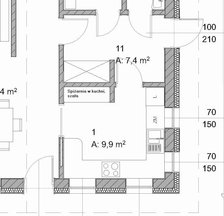

Wiktor1111 13.03.2019 18:16 Autor Zgłoś naruszenie Udostępnij Napisano 13 Marca 2019 (edytowane) Spiżarnia w kuchni, szafa Edytowane 13 Marca 2019 przez Wiktor1111 Cytuj Odnośnik do komentarza https://forum.murator.pl/topic/245910-koncepcja-dom-131132-m2/#findComment-7663905 Udostępnij na innych stronach Więcej opcji udostępniania
Elfir 13.03.2019 18:47 Zgłoś naruszenie Udostępnij Napisano 13 Marca 2019 (edytowane) Ja tam wolę jednak garderobę przy sypialni, gdzie nie trzeba biegać po korytarzu Zwłaszcza jak się zmieni zadanie, co chce się założyć. Pralnia - trzeba wychodzić do wiatrołapu, o wiele lepiej mieć pralnię w strefie, gdzie się ubrania zdejmuje. Ale w sumie twój dom, więc twój wybór. Z innych kwestii - bardzo dużo małych okien - cenowo o wiele droższe rozwiązanie niż mniej ale większych. Edytowane 13 Marca 2019 przez Elfir Cytuj Odnośnik do komentarza https://forum.murator.pl/topic/245910-koncepcja-dom-131132-m2/#findComment-7663921 Udostępnij na innych stronach Więcej opcji udostępniania
