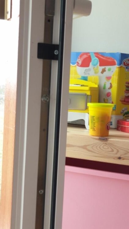

faltra 13.03.2019 22:50 Zgłoś naruszenie Udostępnij Napisano 13 Marca 2019 (edytowane) Witam, W lipcu zamontowano mi okna PCV, 3 szybowe. Ostatnio zauważyłem że największe okna wypaczyły się, ich środkowy słupek przyjął kształt banana. Okna są wypaczone w pionie, w połowie wysokości o około od 3 do 4 mm w stosunku do ich górnej i dolnej krawędzi. Wymiary okien: Obrazek który przedstawia tą krzywiznę: Czy taka właściwość okna jest do przyjęcia, czy jednak powinienem twardo reklamować okno, trochę za nie zapłaciłem? Czy istnieją na to jakieś normy? Nie wiem czy przez to okno jest szczelne. Na pewno nie domykają się idealnie, muszę użyć siły. Nie wiem czy ta krzywizna będzie się pogłębiać. Edytowane 13 Marca 2019 przez faltra Cytuj Odnośnik do komentarza https://forum.murator.pl/topic/245930-wypaczone-okna/ Udostępnij na innych stronach Więcej opcji udostępniania

jareko 13.03.2019 23:43 Zgłoś naruszenie Udostępnij Napisano 13 Marca 2019 Po raz kolejny i zapewne nie ostatni Banana mierzy się na zamkniętym skrzydle Jedynym wyznacznikiem do ewentualnej reklamacji może być przekroczenie siły wyrażonej w Nm potrzebnej do pełnego zamknięcia klamki Powyższy film pokazuje jak można to zlikwidować co przy g... oknach trzeba co jakiś czas poprawiac Cytuj Odnośnik do komentarza https://forum.murator.pl/topic/245930-wypaczone-okna/#findComment-7664044 Udostępnij na innych stronach Więcej opcji udostępniania

plonskij 14.03.2019 14:43 Zgłoś naruszenie Udostępnij Napisano 14 Marca 2019 ma chodzic klamka lekko, bez stzrelania okuc - zamiast dynamometru moze byc kobieca dlon - jak zamknie to jest ok - wymaganie jest 100 N - nie ma dluzszych klamek - chyba ze do samej podlogi - ugiecia ram okien PVC to zmora - dopuszczalne jest [ale nie jest to norma] 1,5 mm na kazdy metr ramy - mierzy sie przy zamknietych skrzydlach - okna PVC lubia sie giac - bo jak ktos tu slusznie zauwazyl - robi sie coraz wiekszy badziew - profile PVC ze sciankami 2 mm - usztywnienia z blachy grubosci 0,5 mm [taka puszka na sardynki ma blache grubsza - oszczedza sie na zespoleniach usztywnien z profilami PVC - no i sam profil jest coraz bardziej szeroki - dziala jak bimetal - jak bylu 30 lat temu okna PVC poltrocal ze scianami 3,5 mm i blacha 2 mm to nic sie nie dzialo - to na tyle - mozna zadawac pytania - choc znam okna PVC pogiete jak banany - ostzregam ze jak wam zaproponuja prostowanie tych ram to gonic zlymi psami - na to nie ma lekarstwa 1 Cytuj Odnośnik do komentarza https://forum.murator.pl/topic/245930-wypaczone-okna/#findComment-7664275 Udostępnij na innych stronach Więcej opcji udostępniania

faltra 14.03.2019 18:29 Autor Zgłoś naruszenie Udostępnij Napisano 14 Marca 2019 (edytowane) ma chodzic klamka lekko, bez stzrelania okuc - zamiast dynamometru moze byc kobieca dlon - jak zamknie to jest ok - wymaganie jest 100 N - nie ma dluzszych klamek - chyba ze do samej podlogi - ugiecia ram okien PVC to zmora - dopuszczalne jest [ale nie jest to norma] 1,5 mm na kazdy metr ramy - mierzy sie przy zamknietych skrzydlach - okna PVC lubia sie giac - bo jak ktos tu slusznie zauwazyl - robi sie coraz wiekszy badziew - profile PVC ze sciankami 2 mm - usztywnienia z blachy grubosci 0,5 mm [taka puszka na sardynki ma blache grubsza - oszczedza sie na zespoleniach usztywnien z profilami PVC - no i sam profil jest coraz bardziej szeroki - dziala jak bimetal - jak bylu 30 lat temu okna PVC poltrocal ze scianami 3,5 mm i blacha 2 mm to nic sie nie dzialo - to na tyle - mozna zadawac pytania - choc znam okna PVC pogiete jak banany - ostzregam ze jak wam zaproponuja prostowanie tych ram to gonic zlymi psami - na to nie ma lekarstwa To jak mam nie godzić się na prostowanie to w takim razie mam to tak zostawić? Skłaniam się jednak do złożenia reklamacji. Nie po to wydałem kilkanaście tysięcy na okna i nie wiem pewności że są szczelne. Jak prawidłowo powinni to naprawić. Edytowane 14 Marca 2019 przez faltra Cytuj Odnośnik do komentarza https://forum.murator.pl/topic/245930-wypaczone-okna/#findComment-7664356 Udostępnij na innych stronach Więcej opcji udostępniania
jareko 14.03.2019 20:03 Zgłoś naruszenie Udostępnij Napisano 14 Marca 2019 PrzepraszamCzy czytałeś to co tu było napisane że zrozumieniem ?Zamknij skrzydło. Zamknij klamkę. Przyloz late i powiedz jaki masz bananI oczywiście nikt Ci nie broni reklamować Reklamuj Cytuj Odnośnik do komentarza https://forum.murator.pl/topic/245930-wypaczone-okna/#findComment-7664385 Udostępnij na innych stronach Więcej opcji udostępniania
plonskij 14.03.2019 20:38 Zgłoś naruszenie Udostępnij Napisano 14 Marca 2019 faltra - reklamowac mozna ale cie beda zbywac i ignorowac - masz najgorszy z najgorszych typow drzwi - dwuskrzydlowe - ktore zawsze sie gna - taka ich paskudna natura - jak jest slupek staly to jakos to sie jeszcze trzyma - a Ty masz drzwi ze slupkiem ruchomym ktorego nic na dole i na gorze nie trzyma - a znajac zdolnosci naszych producentow to zapewne masz tam stal nie grubsza jak 1,5 mm - wez suwmiarke [dokladna miarke] i pomierz na calym obwodzie skrzydel ile nmasz te szczeline co siedzi w niej uszczelka - powinno byc 3 mm - moze masz niepospinane okucia lub okuc za malo - zrob fotki i je tu wrzuc na forum - popatrzymy - najwiecej wiatrem "pisdzi" przy zawiasach i pod slupkiem ruchomym. Cytuj Odnośnik do komentarza https://forum.murator.pl/topic/245930-wypaczone-okna/#findComment-7664401 Udostępnij na innych stronach Więcej opcji udostępniania

plonskij 15.03.2019 07:26 Zgłoś naruszenie Udostępnij Napisano 15 Marca 2019 (edytowane) Faltra - okna w miare nowe [nie zauwazylem]. Zakladam sie z Toba ze producent nie przekazal Ci tzw Deklaracji Właściwości Uzytkowych. A musi bo taki ma obowiazek wynikajacy z Prawa Budowlanego. Sprawdz przez wujka Google co to jest - sie wszystkiego dowiesz. Ten producent musi ci okazac dwie rozne deklaracje - jedna na dwuskrzydlowe drzwi balkonowe ze skrzydlami otwieranymi - druga na te przesuwane. jak Ci nie da to masz wtedy inne metody postepowania. Choc jest slabo bo sie tych praktycznie nie da wyprostowac. Podaj mi jaki to jest rodzaj okien - VEKA, Brugmann, Schuco ?. Jeden z tych rodzajow jest obarczony genetycznym bledem konstrukcyjnym. Tomasz . Co do tych drzwi piecioletnich to sie nic nie da zrobic. taka jest natura okien z PVC. A wszystko z powodu pazernosci producentow. Cienki wiotki profil PVC usztywnienia z blachy 1mm, slabe okucia. Do tego dramatyczny montaz. Faltra - moze masz fotki z montazu - czasami tam jest brzyczyna tych bananow Edytowane 15 Marca 2019 przez pchelek Cytuj Odnośnik do komentarza https://forum.murator.pl/topic/245930-wypaczone-okna/#findComment-7664508 Udostępnij na innych stronach Więcej opcji udostępniania
jareko 15.03.2019 07:52 Zgłoś naruszenie Udostępnij Napisano 15 Marca 2019 Pchelek nie generaalizuj gdyz dobrze wiesz że podstawowy błąd to zły sposób mierzenia wartości tego bananaZ praktyki wiadomo że jeśli skrzydło nawet z banem się zamyka i po zamknięciu szczelina jest równa (+-1mm) to powodem nieszczelności może być za słaby docisk, źle pozycjonowanie skrzydła w ościeżnicy Pomijam już fakt że pewne kształty z założenia sprawiają kłopoty ze szczelnościa i powstawaniem bananów - te wogole bez wzmocnienia (kola, łuki, polluki) i tam szczelność to problem z założenia - mówimy oczywiście o PVC Nawet gdy dasz wzmocnienie jakie powinno być to może i powstaje banan właśnie w wyniku podgrzewania zewnętrznej powierzchni profila przez słońce. Dawniej...W trzykomorowkach zjawisko wogole nie znane - wielkość komory na wzmocnienie pozostała bez zmian ale profil z 60 mm urósł do 80 a nawet 90 ( 90 to wogole porażka i nic dziwnego że niektórzy producenci wogole się z nich wycofali) Cytuj Odnośnik do komentarza https://forum.murator.pl/topic/245930-wypaczone-okna/#findComment-7664516 Udostępnij na innych stronach Więcej opcji udostępniania
