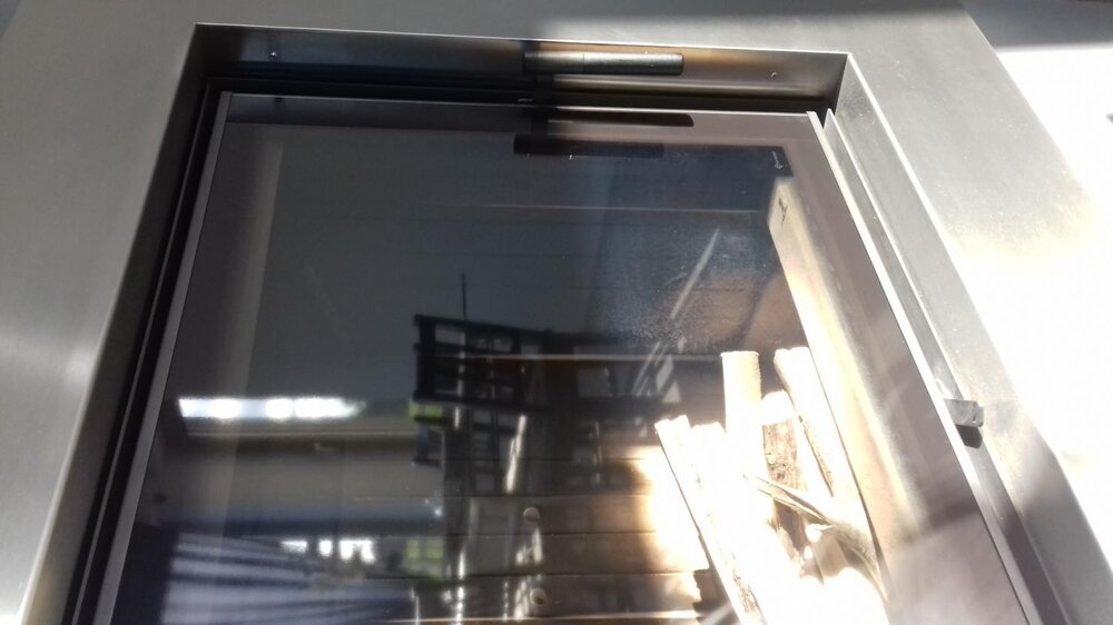

mercii85 17.03.2019 07:13 Zgłoś naruszenie Udostępnij Napisano 17 Marca 2019 (edytowane) Dzień dobry. Posiadam kominek Lucy 12 slim od kratki.pl . Kominek od momentu montażu używałem kilka razy, stał nie używany 2-3 miesiące. Wczoraj żona go czyściła dedykowanym środkiem. Na szybie zostały białe plamy, jakby zmatowienia. Czy ktoś spotkał się z takim czymś? Jak to usunąć? Czy może jest to wada fabryczna? Edytowane 17 Marca 2019 przez mercii85 Cytuj Odnośnik do komentarza https://forum.murator.pl/topic/245994-bia%C5%82y-nalot-szybie-od-kominka/ Udostępnij na innych stronach Więcej opcji udostępniania

Remiks 27.03.2019 17:17 Zgłoś naruszenie Udostępnij Napisano 27 Marca 2019 Ot "dedykowane" środki;-) Spróbuj zwilżonym ręcznikiem papierowym, dotkinij delikatnie takim popiołu z drewna i przetrzyj szybę. Cytuj Odnośnik do komentarza https://forum.murator.pl/topic/245994-bia%C5%82y-nalot-szybie-od-kominka/#findComment-7668958 Udostępnij na innych stronach Więcej opcji udostępniania
BCS 27.03.2019 18:11 Zgłoś naruszenie Udostępnij Napisano 27 Marca 2019 A przed czyszczeniem nie było tego nalotu czy go może nienawidziłeś, wygląda jak przegrzana szyba. Cytuj Odnośnik do komentarza https://forum.murator.pl/topic/245994-bia%C5%82y-nalot-szybie-od-kominka/#findComment-7668977 Udostępnij na innych stronach Więcej opcji udostępniania
dolby 27.03.2019 21:37 Zgłoś naruszenie Udostępnij Napisano 27 Marca 2019 Wymień szybę na nową i nie myj. Cytuj Odnośnik do komentarza https://forum.murator.pl/topic/245994-bia%C5%82y-nalot-szybie-od-kominka/#findComment-7669090 Udostępnij na innych stronach Więcej opcji udostępniania
mercii85 28.03.2019 10:43 Autor Zgłoś naruszenie Udostępnij Napisano 28 Marca 2019 Ot "dedykowane" środki Spróbuj zwilżonym ręcznikiem papierowym, dotkinij delikatnie takim popiołu z drewna i przetrzyj szybę.Spróbuję. Wydaje mi się jednak że to nie pomoże. Nie czuć na szybie brudu w tym miejscu. A przed czyszczeniem nie było tego nalotu czy go może nienawidziłeś, wygląda jak przegrzana szyba.Przecz czyszczeniem ten nalot też był. Zaciekawił mnie temat przegrzanej szyby. Mój kominek jest bardzo płytki. Zdarzało się podczas tych nielicznych paleń że drewno przesunęło się blisko szyby. Czy takie przegrzanie oznacza nieodwracalne zniszczenie szyby? Czy może jednak jest to po prostu wada mojego egzemplarza? Wymień szybę na nową i nie myj.Szybę można wymienić ale przyczynę też muszę znać aby się podobna sytuacja nie powtórzyła. Cytuj Odnośnik do komentarza https://forum.murator.pl/topic/245994-bia%C5%82y-nalot-szybie-od-kominka/#findComment-7669258 Udostępnij na innych stronach Więcej opcji udostępniania

Remiks 28.03.2019 19:11 Zgłoś naruszenie Udostępnij Napisano 28 Marca 2019 Ot "dedykowane" środki Spróbuj zwilżonym ręcznikiem papierowym, dotkinij delikatnie takim popiołu z drewna i przetrzyj szybę. Spróbuję. Wydaje mi się jednak że to nie pomoże. Nie czuć na szybie brudu w tym miejscu. A przed czyszczeniem nie było tego nalotu czy go może nienawidziłeś, wygląda jak przegrzana szyba. Przecz czyszczeniem ten nalot też był. Zaciekawił mnie temat przegrzanej szyby. Mój kominek jest bardzo płytki. Zdarzało się podczas tych nielicznych paleń że drewno przesunęło się blisko szyby. Czy takie przegrzanie oznacza nieodwracalne zniszczenie szyby? Czy może jednak jest to po prostu wada mojego egzemplarza? Wymień szybę na nową i nie myj. Szybę można wymienić ale przyczynę też muszę znać aby się podobna sytuacja nie powtórzyła. Wydaje Ci się ok pozostań przy tym albo przy radach wymień szybę. Przegrzanie szyby ot ciekawy temat , u mnie szyba traktowana naprawdę ostro (piecokominek) i po kilku latach żadnych śladów, jak ostro palisz to powinno samo się wypalić bez czyszczenia. Cytuj Odnośnik do komentarza https://forum.murator.pl/topic/245994-bia%C5%82y-nalot-szybie-od-kominka/#findComment-7669393 Udostępnij na innych stronach Więcej opcji udostępniania
butynski 28.03.2019 19:49 Zgłoś naruszenie Udostępnij Napisano 28 Marca 2019 Czy przypadkiem żonka nie potraktowała tej szyby czymś ostrym ( taką np ; gąbeczką do mycia naczyń z szorstką stroną ) . Po tym białym nalocie widać ,że nie jest on jednolity- wygląda jakby coś "rozmazianego" w górnej części . Palę ostro w kominku i nigdy cuś takiego się u mnie nie pojawiło . Spróbuj jeśli się da zdjąć całe drzwi z szybą , połóż na płasko , spryskaj tylko to miejsce ( ale już czymś innym do czyszczenia szyb kominkowych ) i poczekaj 10 minut .Przetrzyj zwilżoną szmatką - może pomoże .Ważne aby środek czyszczący nie spływał po szybie ale trzymał się na tym nalocie . Może pomoże a na pewno nie zaszkodzi . Cytuj Odnośnik do komentarza https://forum.murator.pl/topic/245994-bia%C5%82y-nalot-szybie-od-kominka/#findComment-7669413 Udostępnij na innych stronach Więcej opcji udostępniania

MD. 22.09.2019 19:23 Zgłoś naruszenie Udostępnij Napisano 22 Września 2019 Przejedź palcem po szybie. jeśli w miejscu nalotu będzie "mniej gładka" czy palec nie będzie się gładko ślizgał to jest to przegrzanie szyby i tylko wymiana wchodzi w grę. Cytuj Odnośnik do komentarza https://forum.murator.pl/topic/245994-bia%C5%82y-nalot-szybie-od-kominka/#findComment-7718820 Udostępnij na innych stronach Więcej opcji udostępniania
Kominki Piotr Batura 23.09.2019 06:49 Zgłoś naruszenie Udostępnij Napisano 23 Września 2019 Zjawisko "przegrzania" czy raczej przypalenia na biało szyby, bierze się głownie ze zbyt bliskiego kontaktu ognia / żaru z szybą. Szczególnie podatne są na to wkłady z serii slim. To taka przypadłość na życzenie klienta, który najchętniej kupowałby kominki płaskie jak TV. Coś za coś.....Dobre paleniska mają szybę oddaloną kilkanaście cm od problemu, czyli żaru.... Cytuj Odnośnik do komentarza https://forum.murator.pl/topic/245994-bia%C5%82y-nalot-szybie-od-kominka/#findComment-7718907 Udostępnij na innych stronach Więcej opcji udostępniania
adusia030 23.09.2019 15:35 Zgłoś naruszenie Udostępnij Napisano 23 Września 2019 (edytowane) Szyba jest gładziusieńka ,jak przyjadę palcem czy zwilżona gąbką to biale kropki znikaja,ale moment i znów wszystko wyłazi. Widać to tylko gdy szyba jest w slońcu,przy sztucznym swietle czy gdy promienie nie padaja na szybe jest lsniąca i przezroczysta.To tak jak smugi przy myciu okien ,człowiek myje okna mysli ze super a jak slonce wyjdzie to smugi o szok przyprawiaja tylko je mozna zczyszcic a tego nie.Czy to napewno przypalenie szyby ?Używam do czyszczenia płynu alkon,czy ten płyn może być winowajca czy raczej nie?l Edytowane 23 Września 2019 przez adusia030 Cytuj Odnośnik do komentarza https://forum.murator.pl/topic/245994-bia%C5%82y-nalot-szybie-od-kominka/#findComment-7719072 Udostępnij na innych stronach Więcej opcji udostępniania

dbx 25.09.2019 10:34 Zgłoś naruszenie Udostępnij Napisano 25 Września 2019 Pięć patoli wydane i szok Ładujcie mniej drewna i tak układajcie by płomienie szły w górę zamiast "lizać" szybę. Jak się szyba zaświni to myjcie płynem do grilla, taniej i skuteczniej. A jak się chce mieć czystą szybę to palcie przy otwartych drzwiczkach Cytuj Odnośnik do komentarza https://forum.murator.pl/topic/245994-bia%C5%82y-nalot-szybie-od-kominka/#findComment-7719647 Udostępnij na innych stronach Więcej opcji udostępniania
biki77 05.10.2019 18:06 Zgłoś naruszenie Udostępnij Napisano 5 Października 2019 Witam Z tego co czytam to widocznie jest to wada fabryczna szyby. Mam Lucy PW 12 i szyba ma kulisty nalot na środku. U mnie to się przytrafiło jakieś 3 lata temu. Próbowałem wszystkiego, oprócz wymiany ). Moja rada to po prostu się do tego przyzwyczaić, bo w samym użytkowaniu to przecież nie przeszkadza. Szkoda nerwów. Pozdrawiam Cytuj Odnośnik do komentarza https://forum.murator.pl/topic/245994-bia%C5%82y-nalot-szybie-od-kominka/#findComment-7723443 Udostępnij na innych stronach Więcej opcji udostępniania

Heino 19.08.2021 15:32 Zgłoś naruszenie Udostępnij Napisano 19 Sierpnia 2021 Jest to z pewnością przegrzanie szyby kominkowej, które powstało z kontakcie z żarem. Czy udało Ci się rozwiązać problem? Cytuj Odnośnik do komentarza https://forum.murator.pl/topic/245994-bia%C5%82y-nalot-szybie-od-kominka/#findComment-7941092 Udostępnij na innych stronach Więcej opcji udostępniania
BillyL 10.01.2025 08:22 Zgłoś naruszenie Udostępnij Napisano 10 Stycznia Ten biały nalot można zeskrobać skrobakiem do szyb (action 12,-) z użyciem wody z płynem. Mozolna robota, ale da się zrobić. I nie mówię o sadzy, tylko o tym szronie, którego nie bierze chemia. Cytuj Odnośnik do komentarza https://forum.murator.pl/topic/245994-bia%C5%82y-nalot-szybie-od-kominka/#findComment-9148337 Udostępnij na innych stronach Więcej opcji udostępniania
