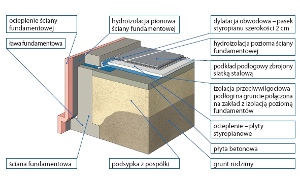

Kaizen 08.04.2019 20:42 Zgłoś naruszenie Udostępnij Napisano 8 Kwietnia 2019 Nooo dobrze wiec dlaczego wszyscy wymieniają grunt ? Pytaj tych, co tak robią. I tych, co twierdzą, że wszyscy tak robią. Dla przykładu taki rysunek z artykułu naszego gospodarza. I film, w którym pada stwierdzenie, że w domu jednorodzinnym łączna grubość piasku pod PnG nie powinna przekraczać 30cm. Cytuj Odnośnik do komentarza https://forum.murator.pl/topic/246162-g%C5%82%C4%99boko%C5%9B%C4%87-wykopu-pod-fundament-ile-wymieni%C4%87-gruntu/#findComment-7672843 Udostępnij na innych stronach Więcej opcji udostępniania
