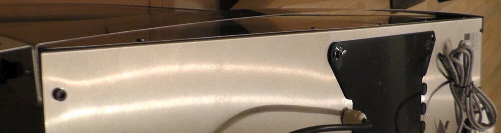

Kaizen 04.04.2019 21:36 Zgłoś naruszenie Udostępnij Napisano 4 Kwietnia 2019 (edytowane) Dzisiaj dotarł do mnie zamówiony wczoraj rekuperator Izzifast. Dlaczego ten wybrałem - tutaj. Dzisiaj rozpakowałem i trochę się pobawiłem. Mam nadzieję, że jutro znajdę czas, żeby zamontować i że nie zabraknie mi jakiegoś drobiazgu, żeby pospinać instalację. Kilka fotek i pierwsze wrażenia, bo nie ma tego w sieci. Najpierw zaskoczenie, że na palecie przyjechały dwa pudła: http://forum.muratordom.pl/attachment.php?attachmentid=428827 Potem się okazało, że to na górze jest puste. Pewnie taki patent na zabezpieczenie przed położeniem jakiejś paczki na rekuperatorze przez kuriera. W zestawie dwie pary rękawiczek dla kamerdynera... Nie wiem po co. Może ze to taki luksusowy produkt? http://forum.muratordom.pl/attachment.php?attachmentid=428828 http://forum.muratordom.pl/attachment.php?attachmentid=428829 Wymiennik ERV366-h250-r http://forum.muratordom.pl/attachment.php?attachmentid=428834 Tutaj dane techniczne Mamy tu taki wykres: http://forum.muratordom.pl/attachment.php?attachmentid=467817 Producent twierdzi, że do 300m3/h nadają się wymienniki od 300mm - Izzi ma 250. Drugi zgrzyt, to sprawność temperaturowa - wg wykresu nie ma takiej długości wymiennika ani przepływu, żeby sprawność osiągnęła 90%. A na stronie peflex stoi: Sprawność odzysku ciepła do 95% Do tego: Sprawność odzysku wilgoci do 95% Co twierdzi producent wymiennika - widać na wykresie. Dla jasności - i tak to są rewelacyjne wyniki, jak dla rekuperatora z odzyskiem wilgoci. http://forum.muratordom.pl/attachment.php?attachmentid=428831 Możliwości sterownika są dosyć rozbudowane. Może brakuje większej elastyczności konfiguracji automatycznego bypasu - ale jest OK. Można ustawić cztery strefy czasowe z inną mocą. Przy czym fajne jest to, że nie jest to w żaden sposób powiązane z ustawieniami biegów. W harmonogramie ustawiamy % moc wentylatorów od 40 do 100% co 5%. Gdzie indziej ustawiamy % dla każdego z 3 biegów aktywowanych ręcznie. Pobór prądu wygląda tak (zmierzony): 40% - 30W 60% - 63W 90% - 160W Max (wietrzenie) - 170W Zdziwiło mnie trochę, ze wymiennik się klei. http://forum.muratordom.pl/attachment.php?attachmentid=428832 Tu drobny zgrzyt - wtyczka nie mieści się przez otwór w puszce. Albo trzeba go powiększyć, albo odkręcić wtyczkę. http://forum.muratordom.pl/attachment.php?attachmentid=428833 Mam obawy co do szczelności klapy. Blacha jest dosyć cienka, wypełniona pianką izolacyjna (3cm) i zapinane to na dwie spinki z jednej strony. Przydałoby się IMO jakieś usztywnienie (np. przetłoczenia) albo spinki na środku (gdzie odpycha przycisk/czujnik otwarcia klapy (po otwarciu zatrzymuje wentylatory) i po bokach. Teraz nieszczelności nie znalazłem. Chyba dostałem używkę. Wg instrukcji co 90 dni włącza się przypomnienie o wymianie filtrów http://forum.muratordom.pl/attachment.php?attachmentid=428830 Edyta - jakby ktoś pytał, czy ERV działa: Jak widać raczej miałem za dużo, niż za mało. Pod koniec lutego pojawiła się suszarka kondensacyjna do ubrań, żeby nie było za wilgotno. Pierwszy sezon (czyli z wilgocią technologiczną) miałem rekuperator bez ERV i w większe mrozy przy reku na minimum nawilżacze Eldom NU5 (dosyć wydajne) nie potrafiły utrzymać wilgotności >=40%. W pomieszczeniach bez nawilżania prawie cały sezon grzewczy było <40%. Jak kogoś powszechnie powtarzane zalety odzysku wilgoci nie przekonują i twierdzi, że "suche powietrze mi nie przeszkadza" jeszcze jeden argument: O grypie: Najszybciej wirus rozprzestrzeniał się przy niskiej wilgotności powietrza, wynoszącej od 20 do 35%. W tych warunkach od 75% do 100% zdrowych świnek morskich stawało się nosicielami grypy. Gdy wilgotność osiągnęła 50%, wirusem grypy zaraziła się tylko jedna świnka. Przekazywanie wirusa zostało natomiast całkowicie zablokowane przy wilgotności wynoszącej 80%. O Covid Badano czasy przeżycia koronawirusów SARS na powierzchniach nieożywionych oraz w formie kropelek w powietrzu. Bardzo niskie temperatury (badane w temperaturze 6°C) i bardzo niska wilgotność (30%) umożliwiają wirusom przetrwanie przez długi czas na powierzchniach i w powietrzu. Nawet w umiarkowanych temperaturach 20-30°C istniał długi czas przeżycia, ale tylko wtedy, gdy powietrze było suche. Bardzo wysokie temperatury (>30°C) powodują, że koronawirusy są nieaktywne. Na szybkość przenoszenia z człowieka na człowieka wpływ mają warunki wewnętrzne" - wyjaśnia dr Walter Hugentobler, lekarz ogólny FMH i dr Stephanie Taylor - Harvard Medical School, Medical Advisors for Condair Group. Core twierdzi, że: To confirm this, we completed viral penetration tests to the ASTM F-1671 standard for our membrane materials. This is a standard test for medical garments, gloves, and gowns. This test uses a viral substitute (bacteriophage ΦX174) to measure transfer of particles in a liquid under pressure though a material [4]. The ΦX174 particle is ~25 nm in diameter, which is much smaller than an individual corona virus particle. For both our Mx4 ‘T4’ and HP ‘Gryphon’ membranes, no transfer of viral surrogates were observed in the ASTM F-1671 test, confirming that our membrane materials act as a viral barrier. Edytowane 21 Stycznia 2024 przez Kaizen 1 Cytuj Odnośnik do komentarza https://forum.murator.pl/topic/246439-izzifast-nowy-rekuperator-z-odzyskiem-wilgoci/ Udostępnij na innych stronach Więcej opcji udostępniania
