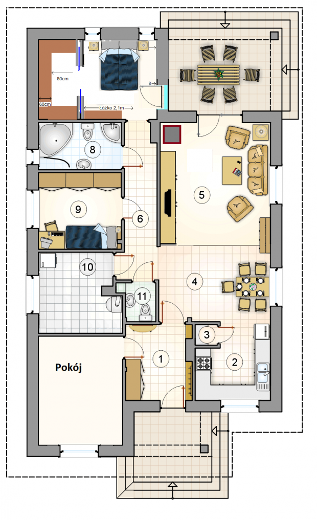

Projekt to Sfinks z Atrium, ale wklejam swoje pliki po zmianach adaptacyjnych, chociaż sypialnia akurat w procesie adaptacyjnym się zbytnio nie zmieniła.
Sypialnia będzie miała takie wymiary:
OPCJA #1
Układ 'domyślny' - taki jak jest zaproponowany przez projektanta ze studia.
Czyli brak garderoby - szafa ~3m szerokości.
Łóżko przy ścianie z drzwiami wejściowymi.
Naprzeciwko łóżka wyjście na taras - otwór 1m szerokości.
OPCJA #2
Garderoba 1,4m głębokości i ~3,13m szerokości.
W środku część na ciuchy 60cm głębokości i 80cm przejścia.
Drzwi do garderoby przesuwne po stronie ściany z drzwiami wejściowymi do sypialni.
Uwzględniając ścianę działową 12cm zostaje 3,18m sypialni.
Czyli zostaje m-sca na łóżko 2,1m i około 1m przejścia.
Łóżko przy ścianie do garderoby - TV powieszony naprzeciwko łóżka na pełnej ścianie.
Wyjście na taras przesunięte tak żeby było mniej więcej w osi sypialni.
Gdzieś tu na forum wyczytałem, że w miare funkcjonalna garderoba powinna mieć minumum 80cm na przejście.
Chcę mieć garderobę, ale też nic na siłę.
Myślicie, że ma to ręce i nogi czy w pokoju o takich wymiarach lepiej pozostać przy szafie?

80 cm przejścia w garderobie to takie absolutne minimum, ale niekoniecznie wygoda.
Jeden ze śpiących nie będzie miał własnej szafki nocnej (chyba, że nie czyta przed snem, nie odkłada telefonu, nie pija wody?)
Może w tym kierunku:
Z bardzo szerokim, podwójnym wejściem do garderoby, że po otwarciu drzwi, można się swobodnie obrócić w garderobie
okna dwa wąskie po obu stronach łózka:
