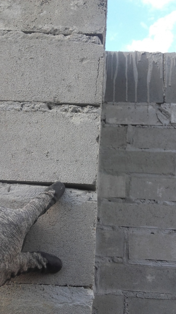

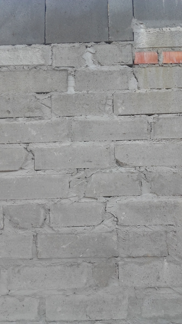

dedert 02.07.2019 21:30 Autor Zgłoś naruszenie Udostępnij Napisano 2 Lipca 2019 Faseta oczywiście będzie tylko nie wiem czy z suchego betonu czy z jakiejś przeznaczonej do tego masy. A czy w innych narożnikach również? Mam wykusz. U mnie teren gliniasty, z kilku miejsc sączyła się lekko woda (ok 60L na dobę) Po zalaniu krawężników z betonu w tych miejscach woda przestała się zbierać lub podchodzi kapilarnie w glinę. W każdym bądź razie błota nie ma. W najbliższych hurtowniach raczej nie spotkam mas KMB. Do dyspozycji mam: Izolbet A Siplast Botament Botazit bm 92 Teraz odnośnie fug. Majster mój nie "rapuje"ścian, więc będę musiał uzupełnić fugi. Wyglądają one tak. Czym takie coś wypełnić? Zaprawa cienkowarstwowa, klej do płytek? Zaprawa cementowa raczej nie będzie się trzymać w tak cienkich szczelinach. Odnośnik do komentarza https://forum.murator.pl/topic/247809-izolacja-piwnicy-a-fugi/#findComment-7696987 Udostępnij na innych stronach Więcej opcji udostępniania
