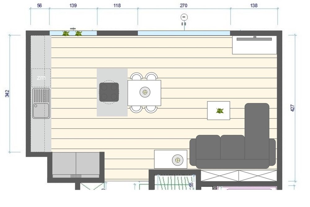

Od kilku tygodni wymyślam różne konfiguracje aranżacji salonu z kuchnią. Pomieszczenie wydaje się być duże (ok 30m2), aczkolwiek mam wrażenie - nieustawne.
Kilka kwestii, którymi się sugerowałam:
  • moim marzeniem jest posiadanie wyspy w kuchni (oddzielnej, przy której będzie można usiąść, min. 85x140cm)
  • kuchnia musi być funkcjonalna - spora, z dużą ilością szafek.
  • stół rozkładany 120x70
  • najchętniej narożnik, ale mniejsza sofa może być kompromisem
Pomysłów miałam wiele, ale póki co zamieszczam najlepszy wg mnie projekt (proszę wybaczcie jakość) - tutaj największym minusem jest usytuowanie TV na przeciwko okien. Dodam, że wnęka w ścianie w tym salonie jest fantastycznym miejscem na półki na książki. Początkowo faktycznie tak ustawiałam meble, by ją wykorzystać właśnie w ten sposób. Niestety ubolewam nad tym, że w moim obecnym projekcie, który uważam póki co za najlepszy, jest to miejsce na TV.
Dorzucę też projekt od Pani architekt - układ wydaje się być ciekawy, fajnie wygląda część "relaksu" z narożnikiem na środku i TV po tej stronie ściany, (wtedy wnęka zostałaby zagospodarowana na półki), aczkolwiek przestrzenie pomiędzy meblami są bardzo małe i boję się efektu "zagracenia" pokoju.
Odkryłam to forum dopiero dziś. Jakby ktoś mógł podzielić się swoimi opiniami co do obydwu projektów, bądź też swoimi pomysłami byłabym bardzo wdzięczna!!
Pozdrawiam :)

80 cm przestrzeni przy wyspie to faktycznie mało.
