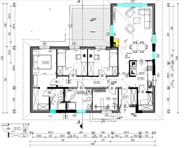

Spitfire 06.07.2019 08:30 Zgłoś naruszenie Udostępnij Napisano 6 Lipca 2019 (edytowane) Dzień dobry, Planuję wybudować dom w technologii szkieletowej drewnianej, nieduży ok. 100m2, parterowy. Wstępnie wybrałem projekt, trochę go pozmieniałem ale nadal czuję, że coś w nim jest nie tak, np. długi wąski korytarz. Dom dla rodziny 2+2 Od dłuższego czasu przeglądam to forum i zauważyłem, że jest tutaj sporo ogarniętych osób z ciekawymi pomysłami. Dlatego zwracam się do was drodzy forumowicze o pomoc przy aranżacji projektu. Co według was jest do zmiany ? Zastanawiam się czy nie zrezygnować z łazienki w sypialni gospodarzy i zamiast tego zrobić małą toaletę. Edytowane 6 Lipca 2019 przez Spitfire Cytuj Odnośnik do komentarza https://forum.murator.pl/topic/248175-dom-105m2-problem-z-aran%C5%BCacj%C4%85/ Udostępnij na innych stronach Więcej opcji udostępniania
Nurek_ 06.07.2019 09:22 Zgłoś naruszenie Udostępnij Napisano 6 Lipca 2019 Kuchnia - kompletny brak szafek i powierzchni roboczej. Pokoje - malutkie, ale z tego chyba zdajesz sobie sprawę. Czy na tym projekcie meble są w dobrej skali? Ba wierzyć mi się nie chce, że na 105 m2 udało się zmieścić salon, kuchnie, spiżarnię, 3 pokoje, 2 łazienki, garderobę i siłownię i to wszystko ma ręce i nogi. Cytuj Odnośnik do komentarza https://forum.murator.pl/topic/248175-dom-105m2-problem-z-aran%C5%BCacj%C4%85/#findComment-7697866 Udostępnij na innych stronach Więcej opcji udostępniania
Spitfire 06.07.2019 09:51 Autor Zgłoś naruszenie Udostępnij Napisano 6 Lipca 2019 (edytowane) Co do kuchni masz rację, dlatego zostawie przejście tylko od strony salonu, a ścianę spiżarki przesunę tak, żeby można dociągnąc blaty kuchenne do końca. (punktu 4 nie będzie) Jaki jest wg. Ciebie optymalny rozmiar pokoi ? Bo właśnie się zastanawiałem czy nie będzie trochę ciasno... Wzorowałem się na innych projektach domów 100m2 dostępnych w internecie, które mają pokoje właśnie w rozmiarze 9-11m2. A co do skali - projekt robiłem w darmowym programie do projektowania, a później trafił do biura projektowego. W obu przypadkach rozmiar mebli jest podobny. Poza tym wymiary są na rysunku - łatwo można sprawdzić czy się wszystko zgadza. Wydaje mi się, że taki odbiór projektu spowodowany jest tym, że ściany zewnętrzne budynku mają niecałe 30cm (będzie jeszcze styropian 20cm). Dziękuję za komentarz. Edytowane 6 Lipca 2019 przez Spitfire Cytuj Odnośnik do komentarza https://forum.murator.pl/topic/248175-dom-105m2-problem-z-aran%C5%BCacj%C4%85/#findComment-7697870 Udostępnij na innych stronach Więcej opcji udostępniania
Elfir 06.07.2019 14:16 Zgłoś naruszenie Udostępnij Napisano 6 Lipca 2019 (edytowane) projekt jest tragedia - jak sam rysowałeś, to niech będzie. Ale jak architekt, to najlepiej go zmienić. Słup pośrodku salonu?Kominek w kącie, gdzie nie będzie go widać?Kuchnia kompletnie nieustawna, bardziej ciasna niż w miniaturowych kawalerkach na krótki najem Czym będziecie grzać? Edytowane 6 Lipca 2019 przez Elfir Cytuj Odnośnik do komentarza https://forum.murator.pl/topic/248175-dom-105m2-problem-z-aran%C5%BCacj%C4%85/#findComment-7697908 Udostępnij na innych stronach Więcej opcji udostępniania
Spitfire 06.07.2019 14:42 Autor Zgłoś naruszenie Udostępnij Napisano 6 Lipca 2019 (edytowane) Na środku salonu nie powinno być słupa, nie wiem dlaczego go wcześniej nie zauważyłem, gratuluje spostrzegawczości ! Planujemy grzać kablami elektrycznymi, a kominek jest wstawiony bo żona chce a ja nie bardzo miałem pomysł gdzie go wstawić. Jeśli projekt tragedia to czy mogę prosić o poradę co zmienić ? zrezygnować z garderoby i drugiej łazienki ? powiększyć pokoje ? Czy może całkowicie przearanżować układ tak, żeby np. wejście było z drugiej strony domu ? Edytowane 6 Lipca 2019 przez Spitfire Cytuj Odnośnik do komentarza https://forum.murator.pl/topic/248175-dom-105m2-problem-z-aran%C5%BCacj%C4%85/#findComment-7697915 Udostępnij na innych stronach Więcej opcji udostępniania
katka 06.07.2019 15:02 Zgłoś naruszenie Udostępnij Napisano 6 Lipca 2019 Kuchnia w domu wielkości 6,5m2 toż to wieksza mialam w bloku w kawalerce. Jak nie używacie kuchni ( czytaj nie gotujecie) to lepiej zrobić aneks. No i siłownia w tak małym domu? No chyba, że jest konieczna. Cytuj Odnośnik do komentarza https://forum.murator.pl/topic/248175-dom-105m2-problem-z-aran%C5%BCacj%C4%85/#findComment-7697917 Udostępnij na innych stronach Więcej opcji udostępniania
Elfir 06.07.2019 15:11 Zgłoś naruszenie Udostępnij Napisano 6 Lipca 2019 A wodę do mycia będziecie podgrzewać zasobnikiem czy przepływowo? Cytuj Odnośnik do komentarza https://forum.murator.pl/topic/248175-dom-105m2-problem-z-aran%C5%BCacj%C4%85/#findComment-7697918 Udostępnij na innych stronach Więcej opcji udostępniania
Spitfire 06.07.2019 15:28 Autor Zgłoś naruszenie Udostępnij Napisano 6 Lipca 2019 (edytowane) Nie jest konieczna. Siłownia powstała dlatego, że mamy dodatkowy pokój, który nie ma jeszcze przeznaczenia - jest "na wszelki wypadek". Potrzebujemy sypialnię rodziców + 2 pokoje dla dzieci + kuchnia i jadalnia + łazienka + salon. To jest minimum. A reszta to są dodatki zwiększające komfort (przynajmniej tak mi się wydawało). Ten projekt to jest na razie "punkt wyjścia" do dalszych zmian. Na pewno trzeba będzie zrobić coś z tym słupem w salonie... Dzięki Elfir, twój projekt jest rewelacyjny. Niestety podejrzewam, że słup w salonie to element konstrukcji i nie będę mógł się go pozbyć A wodę będziemy podgrzewać zasobnikiem. Edit: Pozwoliłem sobie przerobić delikatnie Twój projekt Elfir. Co sądzisz o takim rozwiązaniu kuchni i jadalni ze względu na słup konstrukcyjny ? Edytowane 6 Lipca 2019 przez Spitfire Cytuj Odnośnik do komentarza https://forum.murator.pl/topic/248175-dom-105m2-problem-z-aran%C5%BCacj%C4%85/#findComment-7697921 Udostępnij na innych stronach Więcej opcji udostępniania
Elfir 06.07.2019 16:20 Zgłoś naruszenie Udostępnij Napisano 6 Lipca 2019 Starczy zrobić podciąg i nie ma słupa. Tam nie ma nie wiadomo jakiej szerokości. Gdzie ustawisz zasobnik? Po twojej przeróbce - nie masz wrażenia, że stół jadalniany jest w korytarzu a gości do salonu będziesz prowadzić przez kuchnię.? Cytuj Odnośnik do komentarza https://forum.murator.pl/topic/248175-dom-105m2-problem-z-aran%C5%BCacj%C4%85/#findComment-7697926 Udostępnij na innych stronach Więcej opcji udostępniania
Spitfire 06.07.2019 16:41 Autor Zgłoś naruszenie Udostępnij Napisano 6 Lipca 2019 Zasobnik będzie w pomieszczeniu obok kuchni lub w łazience. Ze względu na oszczędność miejsca planowałem nieduży zasobnik wiszący poziomy + duża moc grzałek, żeby był w stanie na bieżąco ogrzać wodę. "Po twojej przeróbce - nie masz wrażenia, że stół jadalniany jest w korytarzu a gości do salonu będziesz prowadzić przez kuchnię.?" - rozumiem, że to pytanie retoryczne dlatego mam nadzieje, że da się usunąć ten słup bo nie mam pomysłu jak inaczej to można rozwiązać. Cytuj Odnośnik do komentarza https://forum.murator.pl/topic/248175-dom-105m2-problem-z-aran%C5%BCacj%C4%85/#findComment-7697928 Udostępnij na innych stronach Więcej opcji udostępniania
E-Rzecznik Śnieżka 29.07.2019 20:08 Zgłoś naruszenie Udostępnij Napisano 29 Lipca 2019 Projekt wg Elfir jest ciekawy, ale siłownię pozostawilibyśmy w miejscu pierwotnym. Jeśli na ścianie sąsiadującej z garderobą i łazienkami będzie dobudowany garaż, to lepiej by okno pomieszczenia nie było przy samej ścianie/wjeździe do garażu. Wejście do domu natomiast może być tam, tak jak było we wstępnym planie. Cytuj Odnośnik do komentarza https://forum.murator.pl/topic/248175-dom-105m2-problem-z-aran%C5%BCacj%C4%85/#findComment-7703857 Udostępnij na innych stronach Więcej opcji udostępniania
