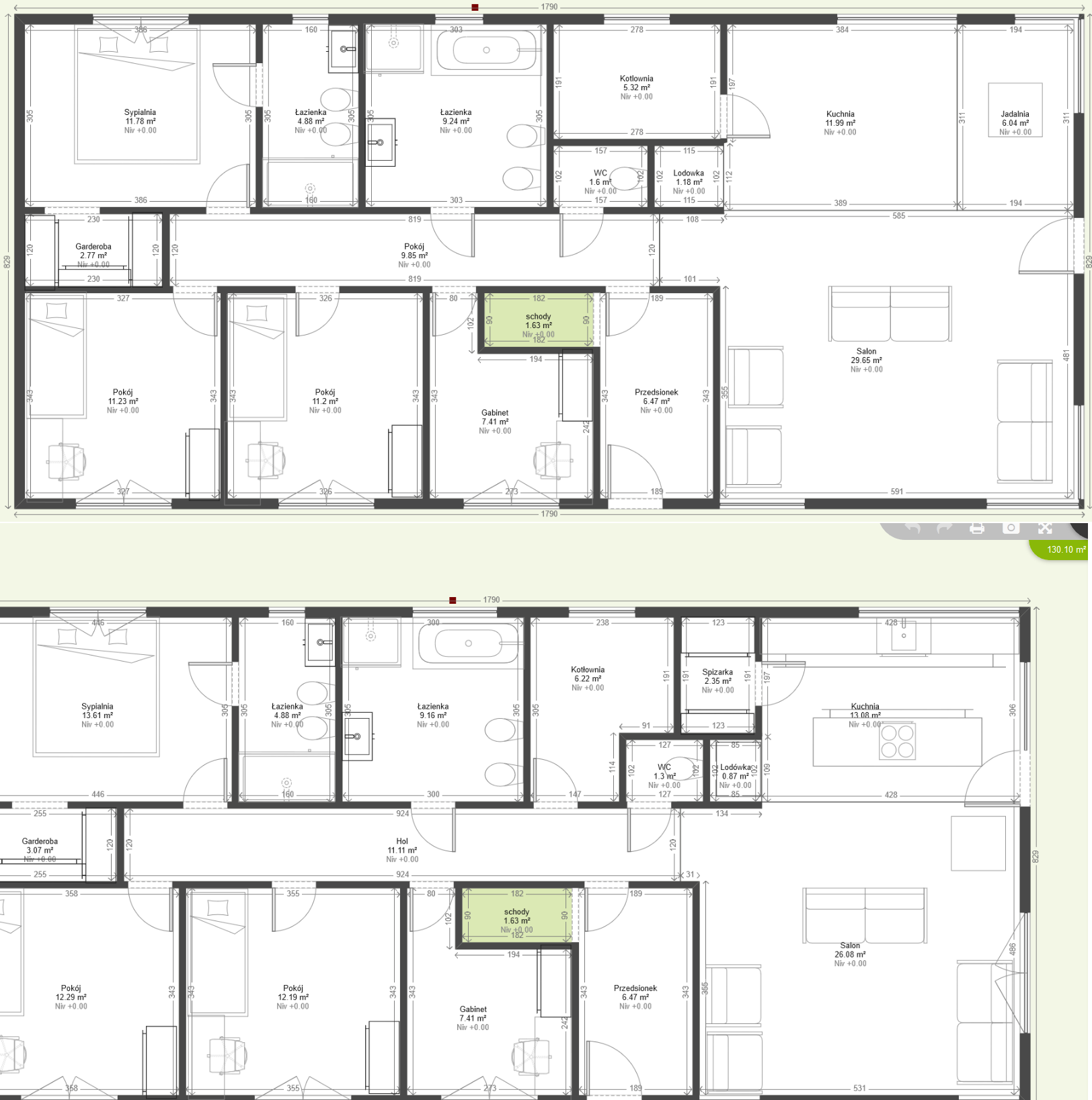

grzesiek.B 08.07.2019 12:15 Zgłoś naruszenie Udostępnij Napisano 8 Lipca 2019 Witam serdecznie, Zwracam się z prośbą o ocenę, ewentualne porady odnośnie projektu Wymarzony 8 (lustro) z MG Projekt. Dom miałby być postawiony na działce poniżej, żółtą linia wyznaczyłem działkę jakby miała wyglądać po podziale i darowiźnie. Jak widać dom może być tylko postawiony tylko wzdłuż działki (tak jak garaż), ponieważ przez działkę przechodzi linia energetyczna SN i na pd-zach części działki jest staw. Na geoportalu oznaczyłem teoretyczny wymiar miejsca gdzie mógłby stanąć dom. https://www.mgprojekt.com.pl/wymarzony-8 Mam kilka wybranych projektów ale na ta chwilę najbardziej zastanawiam się nad projektem Wymarzony 8 / Lustro. Co mi się podoba w projekcie to to, że dom jest dość "płytki" zatem zmieści się an działkę. Spełnia moje wymagania odnoście ilości pokoi - 3 sypialnie + gabinet. Z plusów także spiżarnia (co prawda dość mała), garderoba w głównej sypialni, wysoki sufit w salonie i ogólnie prosta bryła budynku. Jeśli chodzi o minusy to najpoważniejszym jest tylko 1 łazienka, mały garaż (prawdopodobnie do zmiany na 2 stanowiskowy) Mam pytanie co ogólnie sądzicie o tym projekcie i jakie zmiany byście zaplanowali? Gdzie ewentualnie można by wcisnąć 2 prysznic? Czytałem kilka podobnych tematów na forum i padały na prawdę fajne porady, na które sam pewnie bym nie wpadł. Z góry dzięki za pomoc. Cytuj Odnośnik do komentarza https://forum.murator.pl/topic/248211-pro%C5%9Bba-o-ocen%C4%99-projektu-wymarzony-8/ Udostępnij na innych stronach Więcej opcji udostępniania
ŁUKASZ ŁADZIŃSKI 08.07.2019 17:35 Zgłoś naruszenie Udostępnij Napisano 8 Lipca 2019 no tak : kuriozalna ( wynikowa ) łazienka, a jeszcze większe nieporozumienie to pralnia dostępna od strony kuchni ( ??? )pokój dziecka bezpośrednio za ścianą garażu też jest mocno wątpliwy od str. akustycznej. Ktoś nie myślał "projektując" to coś ... fascynująca toaleta z miską ustępową na ścianie pokoju dziennego, w dodatku całość przybrało nazwę " Wymarzony " - pytanie dla kogo ? Cytuj Odnośnik do komentarza https://forum.murator.pl/topic/248211-pro%C5%9Bba-o-ocen%C4%99-projektu-wymarzony-8/#findComment-7698394 Udostępnij na innych stronach Więcej opcji udostępniania
Elfir 08.07.2019 17:59 Zgłoś naruszenie Udostępnij Napisano 8 Lipca 2019 (edytowane) Łukasz - w Stanach pralnia przy kuchni to bardzo często spotykane rozwiązanie Matka gotuje a przy okazji pranie wstawi i rozwiesi. **** Dla mnie przejście z garażu przez część domu z sypialniami to nieporozumienie. Skoro ten dom jest parterowy do po co tracić miejsce na schody? Skoro już robisz stop, schody, poddasze, okna dachowe to po prostu zrób sypialnie dzieci na poddaszu. Edytowane 8 Lipca 2019 przez Elfir Cytuj Odnośnik do komentarza https://forum.murator.pl/topic/248211-pro%C5%9Bba-o-ocen%C4%99-projektu-wymarzony-8/#findComment-7698400 Udostępnij na innych stronach Więcej opcji udostępniania

maaszak 08.07.2019 21:21 Zgłoś naruszenie Udostępnij Napisano 8 Lipca 2019 Łazienka nie jest tragiczna pod warunkiem, że w wersji z projektu kabina prysznicowa jest typu walk-in a ścianki są składane. Bierzesz prysznic to rozkładasz kabinę, w pozostały czas praktycznie tak jakby nie było prysznica - nie będzie tak ciasno. Jak zauważyła Elifir, schody trochę bez sensu zajmują miejsce (tym bardziej dwu-biegowe)... no ale skoro musi być gabinet. Jeśli schody mają prowadzić wyłącznie na strych to zrobiłbym schody jednobiegowe z garażu częściowo na miejscu kotłowni (a właśnie czym planujesz ogrzewać?). Zdecydowanie lepsze to niż typowy wyłaz strychowy ze skjładanymi schodami. Jeśli jednak poddasze miałby być kiedyś zaadaptowane jako użytkowe to może schody z salonu, np. oddzielające kuchnię od jadalni coś jak tu: https://assets.site-static.com/userFiles/565/image/1973-REDESDALE-open-kitchen-with-intersting-architectural-lines.jpg Tylko że jako element eksponowany powinny być dobrze wykonane, z wyczuciem detalu. No i należy przemyśleć jak ma wyglądać wejście na strych: klapa czy normalna klatka schodowa ze standardowymi drzwiami? Jak to będzie ocieplone? Na miejscu schodów z projektu byłaby przestrzeń na normalne wygodne WC z prysznicem. A i wnęka na pralkę i suszarkę by się znalazła. Co do pralnio-spiżarni to z takimi małymi klitkami właśnie Amerykanie czesto bardzo się męczą. Sama idea jest OK, ale tutaj to za małe pomieszczenie... no może gdyby zrezygnować z drzwi na ogród... Cytuj Odnośnik do komentarza https://forum.murator.pl/topic/248211-pro%C5%9Bba-o-ocen%C4%99-projektu-wymarzony-8/#findComment-7698463 Udostępnij na innych stronach Więcej opcji udostępniania
grzesiek.B 09.07.2019 09:23 Autor Zgłoś naruszenie Udostępnij Napisano 9 Lipca 2019 no tak : kuriozalna ( wynikowa ) łazienka, a jeszcze większe nieporozumienie to pralnia dostępna od strony kuchni ( ??? ) pokój dziecka bezpośrednio za ścianą garażu też jest mocno wątpliwy od str. akustycznej. Ktoś nie myślał "projektując" to coś ... fascynująca toaleta z miską ustępową na ścianie pokoju dziennego, w dodatku całość przybrało nazwę " Wymarzony " - pytanie dla kogo ? Tak jak się spodziewałem odnośnie łazienki, natomiast nie zwróciłem uwagi na kwestię położenia pokoju dziecięcego obok garażu/kotłowni. Rzeczywiście może być to problemem. Jeśli chodzi o miskę ustępową na ścianie pokoju dziennego to może być problem z akustyką (odgłos spłukiwanej wody, czy napełniania zbiornika?) Łukasz - w Stanach pralnia przy kuchni to bardzo często spotykane rozwiązanie Matka gotuje a przy okazji pranie wstawi i rozwiesi. **** Dla mnie przejście z garażu przez część domu z sypialniami to nieporozumienie. Skoro ten dom jest parterowy do po co tracić miejsce na schody? Skoro już robisz stop, schody, poddasze, okna dachowe to po prostu zrób sypialnie dzieci na poddaszu. Elfir w moim przypadku tzn. płytka działka i usytuowanie przy domu parterowym niestety zawsze będzie przejście do garażu przez część sypialną (ze względu na usytuowanie garażu od strony północnej i części dziennej od południa). Z tego względu nie wykluczam tez domu z poddaszem aby oddzielić część sypialną i dzienną. Łazienka nie jest tragiczna pod warunkiem, że w wersji z projektu kabina prysznicowa jest typu walk-in a ścianki są składane. Bierzesz prysznic to rozkładasz kabinę, w pozostały czas praktycznie tak jakby nie było prysznica - nie będzie tak ciasno. Jak zauważyła Elifir, schody trochę bez sensu zajmują miejsce (tym bardziej dwu-biegowe)... no ale skoro musi być gabinet. Jeśli schody mają prowadzić wyłącznie na strych to zrobiłbym schody jednobiegowe z garażu częściowo na miejscu kotłowni (a właśnie czym planujesz ogrzewać?). Zdecydowanie lepsze to niż typowy wyłaz strychowy ze skjładanymi schodami. Jeśli jednak poddasze miałby być kiedyś zaadaptowane jako użytkowe to może schody z salonu, np. oddzielające kuchnię od jadalni coś jak tu: https://assets.site-static.com/userFiles/565/image/1973-REDESDALE-open-kitchen-with-intersting-architectural-lines.jpg Tylko że jako element eksponowany powinny być dobrze wykonane, z wyczuciem detalu. No i należy przemyśleć jak ma wyglądać wejście na strych: klapa czy normalna klatka schodowa ze standardowymi drzwiami? Jak to będzie ocieplone? Na miejscu schodów z projektu byłaby przestrzeń na normalne wygodne WC z prysznicem. A i wnęka na pralkę i suszarkę by się znalazła. Co do pralnio-spiżarni to z takimi małymi klitkami właśnie Amerykanie często bardzo się męczą. Sama idea jest OK, ale tutaj to za małe pomieszczenie... no może gdyby zrezygnować z drzwi na ogród... Maaszak z tymi schodami jest to jakis pomysł. Nie wiem tylko czy jest sens pchać się w takie zmiany. Projekt ma rzeczywiście mankamenty które zauważyłem po Waszych opiniach i na ta chwile raczej z niego zrezygnuję. Mam kilka innych projektów nad którymi się zastanawiam: https://projekty.muratordom.pl/projekt_jasna-przestrzen,3210,0,0.htm?mirror=yes#rzuty Z plusów układ pomieszczeń, gabinet na dole - cześć sypialna na górze, antresola, przestrzeń na parterze (choć to wydaje mi się czy to nie przekłamanie wizualizacji bo patrząc po wymiarach przestrzeń powinna być bardziej klaustrofobiczna) Jeśli chodzi o minuty to właśnie przestrzeń, na wizualizacjach wygląda wszystko fajnie, ale np. odległość TV od sofy to 1,8m. Wydaje mi się że minimum to 3-4m. Boję się też o kwestie przegrzewania domu przez przeszklenia od strony południowej (ew zamontowanie żaluzji). Brak jest również zadaszonego tarasu. Alternatywą dla projektu Muratora jest projekt: https://projektyzwizja.pl/projekty-domow/prosty-1a?mirror=1 Co sądzicie o tych projektach z poddaszem? Dzięki za wszystkie poprzednie opinie Cytuj Odnośnik do komentarza https://forum.murator.pl/topic/248211-pro%C5%9Bba-o-ocen%C4%99-projektu-wymarzony-8/#findComment-7698568 Udostępnij na innych stronach Więcej opcji udostępniania
ŁUKASZ ŁADZIŃSKI 09.07.2019 12:56 Zgłoś naruszenie Udostępnij Napisano 9 Lipca 2019 " ... z braku miejsca "Elfir - na tej działce ma powstać nowy dom, projekt powinien być " poukładany " jak zegarek szwajcarski, niestety więcej jest w nim przypadkowości, a niżeli logicznych rozwiązań projektowych. Ta działka nie ma 11m szerokości, tak więc nie można pisać o " braku miejsca" tylko o błędnie podejmowanych decyzjach. Cytuj Odnośnik do komentarza https://forum.murator.pl/topic/248211-pro%C5%9Bba-o-ocen%C4%99-projektu-wymarzony-8/#findComment-7698643 Udostępnij na innych stronach Więcej opcji udostępniania
ŁUKASZ ŁADZIŃSKI 09.07.2019 13:08 Zgłoś naruszenie Udostępnij Napisano 9 Lipca 2019 grzesiek.B projekt MG - odrzuciłbym w całości !projekt MURATORA - nie jest tak dobrze rozplanowany jak " PROSTY 1A ", przy czym w tym ostatnim zlikwidowałbym podcień budynku, wówczas przestrzeń dzienna ( pokój dzienny . kuchnia, jadalnia, schody ) przybrałaby w miarę dobre gabaryty, około 8 x 7,2m. Dom ma zwarty plan i wykorzystuje w 100% przestrzeń poddasza na część nocną. Cytuj Odnośnik do komentarza https://forum.murator.pl/topic/248211-pro%C5%9Bba-o-ocen%C4%99-projektu-wymarzony-8/#findComment-7698649 Udostępnij na innych stronach Więcej opcji udostępniania

grzesiek.B 10.07.2019 07:56 Autor Zgłoś naruszenie Udostępnij Napisano 10 Lipca 2019 grzesiek.B projekt MG - odrzuciłbym w całości ! projekt MURATORA - nie jest tak dobrze rozplanowany jak " PROSTY 1A ", przy czym w tym ostatnim zlikwidowałbym podcień budynku, wówczas przestrzeń dzienna ( pokój dzienny . kuchnia, jadalnia, schody ) przybrałaby w miarę dobre gabaryty, około 8 x 7,2m. Dom ma zwarty plan i wykorzystuje w 100% przestrzeń poddasza na część nocną. Łukasz tylko co dałaby likwidacja podcienia oprócz zwiększenia pow. użytkowej o kilka m2? Nie powieszę telewizora na jednej ścianie z meblami kuchennymi. Bardziej myślałem o wydłużeniu domu o 1-2mw celu wydłużenia kuchni. W tej chwili stół jadalny jest za blisko schodów. Zabudowałbym tez podcień obok garażu i poszerzył garaż do 2 stanowiskowego albo chociaż do 4m i zadaszenie obok garażu. Tak poza tematem nie znacie może dobrego architekta z Rzeszowa lub okolic? Cytuj Odnośnik do komentarza https://forum.murator.pl/topic/248211-pro%C5%9Bba-o-ocen%C4%99-projektu-wymarzony-8/#findComment-7698792 Udostępnij na innych stronach Więcej opcji udostępniania
