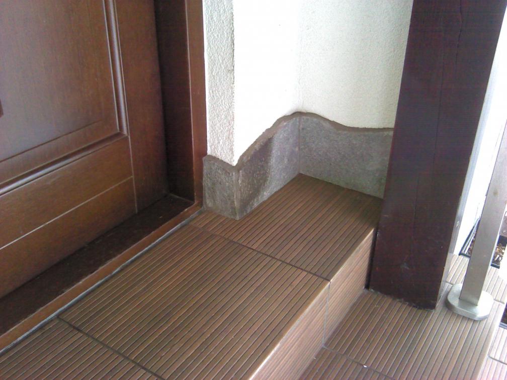

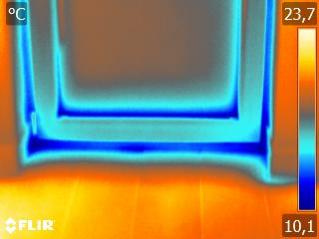

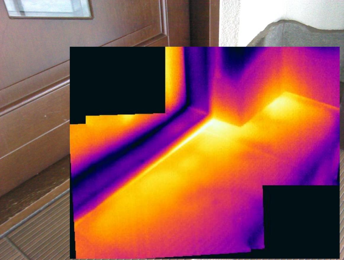

irtherm 23.07.2019 12:53 Zgłoś naruszenie Udostępnij Napisano 23 Lipca 2019 (edytowane) To miejsce oczywiście trzeba ocieplić, najlepiej wykonać to z XPS 300 lub twardszego od góry zaszpachlowąc siatka z klejem wywyjajac na beton na schodach, tymczaso do czasu wykonania hydroziaocji i płytek zabezpieczyć szeroką deska, płytą, metalowamy kawałkiem parapetu. Żelbetowy element bedzie strasznie wyciagął ciepło z wnętrz budynku i przy drzwiach od środka bedzie zimno. Co do grubości to im wiecej tym lepiej optymlanie było podobnie jak na ścianach fundamentowych lub tyle ile na elewacji. Tu przykładowe zdjecie termograficzne takiego elemntu schodów zelbetowych bez docieplenia co prawda od zewnątrz ale widoczne jest jak ogrzewa schody: jasne obszary to te ciepłe, zimne fiolet czerń albo tak bedzie to wyglądało od środka: (drzwi na taras na gruncie bez przekładki) Edytowane 23 Lipca 2019 przez irtherm Cytuj Odnośnik do komentarza https://forum.murator.pl/topic/248463-schodki-do-budynku-a-izolacja-cieplna-fundament%C3%B3w/#findComment-7702144 Udostępnij na innych stronach Więcej opcji udostępniania
Kaizen 23.07.2019 12:56 Zgłoś naruszenie Udostępnij Napisano 23 Lipca 2019 Tu przykładowe zdjecie termograficzne takiego elemntu schodów zelbetowych bez docieplenia co prawda od zewnatrz ale widoczne jest jak ogrzewa schody Nie widać, bo nie ma skali. I chyba bardziej ucieka drzwiami - to dlatego zamalowane na czarno? Cytuj Odnośnik do komentarza https://forum.murator.pl/topic/248463-schodki-do-budynku-a-izolacja-cieplna-fundament%C3%B3w/#findComment-7702146 Udostępnij na innych stronach Więcej opcji udostępniania
Kaizen 23.07.2019 13:06 Zgłoś naruszenie Udostępnij Napisano 23 Lipca 2019 Innymi słowy czy najpierw ocieplić docelową grubością ten fragment budynku a później dolewać schodki? Wytnij tę wylewkę pod drzwiami do samego styropianu. Wstaw drzwi na poszerzeniu, od wewnątrz uzupełnij termoizolację. Jak zostawisz tak, to co byś nie zrobił masz już mostek do gruntu. Do tego namieszałeś z hydroizolacją - wygląda na to, że pod drzwiami nie masz papy. Trzeba też poprawić. W tym tutorialu jest ściana jednowarstwowa - jak dajesz styropian na elewację, to płytą dojeżdżasz do styropianu, tylko w samych drzwiach do progu. Cytuj Odnośnik do komentarza https://forum.murator.pl/topic/248463-schodki-do-budynku-a-izolacja-cieplna-fundament%C3%B3w/#findComment-7702155 Udostępnij na innych stronach Więcej opcji udostępniania
irtherm 23.07.2019 13:14 Zgłoś naruszenie Udostępnij Napisano 23 Lipca 2019 (edytowane) "Nie widać, bo nie ma skali. I chyba bardziej ucieka drzwiami - to dlatego zamalowane na czarno?"Flir tools plus w trybie panoramicznym (termogram złożny z kilku zdjęć) nie dodaje palety kolorystycznej w odniesieniu do temperatury nie wiem czemu ale tak jest, zto dostajemy zdjecia o duzo wiekszej rodzielczości. Czarna przestrzeń jest wynikiem składania obrazu z kilku ujęć, to obszar nie objety żadnym ze zdjęć (zresztą tu niepotrzebny). Jesli używasz kamery Flira (o czym informujesz w stopce) to powinienieneś to raczej wiedziec Gdyby ościeżnica drzwi była problemem to sama by świeciła na żółto tj. skrzydło ale ono tu nie rodzi problemu nie ma kontaktu z posadzką - wiec błędna interpretacja moim zdaniem. Edytowane 23 Lipca 2019 przez irtherm Cytuj Odnośnik do komentarza https://forum.murator.pl/topic/248463-schodki-do-budynku-a-izolacja-cieplna-fundament%C3%B3w/#findComment-7702161 Udostępnij na innych stronach Więcej opcji udostępniania
