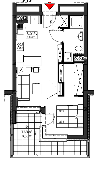

Grazz 26.07.2019 11:08 Zgłoś naruszenie Udostępnij Napisano 26 Lipca 2019 Cześć wszystkim,to mój pierwszy post. Zastanawiam się nad zakupem mieszkania o metrażu 34,66m2 przedstawionego na zdjeciu poniżej.Czy według was można to mieszkanie fajnie rozplanować,aby wydzielić sypialnie?jeśli tak to jak?Czy układ raczej nie pozwala na stworzenie czegoś fajnego z tym mieszkaniem?Pytam ponieważ jest to jedno z nielicznych mieszkań które bedą oddane w 2019 dokładnie według dewelopera za miesiać.Z góry dziękuje za propozycje, uwagi i komentarze. http://i64.tinypic.com/10gk0mh.png Cytuj Odnośnik do komentarza https://forum.murator.pl/topic/248567-mieszkanie-3466m2-projekt/ Udostępnij na innych stronach Więcej opcji udostępniania
Sylw. 26.07.2019 11:51 Zgłoś naruszenie Udostępnij Napisano 26 Lipca 2019 Czy potrzebujesz biurko w sypialni? Rozumiem, że mieszkanie dla jednej osoby. Cytuj Odnośnik do komentarza https://forum.murator.pl/topic/248567-mieszkanie-3466m2-projekt/#findComment-7703086 Udostępnij na innych stronach Więcej opcji udostępniania
Grazz 26.07.2019 12:01 Autor Zgłoś naruszenie Udostępnij Napisano 26 Lipca 2019 Właśnie dla pary,nie potrzebuje biurka. Cytuj Odnośnik do komentarza https://forum.murator.pl/topic/248567-mieszkanie-3466m2-projekt/#findComment-7703089 Udostępnij na innych stronach Więcej opcji udostępniania
Elfir 26.07.2019 14:35 Zgłoś naruszenie Udostępnij Napisano 26 Lipca 2019 jak dla pary to najwiekszym problemem będzie brak miejsca na szafy Cytuj Odnośnik do komentarza https://forum.murator.pl/topic/248567-mieszkanie-3466m2-projekt/#findComment-7703140 Udostępnij na innych stronach Więcej opcji udostępniania
Sylw. 26.07.2019 15:17 Zgłoś naruszenie Udostępnij Napisano 26 Lipca 2019 jak dla pary to najwiekszym problemem będzie brak miejsca na szafy Dokładnie, bo to mieszkanie dla jednej osoby. Cytuj Odnośnik do komentarza https://forum.murator.pl/topic/248567-mieszkanie-3466m2-projekt/#findComment-7703142 Udostępnij na innych stronach Więcej opcji udostępniania
Elfir 26.07.2019 15:25 Zgłoś naruszenie Udostępnij Napisano 26 Lipca 2019 mozna coś w tym kierunku, ale nadal problem z miejscem do przechowywania największy problem jest z nieustawnością mieszkania a nie metrażem. Niepotrzebnie deweloper robił taka głęboką wnękę na balkon - gdyby ją wyprostować, w sypialni zmieściłaby się duża szafa.. Cytuj Odnośnik do komentarza https://forum.murator.pl/topic/248567-mieszkanie-3466m2-projekt/#findComment-7703144 Udostępnij na innych stronach Więcej opcji udostępniania
Grazz 29.07.2019 08:49 Autor Zgłoś naruszenie Udostępnij Napisano 29 Lipca 2019 Dziękuje wam za poświęcony czas i opinie. A co powiedzielibyście na takie rozwiązanie?Przepraszam z góry za wykonanie propozycji nie jest zbyt esteteyczna.http://i65.tinypic.com/10yj1is.png Cytuj Odnośnik do komentarza https://forum.murator.pl/topic/248567-mieszkanie-3466m2-projekt/#findComment-7703683 Udostępnij na innych stronach Więcej opcji udostępniania
Elfir 29.07.2019 11:28 Zgłoś naruszenie Udostępnij Napisano 29 Lipca 2019 w kuchni będzie dosc ciemno. W drugim rozwiązaniu nie bardzo masz dojście do szafy (30 cm?) Osoba ściąca przy ścianie jak będzie chciała wstać wczesniej lub w nocy do toalety, musi się przetoczyć po spiącym partnerze.Narożnik zawala ci wnętrze Cytuj Odnośnik do komentarza https://forum.murator.pl/topic/248567-mieszkanie-3466m2-projekt/#findComment-7703731 Udostępnij na innych stronach Więcej opcji udostępniania
Sylw. 31.07.2019 17:45 Zgłoś naruszenie Udostępnij Napisano 31 Lipca 2019 (edytowane) Na narożnik i okrągły stół trzeba mieć miejsce- bo te meble są wymagające, a Ty tym miejscem niestety nie dysponujesz. A może coś takiego? Nie zachowałam proporcji. W "salonie" szafa lub komoda. Uwzględniłam tv, a drzwi do sypialni są chowane w ścianie, przesuwne.Może łatwiej było podpowiedzieć co musi być w mieszkaniu, a czego nie będzie-np. rezygnujesz z tv, nie potrzebujesz stolika kawowego itp. Dla pary z dzieckiem ja tego mieszkania nie widzę-ale może ma wadę wzroku.Pisze o dziecku tak na wszelki wypadek gdyby mieszkanie miałoby się rozwinąć- ma bardzo ograniczone możliowści rozwoju. Edytowane 31 Lipca 2019 przez Sylw. Cytuj Odnośnik do komentarza https://forum.murator.pl/topic/248567-mieszkanie-3466m2-projekt/#findComment-7704558 Udostępnij na innych stronach Więcej opcji udostępniania
Elfir 31.07.2019 19:07 Zgłoś naruszenie Udostępnij Napisano 31 Lipca 2019 (edytowane) Inna propozycja, jeśli można zamienić miejscami kuchnię i łazienkę: Z tym, że zamiast stołu byłby barek. Albo tak: ze szklaną ścianą od kuchni lub osłoną blatu. Edytowane 31 Lipca 2019 przez Elfir Cytuj Odnośnik do komentarza https://forum.murator.pl/topic/248567-mieszkanie-3466m2-projekt/#findComment-7704579 Udostępnij na innych stronach Więcej opcji udostępniania
