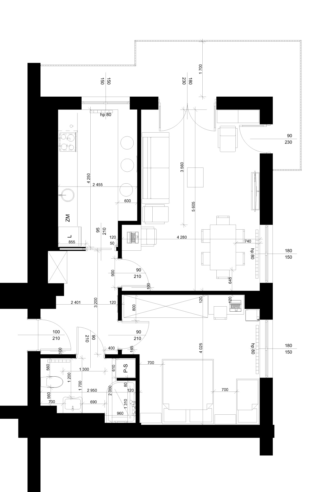

Wiktor1111 09.08.2019 13:11 Zgłoś naruszenie Udostępnij Napisano 9 Sierpnia 2019 Propozycja dewelopera Mała zmiana w łazience Duże zmiany, przebudowa Proszę o opinie Cytuj Odnośnik do komentarza https://forum.murator.pl/topic/248785-zmiany-lokatorskie-w-mieszkaniu/ Udostępnij na innych stronach Więcej opcji udostępniania
Elfir 09.08.2019 13:57 Zgłoś naruszenie Udostępnij Napisano 9 Sierpnia 2019 Ale co opiniować? W jednej propozycji masz jedną sypialnię w drugiej dwie. Czyli wnętrza dla mieszkańców z rożnymi potrzebami. Uściślij kto tam ma mieszkać. Cytuj Odnośnik do komentarza https://forum.murator.pl/topic/248785-zmiany-lokatorskie-w-mieszkaniu/#findComment-7706870 Udostępnij na innych stronach Więcej opcji udostępniania
Wiktor1111 09.08.2019 14:50 Autor Zgłoś naruszenie Udostępnij Napisano 9 Sierpnia 2019 Młode małżeństwo w przyszłości + 2Po czterech latach będą się budowaćW mieszkaniu będzie na pewno 3 osoby a może 4Mieszkanie na 6-7lat potem sprzedaż Mieszkanie dla 2-trzech osób Cytuj Odnośnik do komentarza https://forum.murator.pl/topic/248785-zmiany-lokatorskie-w-mieszkaniu/#findComment-7706885 Udostępnij na innych stronach Więcej opcji udostępniania
Elfir 09.08.2019 15:39 Zgłoś naruszenie Udostępnij Napisano 9 Sierpnia 2019 (edytowane) małżeństwo bezdzietne nie potrzebuje dodatkowej sypialni. Małżeństwo z dzieckiem, które będzie miało max 2 lata też wytrzyma bez osobnego pokoju dla dziecka, bo w na początku macierzyństwa i tak wygodniej jest mieć dziecko pod ręką, zamiast każdorazowo wstawać i iść do drugiego pokoju gdy płacze. A nie da się ukryć, ze dwie sypialnie bardzo zmniejszają powierzchnię mieszkania. Trzeba się też zastanowić jak duża kuchnia będzie potrzebna? Czy dużo gotuje się w domu, czy jada głównie na mieście? Czy z małym dzieckiem nie wygodniej mieć wannę zamiast prysznica? Edytowane 9 Sierpnia 2019 przez Elfir Cytuj Odnośnik do komentarza https://forum.murator.pl/topic/248785-zmiany-lokatorskie-w-mieszkaniu/#findComment-7706893 Udostępnij na innych stronach Więcej opcji udostępniania
Wiktor1111 10.08.2019 15:09 Autor Zgłoś naruszenie Udostępnij Napisano 10 Sierpnia 2019 Korekta A. B. Cytuj Odnośnik do komentarza https://forum.murator.pl/topic/248785-zmiany-lokatorskie-w-mieszkaniu/#findComment-7707066 Udostępnij na innych stronach Więcej opcji udostępniania
E-Rzecznik Śnieżka 08.09.2019 11:47 Zgłoś naruszenie Udostępnij Napisano 8 Września 2019 Druga wersja, która łączy salon z kuchnią i wydziela niezależny pokoik (dla dziecka, dla gości, domowe biuro itp.) wydaje się być bardziej uniwersalna. W mieszkaniu jednak jest mało miejsca na przechowywanie (tylko jedna pojemna szafa w małym pokoju). Cytuj Odnośnik do komentarza https://forum.murator.pl/topic/248785-zmiany-lokatorskie-w-mieszkaniu/#findComment-7714582 Udostępnij na innych stronach Więcej opcji udostępniania
