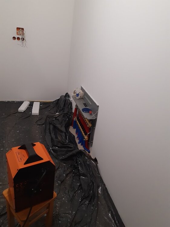

DITMAG 07.05.2020 19:30 Autor Zgłoś naruszenie Udostępnij Napisano 7 Maja 2020 (edytowane) Witam serdecznie, mam pytanko odnośnie kolan i mufy przy rozdzielaczu. Czy mi się wydaje, czy one są ocynkowane? Czy czarne? Bo na zdjęciu wygląda mi to na ocynk. Pozdrawiam Wiesz że nie wiem. Nie składałem akurat rozdzielacza Faktycznie może są ocynk, ale zapytam. To jakieś ważne? Edytowane 7 Maja 2020 przez DITMAG Cytuj Odnośnik do komentarza Udostępnij na innych stronach Więcej opcji udostępniania
maniek86 08.05.2020 19:09 Zgłoś naruszenie Udostępnij Napisano 8 Maja 2020 Na tym zdjęciu lepiej widać. Faktycznie to ocynk. To jakieś ważne? Ja osobiście nie stosowałbym ocynku nawet jeśli jest to instalacja niskotemperaturowa, tylko stal czarna lub mosiądz. Dlaczego? Szczerze to nie mam jakiegoś logicznego wyjaśnienia, tylko uważam, że do łączenia składowych części instalacji CO powinno stosować miedź, mosiądz, lub stal czarną. Jak będziesz miał chwilkę to zerknij sobie na posty na elektrodzie. https://www.elektroda.pl/rtvforum/topic1449001.html PS. Bardzo fajny domek parterówka to moje marzenie na przyszłość Cytuj Odnośnik do komentarza Udostępnij na innych stronach Więcej opcji udostępniania
DITMAG 08.05.2020 22:46 Autor Zgłoś naruszenie Udostępnij Napisano 8 Maja 2020 Na tym zdjęciu lepiej widać. Faktycznie to ocynk. Ja osobiście nie stosowałbym ocynku nawet jeśli jest to instalacja niskotemperaturowa, tylko stal czarna lub mosiądz. Dlaczego? Szczerze to nie mam jakiegoś logicznego wyjaśnienia, tylko uważam, że do łączenia składowych części instalacji CO powinno stosować miedź, mosiądz, lub stal czarną. Jak będziesz miał chwilkę to zerknij sobie na posty na elektrodzie. https://www.elektroda.pl/rtvforum/topic1449001.html PS. Bardzo fajny domek parterówka to moje marzenie na przyszłość oooo widzisz, całe życie się człowiek uczy jutro zapytam chłopaków co i jak, bo będą u mnie. Od dwóch dni sprawdzamy płytki Czy jaśniejsze, czy ciemniejsze Wybór padł na płytki Cerrad Softcement Posprzątane zostało także dookoła domu, wyrównana ziemia - itp. Zamówione zostały haki do docelowego sufitu podwieszanego - w pokojach i salonie po 3m będzie, w wiatrołapie, łazience i toalecie - 2,75m. Cytuj Odnośnik do komentarza Udostępnij na innych stronach Więcej opcji udostępniania

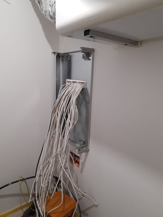

DITMAG 12.05.2020 20:52 Autor Zgłoś naruszenie Udostępnij Napisano 12 Maja 2020 Rozdzielnica powieszona Zawieszona na 6 kołkach 10/80. Aż żal jej teraz nie składać Rekuperacja pracuje na 85% cały czas, aby wyciągnąć jak najwięcej wilgoci z domu. Szyby od wewnątrz suche, więc na tą chwilę spisuje się na medal W czwartek mają przywieźć i montować drzwi zewnętrzne. więc znów dom zyska na wyglądzie Żaluzje wybrane - wybór padł na firmę Krispol spod Wrześni Cytuj Odnośnik do komentarza Udostępnij na innych stronach Więcej opcji udostępniania

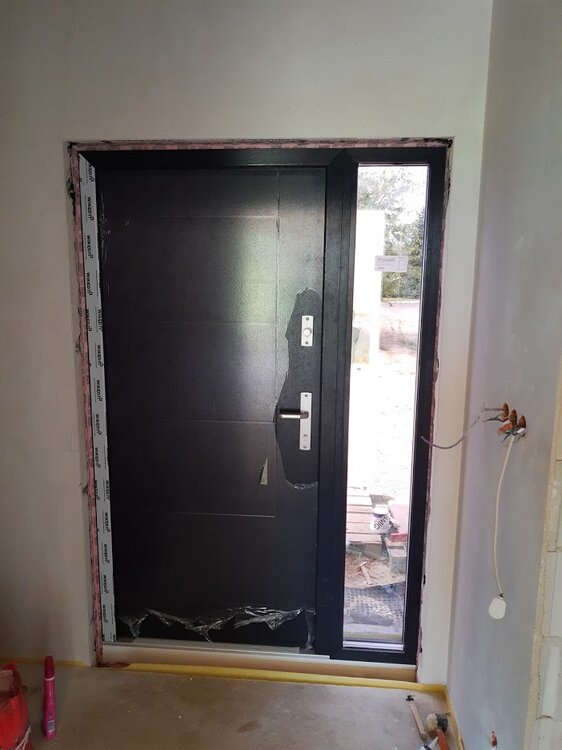

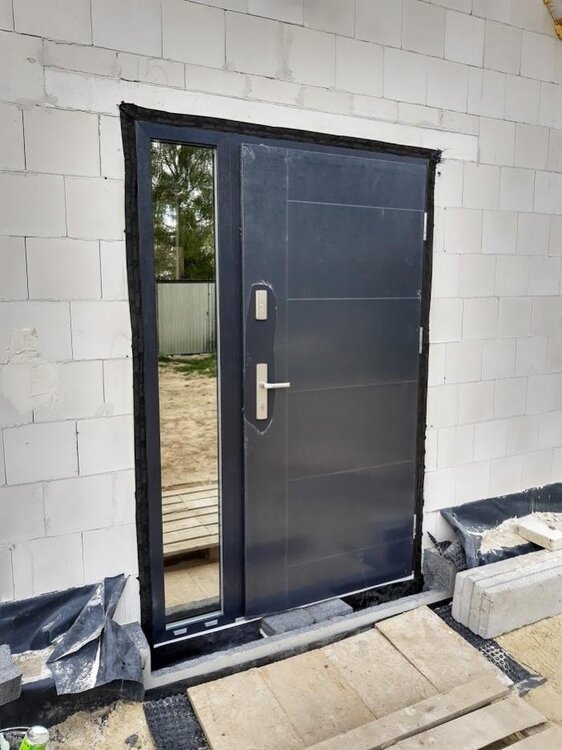

DITMAG 14.05.2020 19:24 Autor Zgłoś naruszenie Udostępnij Napisano 14 Maja 2020 (edytowane) Dziś zostały zamontowane drzwi wejściowe. Wybór padł na firmę Wikęd z doświetleniem. Jak będą się spisywać czas pokaże Dodatkowo zacząłem kablować już rozdzielnicę - zaczyna to jakoś wyglądać Edytowane 15 Maja 2020 przez DITMAG Cytuj Odnośnik do komentarza Udostępnij na innych stronach Więcej opcji udostępniania

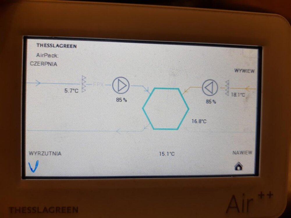

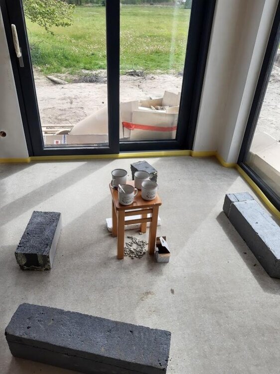

DITMAG 16.05.2020 21:22 Autor Zgłoś naruszenie Udostępnij Napisano 16 Maja 2020 (edytowane) Praca wre, cały czas na pełnych obrotach Zamontowany sterownik Air++ pod centralą Pierwsza kawa na prowizorycznym stoliku i prowizorycznych krzesełkach Rozdzielnica w trakcie składania Rozdzielnica z odpływami już ukończona Zostało jeszcze okablowanie listw zasilających oraz podpięcie WLZ. Zmieniam także rozłącznik bezpiecznikowy na rozłącznik izolacyjny (niestety brak jest możliwości pełnego otwarcia pokrywy bezpieczników). Zostaną do dołożenia 4 bezpieczniki 10A oraz 2 przełączniki modułowe 1-0-2 do przełączania elementów - agregat - sieć Od poniedziałku zabieram się za zadaszenie wejścia oraz przepięcie erbetki na rozdzielnicę docelową Edytowane 16 Maja 2020 przez DITMAG Cytuj Odnośnik do komentarza Udostępnij na innych stronach Więcej opcji udostępniania

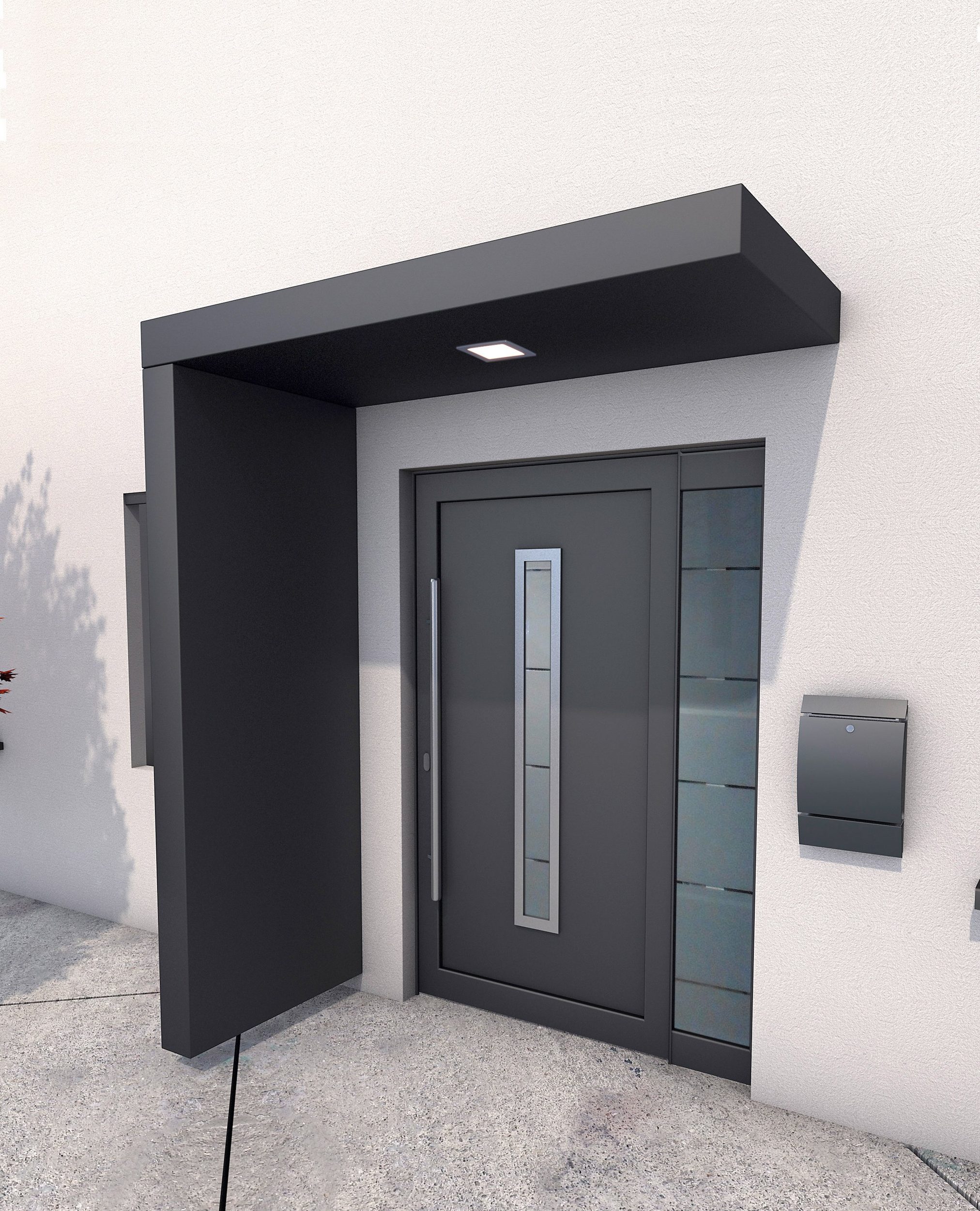

DITMAG 18.05.2020 20:00 Autor Zgłoś naruszenie Udostępnij Napisano 18 Maja 2020 Dziś zrobiłem stelaż zadaszenia nad drzwiami zewnętrznymi. Plan jest zrobić coś takiego: Na tą chwilę stelaż wygląda tak Cytuj Odnośnik do komentarza Udostępnij na innych stronach Więcej opcji udostępniania

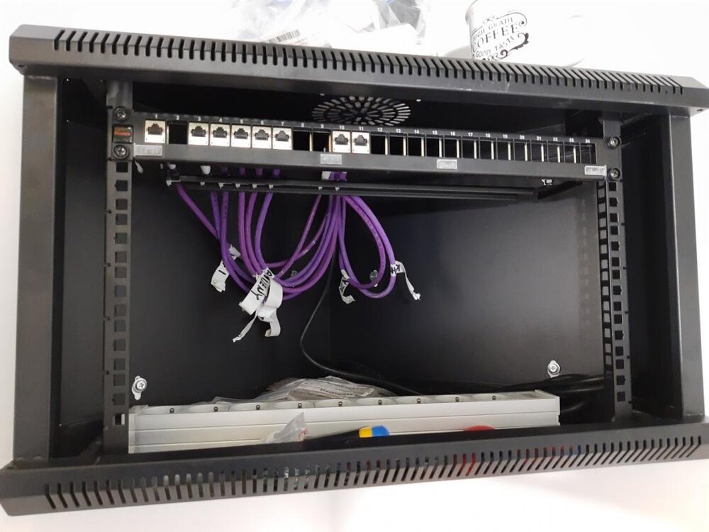

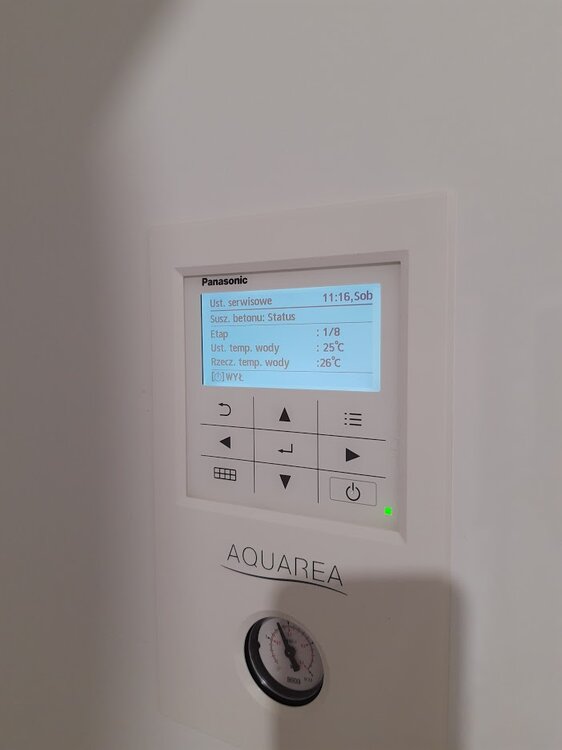

DITMAG 23.05.2020 20:45 Autor Zgłoś naruszenie Udostępnij Napisano 23 Maja 2020 Wygrzewamy posadzki Centrala alarmowa oraz skrzynka rackowa ponownie zawieszona Pomału trzeba się brać za komunikację ethernetową Cytuj Odnośnik do komentarza Udostępnij na innych stronach Więcej opcji udostępniania
DITMAG 24.05.2020 18:49 Autor Zgłoś naruszenie Udostępnij Napisano 24 Maja 2020 Skrzynka rackowa prawie ukończona, zostało uziemić patchpanel i uzbroić skrzynkę w odpowiednie sprzęty Trzeba uszykować się do podłączenie zmiękczacza. Wybór padł na Viessmanna Aqiahome 20N Cytuj Odnośnik do komentarza Udostępnij na innych stronach Więcej opcji udostępniania
