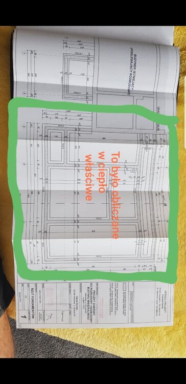

Dymek10269 30.09.2019 12:39 Autor Zgłoś naruszenie Udostępnij Napisano 30 Września 2019 Hej, przy tych 20kW to wychodzi 71W/m2...Przy takiej izolacji "średnio" zapotrzebowanie wychodzi raczej nie więcej niż 50-60W/m2 (z moich niefachowych obserwacji) -czyli przy Twoich 280m2 powinno być ok 14-16 kW... Może zobacz ile (bez CWU) wypluje Ci ciepłowłaściwe-tak dla porównania. U nas to wiadomo-Asolt to spec od obliczeń, więc już wiesz gdzie pytać... Pzdr Szczerze to próbowałem nie raz ciepło właśnie i nie mogę tego ogarnąć mam nieregularną bryłę budynku i nie wiem jak to ogarnąć Cytuj Odnośnik do komentarza Udostępnij na innych stronach Więcej opcji udostępniania
bobrow 30.09.2019 13:52 Zgłoś naruszenie Udostępnij Napisano 30 Września 2019 Szczerze to próbowałem nie raz ciepło właśnie i nie mogę tego ogarnąć mam nieregularną bryłę budynku i nie wiem jak to ogarnąć[ATTACH=CONFIG]435336[/ATTACH] Może podziel budynek na dwie części i zsumuj wyniki-ciekawe co wyjdzie Cytuj Odnośnik do komentarza Udostępnij na innych stronach Więcej opcji udostępniania

Kaizen 30.09.2019 16:14 Zgłoś naruszenie Udostępnij Napisano 30 Września 2019 Ciepłem właściwym się raczej kierować nie będę ale może zrobię OZC jeszcze w innym miejscu Wrzuć skan tego, co masz. Sprawdź dane wejściowe - u mnie nie zgadzała się powierzchnia ścian i ilość okien. Jak chcesz przeliczyć - użyj BuildDesk Cytuj Odnośnik do komentarza Udostępnij na innych stronach Więcej opcji udostępniania
bobrow 30.09.2019 16:20 Zgłoś naruszenie Udostępnij Napisano 30 Września 2019 Asolt- „profesjonalne” 20kW nie zdziwiło Cię, ale zdziwiłeś się porównaniem z internetowym kalkulatorkiem ...Ja podtrzymuję to co napisałem - tj interesuje mnie tylko różnica doboru obciążenia cieplnego przez w/w.Nic nie sugeruję i do niczego nie namawiam... Cytuj Odnośnik do komentarza Udostępnij na innych stronach Więcej opcji udostępniania
Dymek10269 30.09.2019 16:25 Autor Zgłoś naruszenie Udostępnij Napisano 30 Września 2019 Wrzuć skan tego, co masz. Sprawdź dane wejściowe - u mnie nie zgadzała się powierzchnia ścian i ilość okien. Jak chcesz przeliczyć - użyj BuildDesk Skan czego? OZC czy wyniku ciepło właściwe? Cytuj Odnośnik do komentarza Udostępnij na innych stronach Więcej opcji udostępniania

Dymek10269 30.09.2019 16:58 Autor Zgłoś naruszenie Udostępnij Napisano 30 Września 2019 Policzyłem jeszcze stara cześć tam wyszło tyle bez cwu http://cieplowlasciwie.pl/wynik/648f Cytuj Odnośnik do komentarza Udostępnij na innych stronach Więcej opcji udostępniania
Dymek10269 30.09.2019 17:09 Autor Zgłoś naruszenie Udostępnij Napisano 30 Września 2019 To obydwa pomiary bez cwu http://cieplowlasciwie.pl/wynik/648f http://cieplowlasciwie.pl/wynik/647s Razem 15KW czyli 5 kw mniej niż z OZC a podałem delikatnie gorsze parametry niż mam Cytuj Odnośnik do komentarza Udostępnij na innych stronach Więcej opcji udostępniania
