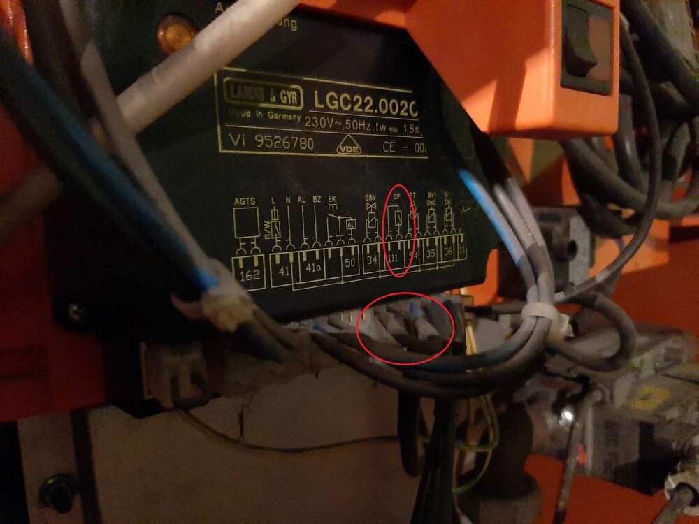

florom 02.10.2019 06:44 Zgłoś naruszenie Udostępnij Napisano 2 Października 2019 Próbowałem na forum Viessmana ale "Ekspert" stwierdził że to nie ich piec i żebym zapytał gdzie indziej, wiec może tu ktoś mi pomoże. Witam. Kilkanaście lat temu zakupiłem kocioł LItola. Pracował 2-3 lata, aż ceny gazu poszły w górę i przestało to być opłacalne. Teraz sytuacja się zmieniła i ogrzewanie miałowo/węglowe jest droższe od gazu, dlatego w poprzednim sezonie postanowiłem odpalić piec. Przeczyszczono, przedmuchano odpalił za pierwszym razem po kilkunastu latach stania. Cenowo poprzedni rok wyszedł ok wiec i w tym roku będzie pracował. Ale chodzi mi o coś innego. Nie mogę znaleźć nigdzie instrukcji do tego pieca, a konkretnie jak ewentualnie podłączyć (i czy się da) pokojowy regulator temperatury. Bo bieganie piwnica i z powrotem podkręcanie czy zmniejszanie temperatury na kotle czy kręcenie zaworami na grzejnikach nawet jak są termostatyczne jest kłopotliwe. Zwłaszcza ze takowy regulator mam i wisi na ścianie. Do pieca idzie od regulatora kabel elektryczny, bo nie jest on radiowy. Aktualnie podłączyłem go do pompy. ale jest to rozwiązanie zapewne nieeleganckie no i nie działa jak powinno. Tzn trochę działa. Grzejniki na piętrze są zimne jak regulator wyłączy pompę. Na parterze niektóre są ciepłe, bo jednak trochę idzie grawitacyjnie. No ale po co w sumie kocioł ma utrzymywać temperaturę stale w sobie jak nie jest to potrzebne. Dlatego mam pytanie. Da rade takowy czujnik podłączyć do litoli? Zrobiłem zdjęcie "kostki" w piecu W jednym miejscu zrobiona jest "zworka". Czy może to tu należy wpięć regulator temperatury? Bo działa on jako wyłącznik o ile dobrze się orientuję. Nad tym jest ten symbol, który chyba oznacza również wyłącznik? Nie chcę eksperymentować, i zostać bez pieca na zimę, lub wydać potem kupę kasy na serwis Cytuj Odnośnik do komentarza https://forum.murator.pl/topic/249899-litola-a-sterowanie-pokojowym-regulatorem-temperatury/ Udostępnij na innych stronach Więcej opcji udostępniania
Mareks77 02.10.2019 18:26 Zgłoś naruszenie Udostępnij Napisano 2 Października 2019 Nie ich piec ? A ten ekspert Viessmana to analfabeta i czytać nie potrafi. http://www.viessmann.com/web/poland/pdf-90.nsf/d11f2c49cc3ec42dc12571c00001f964/336027c21628c25fc1257b4800347d18/$FILE/IS%20Litola%20LVB%2011-45W%20(09,1996).pdf http://www.viessmann.com/web/poland/pdf-90.nsf/d11f2c49cc3ec42dc12571c00001f964/aefb24ab5ffb0270c1257b480034858f/$FILE/IS%20Litola%20LVR%2011-48kW%20(02,1999).pdf http://6330033.ru/viessmann/viessmann_Arhif/Litola/Dopasuj sobie z 3 linku. Z dwóch pierwszych jednak sądzę że nie będzie to zwora w punkcie "111" ale raczej w punkcie "50|" Cytuj Odnośnik do komentarza https://forum.murator.pl/topic/249899-litola-a-sterowanie-pokojowym-regulatorem-temperatury/#findComment-7722543 Udostępnij na innych stronach Więcej opcji udostępniania
