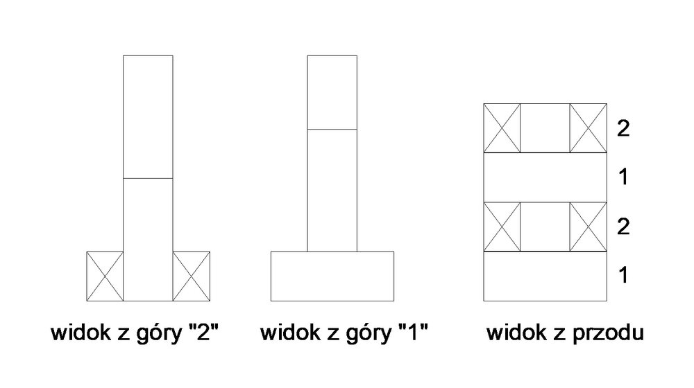

jajmar 05.10.2019 12:19 Zgłoś naruszenie Udostępnij Napisano 5 Października 2019 Masz tam filarek w kształcie litery T , da się to wymurować solidnie zachowując wiązanie murów, murując filarek zewnętrzny i tą scianę w garażu. Przy bramach warto wykonywać rdzenie żelbetowe po obu stronach bram - brame sie wtedy łatwiej kotwi do betonu. No może nie łatwiej się wierci ale się zdecydownie mocniej wszystko trzyma. Spotkałem się z takim rozwiązaniem że co drugi (w pionie) skrajny bloczek muru byl zastąpiony bloczkami fundamentowymi. Jest wtedy dobry materiał do zakotwień Cytuj Odnośnik do komentarza https://forum.murator.pl/topic/249920-problem-ze-stropem-obok-klatki-schodowej/#findComment-7723364 Udostępnij na innych stronach Więcej opcji udostępniania
Robinson74 05.10.2019 12:29 Autor Zgłoś naruszenie Udostępnij Napisano 5 Października 2019 Masz tam filarek w kształcie litery T , da się to wymurować solidnie zachowując wiązanie murów, murując filarek zewnętrzny i tą ścianę w garażu. Cholerka, no jakoś nie jestem w stanie sobie tego dobrze wyobrazić. Pewnie jakiś szkic pomógłby mi w zrozumieniu. Cytuj Odnośnik do komentarza https://forum.murator.pl/topic/249920-problem-ze-stropem-obok-klatki-schodowej/#findComment-7723367 Udostępnij na innych stronach Więcej opcji udostępniania
jajmar 05.10.2019 12:55 Zgłoś naruszenie Udostępnij Napisano 5 Października 2019 Cholerka, no jakoś nie jestem w stanie sobie tego dobrze wyobrazić. Pewnie jakiś szkic pomógłby mi w zrozumieniu. Cytuj Odnośnik do komentarza https://forum.murator.pl/topic/249920-problem-ze-stropem-obok-klatki-schodowej/#findComment-7723376 Udostępnij na innych stronach Więcej opcji udostępniania
Robinson74 05.10.2019 15:53 Autor Zgłoś naruszenie Udostępnij Napisano 5 Października 2019 (edytowane) Dziękuję. Chyba zaczynam rozumieć. "1" to pierwsza warstwa bloczków, a "2" to druga warstwa? Rozumiem, że można wykonać je odwrotnie? Np. "2" jako warstwa pierwsza, a "1" jako druga? Dopytam jeszcze o jedno. Oryginalnie w projekcie była tu jedna szeroka brama z nadprożem wg załączonego rysunku. Zmieniłem to na 2 bramy po 275cm. Czy nadproże, lane razem ze stropem, powinno teraz być jedno na całej ścianie 760cm? Edytowane 5 Października 2019 przez Robinson74 Cytuj Odnośnik do komentarza https://forum.murator.pl/topic/249920-problem-ze-stropem-obok-klatki-schodowej/#findComment-7723409 Udostępnij na innych stronach Więcej opcji udostępniania
jajmar 05.10.2019 17:34 Zgłoś naruszenie Udostępnij Napisano 5 Października 2019 Dodając slupa zmieniasz statykę tego nadproża czyli powinno być przeliczone ponownie. Dołem pręty "12" dadzą radę bo masz zapas, ale górą pręty 11 nad podporą mogą byc za słabe i np zamiast 2 może wyjść 4 lub trzeba dać #16. A na dole te "12" przy skróceniu o polowe sa przewymiarowane - za dużo ich ale to bezpieczne. Warstwy 1 i 2 możesz zamienić to schemat układania bloczków. Masz przewiązania na kolejnych warstwach. Cytuj Odnośnik do komentarza https://forum.murator.pl/topic/249920-problem-ze-stropem-obok-klatki-schodowej/#findComment-7723426 Udostępnij na innych stronach Więcej opcji udostępniania
