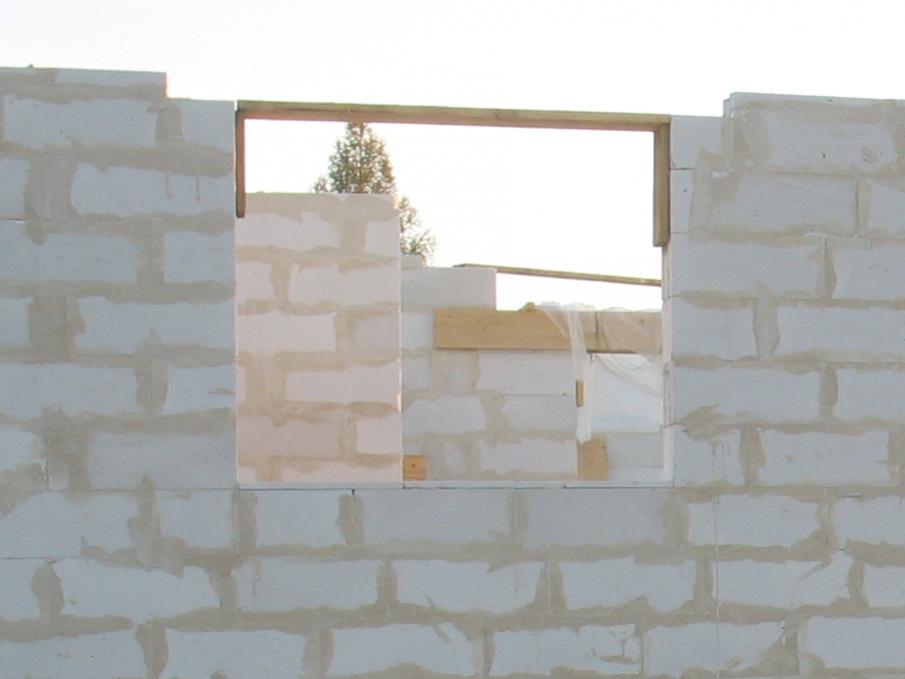

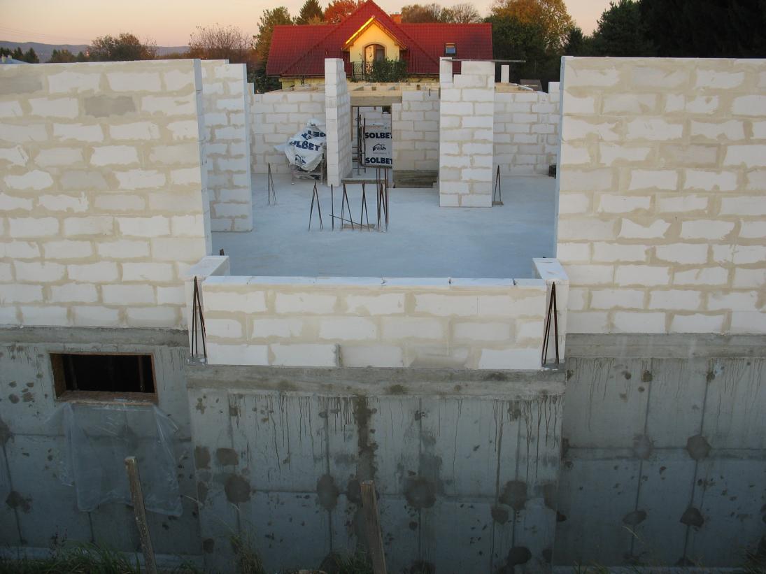

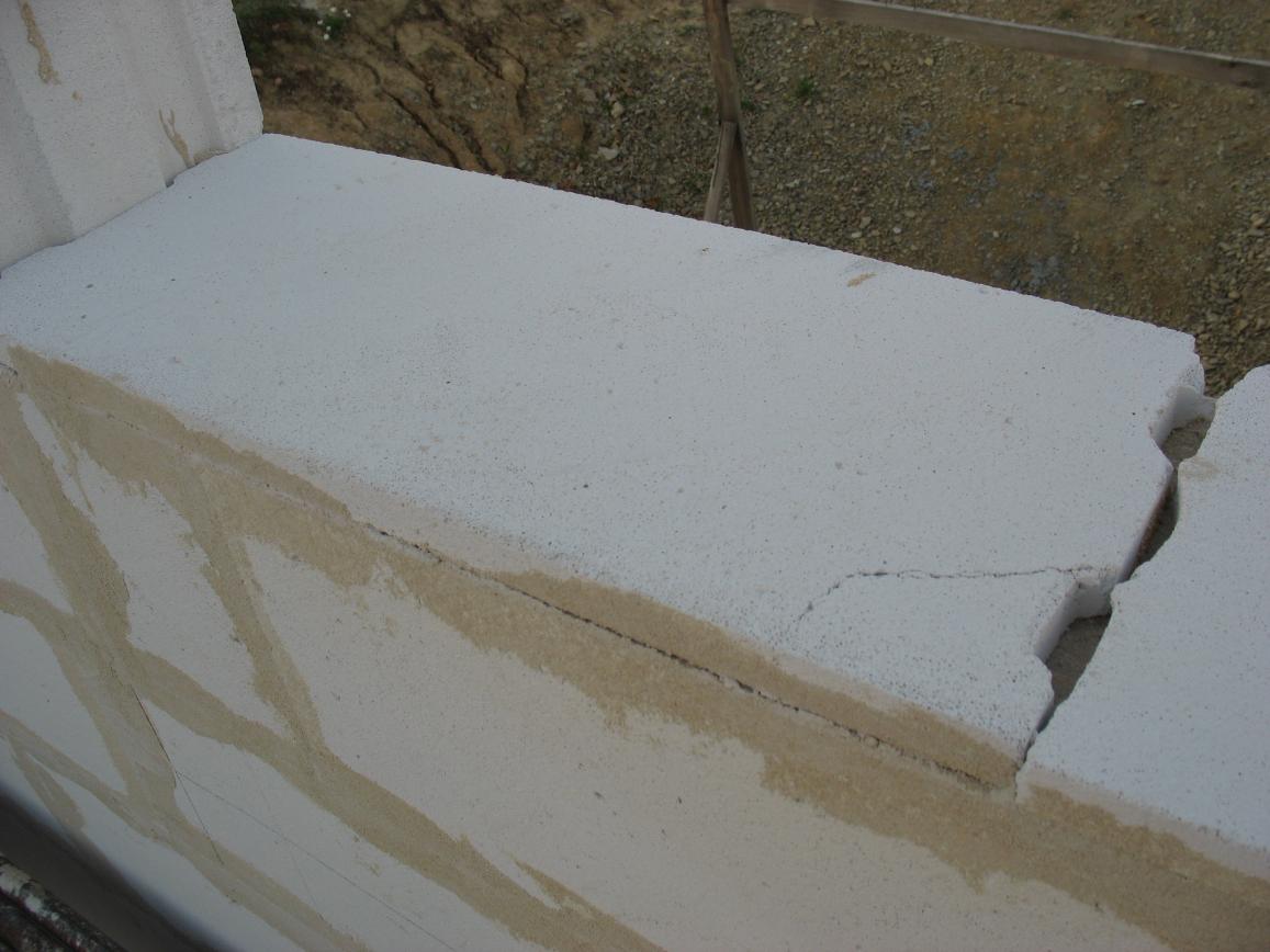

Robinson74 22.10.2019 17:54 Autor Zgłoś naruszenie Udostępnij Napisano 22 Października 2019 Czyli można zostawić tak jak jest? Dla zobrazowania sytuacji wkleję zdjęcia. Cytuj Odnośnik do komentarza https://forum.murator.pl/topic/250325-ci%C4%99ty-bloczek-betonu-kom%C3%B3rkowego-pod-okno/#findComment-7729019 Udostępnij na innych stronach Więcej opcji udostępniania
jajmar 22.10.2019 21:41 Zgłoś naruszenie Udostępnij Napisano 22 Października 2019 Czyli można zostawić tak jak jest? Dla zobrazowania sytuacji wkleję zdjęcia. Jest tak bo to: A) ekipa wymysliła, B) kierownik C) Inwestor Napisz kto wpadł na ten pomysł. Obecnie okna robi się na wymiar po otwór po co ten pasek z logicznego punktu widzenia - nie wiem. Zrobili to zostaw, ale sensu w tym nie za wiele. Cytuj Odnośnik do komentarza https://forum.murator.pl/topic/250325-ci%C4%99ty-bloczek-betonu-kom%C3%B3rkowego-pod-okno/#findComment-7729096 Udostępnij na innych stronach Więcej opcji udostępniania
Robinson74 23.10.2019 04:56 Autor Zgłoś naruszenie Udostępnij Napisano 23 Października 2019 W projekcie mieli hp=110 i tak zrobili. Cytuj Odnośnik do komentarza https://forum.murator.pl/topic/250325-ci%C4%99ty-bloczek-betonu-kom%C3%B3rkowego-pod-okno/#findComment-7729121 Udostępnij na innych stronach Więcej opcji udostępniania

Robinson74 24.10.2019 08:03 Autor Zgłoś naruszenie Udostępnij Napisano 24 Października 2019 No tak, założę się, że takiego dozbrojenia pod otworami okiennymi nie ma. Ale być może tu w tym wykuszu jeszcze udałoby się wykonać takie dozbrojenie pod otworem, łącząc je ze zbrojeniem 4 słupów narożnych i nawet wylewając kilka cm betonu zamiast tych "plastrów" bloczków o wysokości kilku cm? Czy to ma sens? Cytuj Odnośnik do komentarza https://forum.murator.pl/topic/250325-ci%C4%99ty-bloczek-betonu-kom%C3%B3rkowego-pod-okno/#findComment-7729636 Udostępnij na innych stronach Więcej opcji udostępniania
CityMatic 24.10.2019 08:34 Zgłoś naruszenie Udostępnij Napisano 24 Października 2019 Czy to ma sens? Myślę, że nie ma, jeśli dom ma "dobre fundamenty", a ściany są porządnie sklejone to nie warto - bo tak jak koledzy pisali czy jest to zbrojenie czy go nie ma dochodzi do pęknięć. Szczegółem jest ten plasterek, no cóż skoro tak zrobili to niech zostanie, obmiar okien wszystko zweryfikuje - jeśli będą standardowe(zapewne zgodne z projektem) to będzie musiał pozostać, jeśli na zamówienie można z niego zrezygnować. Budowa to taka inicjatywa inwestora , że musiałby studiować wiedzę z każdej dziedziny budownictwa i wówczas zacząć się budować, aby nie popełnić błędów. Musisz wierzyć, że tak jak masz teraz jest ok, i nie wpłynie to na warunki Twojego życia w nowo-budowanym domu. Pozdrawiam Cytuj Odnośnik do komentarza https://forum.murator.pl/topic/250325-ci%C4%99ty-bloczek-betonu-kom%C3%B3rkowego-pod-okno/#findComment-7729648 Udostępnij na innych stronach Więcej opcji udostępniania
jajmar 24.10.2019 10:40 Zgłoś naruszenie Udostępnij Napisano 24 Października 2019 W tym wykuszu to z zasady nie ma sensu dawanie tych zbrojeń. Tu tak czy inaczej obciążenie pionowe pójdzie rdzeniami w narożach więc nie masz bloczka na który działaja różne siły. Cytuj Odnośnik do komentarza https://forum.murator.pl/topic/250325-ci%C4%99ty-bloczek-betonu-kom%C3%B3rkowego-pod-okno/#findComment-7729697 Udostępnij na innych stronach Więcej opcji udostępniania
