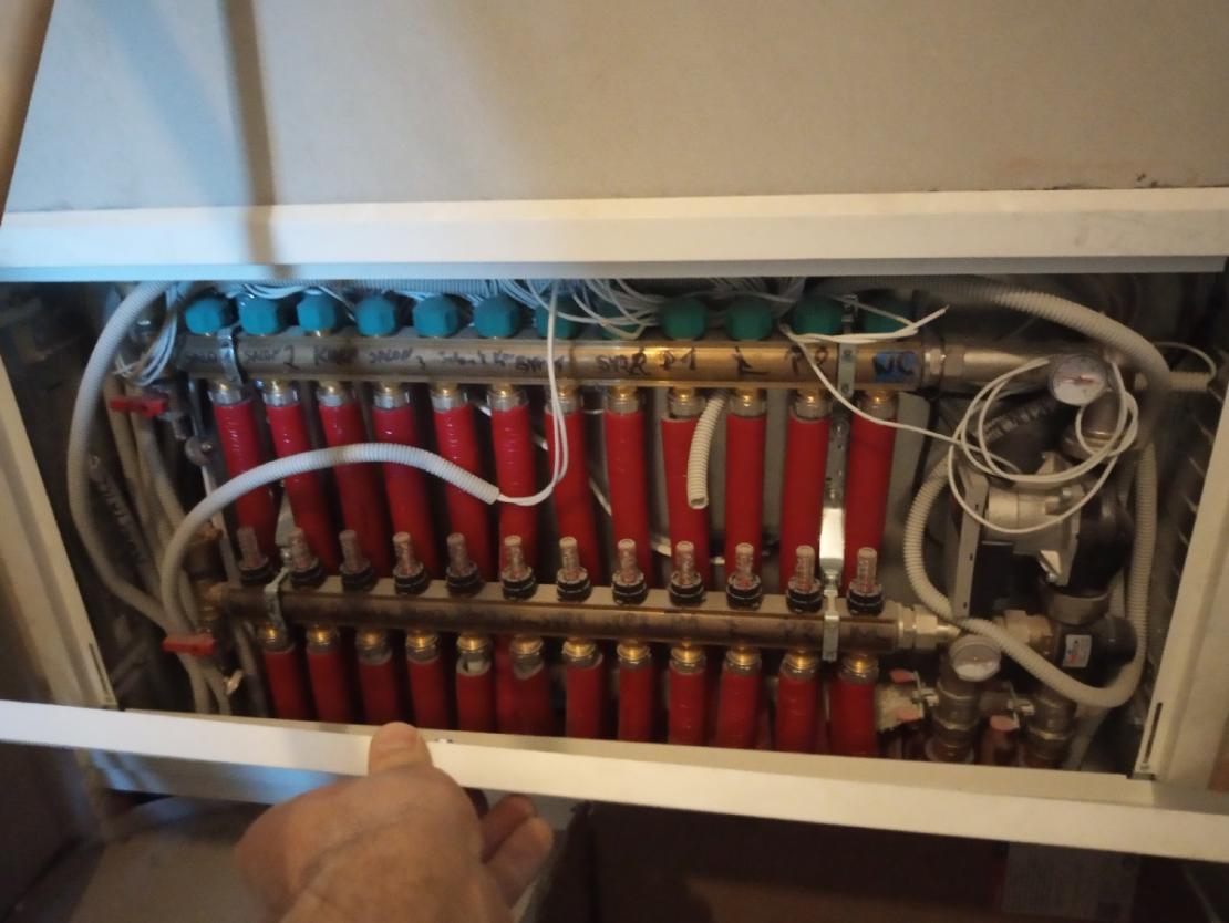

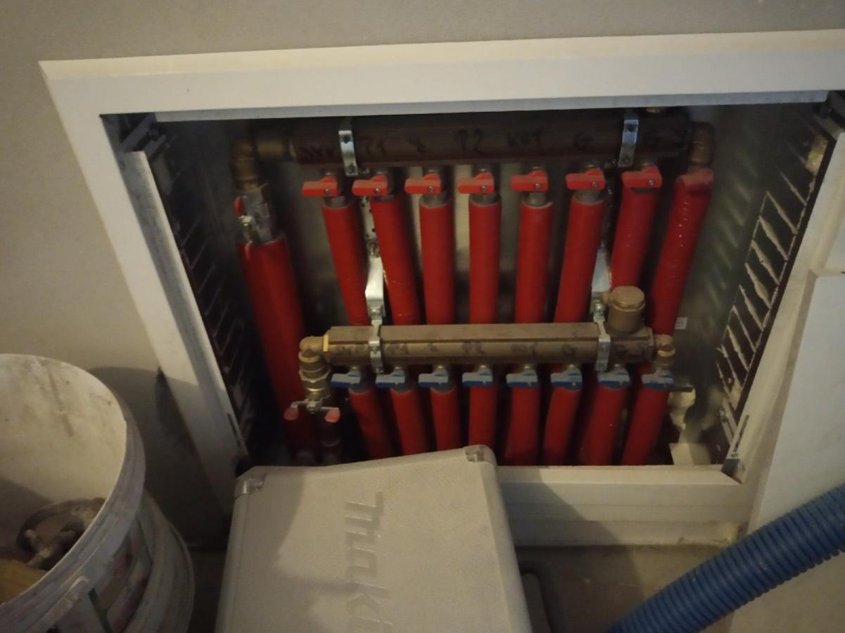

Mareks77 29.10.2019 19:43 Zgłoś naruszenie Udostępnij Napisano 29 Października 2019 Ze zdjęć wynika że są to tylko 2 rozdzielacze czyli parter ze zdjęcia 1 gdzie jest 12 pętli podłogówki, oraz chyba piętro ze zdjęcia 2 gdzie s kolei jest 8 grzejników.Jeśli na parterze znajduje się więc także grzejniki to instalator prawdopodobnie planuje zasilenie ich z niskiego czynnika lub też nie przesłałeś zdjęcia tego rozdzielacza który posiadał będzie 6 grzejników czyli jak to ująłeś 4 grzejniki są zaślepione, oraz dodatkowo 2 czyli garaż i kotłownia. . Dwie rury w kotłowni nie są tu jakimś wielkim problemem jednak z danych technicznych Buderusa GB072 wynika że wydajność pompy wynosi maksymalnie jakieś 1000 - 1200l/h i to na 3 biegu natomiast licząć 12 pętli podłogówki i przepływ w każdej bętli na poziomie 1,5 l/ min. wychodzi dla samego parteru już 12 x 1,5(l/min) x 60min = 1080 l / hDlatego też przyszły instalator powinien raczej wziąć pod uwagę zamontowanie sprzęgła hydraulicznego oraz dodatkowej pompy dla układu grzejnikowego gdyż inaczej nie będzie w stanie zapewnić odpowiednich przepływów w instalacji. Dlatego rozmawiając z instalatorem zwróć uwagę na ten mały szczegół a jeżeli nie będziesz w stanie tego wyegzekwować to wstrzymaj wypłatę należności dopóki instalator nie uruchomi układu ogzrewania i będziesz świadomy że podłogówka i grzejniki grzeją a przepływy na rotametrach nie są mniejsze aniżeli 1l min. Cytuj Odnośnik do komentarza https://forum.murator.pl/topic/250426-buderus-gb072-14-czy-de-dietrich-mcr3-24-dom-z-poddaszem-kiedy%C5%9B-do-adaptacji/#findComment-7731462 Udostępnij na innych stronach Więcej opcji udostępniania

drozduu 29.10.2019 22:36 Autor Zgłoś naruszenie Udostępnij Napisano 29 Października 2019 sorkito jest zdjęcie rozdzielni na dole pod 8 wyjść2grzejniki w garażu, 1 w kotłowni, drabinka w łazience, 4 zaślepione pod tynkiem w pokojach nie mam zdjęcia na górze - taka sama rozdzielnia jak ta na dole pod grzejniki (8 grzejników i 1 pętla podłogówki na RTLu)a to w rozdzielni od podłogówki to nie jest pompa - przynajmniej tak mi się wydaje, temat sprzęgła : powiedział że jest zbędne Cytuj Odnośnik do komentarza https://forum.murator.pl/topic/250426-buderus-gb072-14-czy-de-dietrich-mcr3-24-dom-z-poddaszem-kiedy%C5%9B-do-adaptacji/#findComment-7731520 Udostępnij na innych stronach Więcej opcji udostępniania
