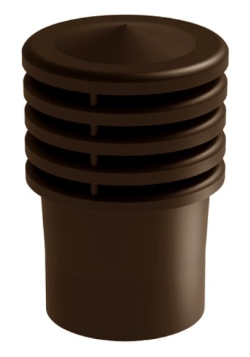

fotohobby 25.11.2019 08:34 Zgłoś naruszenie Udostępnij Napisano 25 Listopada 2019 Rurę, któa wychodzi ci w tej chwili z fundamentu przedłużasz na odległość jaka Tobie pasuje (ja mam 5 m, żeby schować czerpnię w krzakach) kończysz ją takim kolankiem: końcówkę skierowaną w dół zasypujesz żwirem - będzie tam uchodziłą ewentualna woda (z konsensacji, czy podwiana przez wiatr). Wychodzisz ponad grunt, kończysz czymś takim: Jeśli będziesz przedłużał rurę poziomą musisz pamiętać, żeby miała spadek od domu do czerpni Cytuj Odnośnik do komentarza https://forum.murator.pl/topic/251000-dolot-powietrza-do-kominka/#findComment-7743038 Udostępnij na innych stronach Więcej opcji udostępniania
walent 25.11.2019 09:29 Autor Zgłoś naruszenie Udostępnij Napisano 25 Listopada 2019 Rurę, któa wychodzi ci w tej chwili z fundamentu przedłużasz na odległość jaka Tobie pasuje (ja mam 5 m, żeby schować czerpnię w krzakach) kończysz ją takim kolankiem: końcówkę skierowaną w dół zasypujesz żwirem - będzie tam uchodziłą ewentualna woda (z konsensacji, czy podwiana przez wiatr). Wychodzisz ponad grunt, kończysz czymś takim: Jeśli będziesz przedłużał rurę poziomą musisz pamiętać, żeby miała spadek od domu do czerpni No i pięknie, w końcu ktoś odpowiada jak należy, a powiedz mi jeszcze czy jakbym wyszedł rurą powyżej poziomu chudziaka, ponad poziom wylotu to będzie to ok? Cytuj Odnośnik do komentarza https://forum.murator.pl/topic/251000-dolot-powietrza-do-kominka/#findComment-7743067 Udostępnij na innych stronach Więcej opcji udostępniania
fotohobby 25.11.2019 11:32 Zgłoś naruszenie Udostępnij Napisano 25 Listopada 2019 Ale jak, powyżej poziomu chudziaka ? Ze czerpania będzie wyżej, niż chudziak ?Żaden problem. Cytuj Odnośnik do komentarza https://forum.murator.pl/topic/251000-dolot-powietrza-do-kominka/#findComment-7743151 Udostępnij na innych stronach Więcej opcji udostępniania
walent 25.11.2019 13:07 Autor Zgłoś naruszenie Udostępnij Napisano 25 Listopada 2019 Ale jak, powyżej poziomu chudziaka ? Ze czerpania będzie wyżej, niż chudziak ? Żaden problem. No może się okazać że właśnie czerpnia będzie albo równo z chudziakiem albo nieco powyżej, u mnie kiedyś ta czerpnia będzie w opasce zrobionej z kostki brukowej, więc będę musiał ją zlicować z kostką albo nieco powyżej opaski. Cytuj Odnośnik do komentarza https://forum.murator.pl/topic/251000-dolot-powietrza-do-kominka/#findComment-7743206 Udostępnij na innych stronach Więcej opcji udostępniania
fotohobby 25.11.2019 13:30 Zgłoś naruszenie Udostępnij Napisano 25 Listopada 2019 To nie problem. Cytuj Odnośnik do komentarza https://forum.murator.pl/topic/251000-dolot-powietrza-do-kominka/#findComment-7743213 Udostępnij na innych stronach Więcej opcji udostępniania
walent 25.11.2019 13:48 Autor Zgłoś naruszenie Udostępnij Napisano 25 Listopada 2019 To nie problem. A redukować czy wyjść 160 ? Zastanawiam się czy kolanko nie dać zamiast Trojanka Cytuj Odnośnik do komentarza https://forum.murator.pl/topic/251000-dolot-powietrza-do-kominka/#findComment-7743217 Udostępnij na innych stronach Więcej opcji udostępniania
