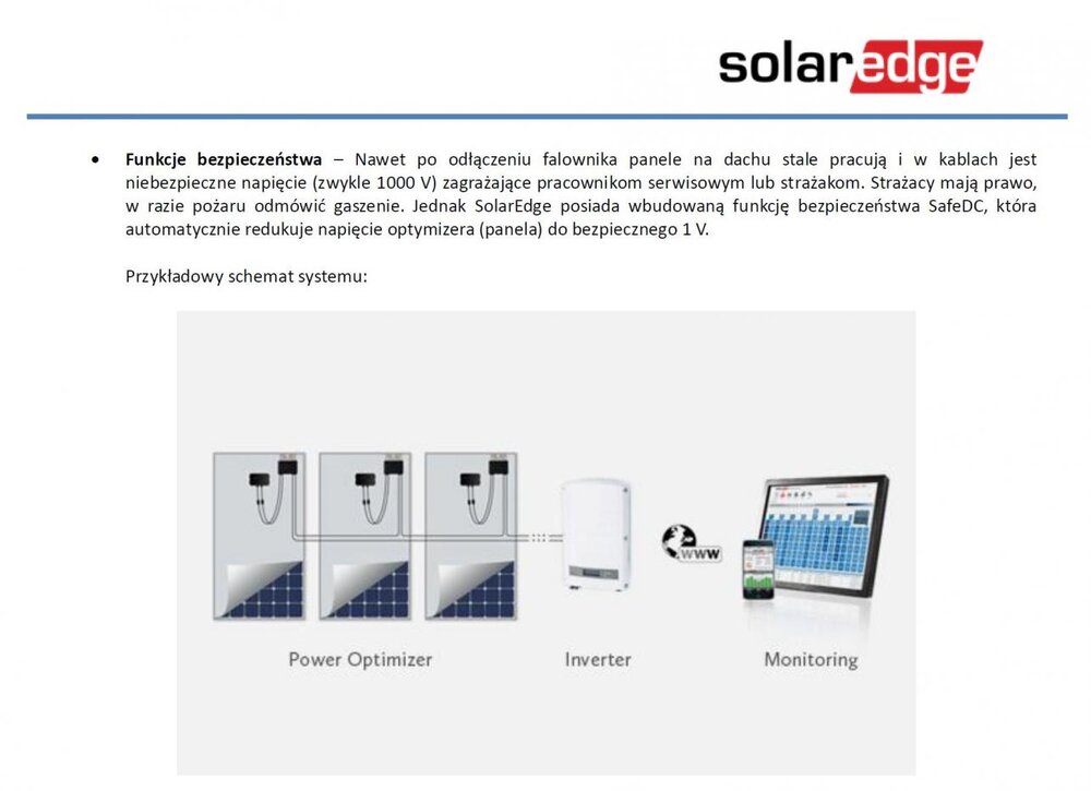

Kaizen 10.12.2019 15:06 Zgłoś naruszenie Udostępnij Napisano 10 Grudnia 2019 Optymalizatory SE: I co to da, jak zostanie przerwany przewód między panelem a optymalizatorem? I czy to obniża napięcie na zaciskach, czy wyjściowe z optymalizatora? Dalej chyba polanie paneli czymś przewodzącym prąd będzie groziło porażeniem? No i kto to montuje? To dopiero pogrążyłoby opłacalność PV. Pewnie dlatego nie wprowadzili obowiązku montowania takich rozwiązań (znaczy te dwa czynniki - tylko częściowe zabezpieczenie i koszt). Cytuj Odnośnik do komentarza https://forum.murator.pl/topic/251310-op%C5%82acalno%C5%9B%C4%87/page/2/#findComment-7749290 Udostępnij na innych stronach Więcej opcji udostępniania

fotohobby 10.12.2019 15:11 Zgłoś naruszenie Udostępnij Napisano 10 Grudnia 2019 (edytowane) I co to da, jak zostanie przerwany przewód między panelem a optymalizatorem? I czy to obniża napięcie na zaciskach, czy wyjściowe z optymalizatora? Dalej chyba polanie paneli czymś przewodzącym prąd będzie groziło porażeniem? Musimy bowiem pamiętać, że choć wyłącznik nadprądowy i rozłącznik Q zabezpieczają od porażeń, to w momencie zerwania przewodów, np. podczas zawalenia dachu, napięcie powraca na przewody. Podobną zaletę mają również mikroinwertery montowane przy każdym panelu zamiast jednego centralnego inwertera. Jednym z atutów mikroinwerterów jest obniżenie napięcia paneli do wartości bezpiecznej podczas wyłączenia zasilania głównego (np. w czasie pożaru). No i kto to montuje? To dopiero pogrążyłoby opłacalność PV. Nie wiem. 10% i inwestorów? 20 ? To trzeci, czy czwarty na świecie producent falowników chyba. Spójrz w stopkę. Mój koszt za 1kVp 4600zł - średnia rynkowa. Zresztą: W wielu europejskich krajach uznaje się, że elektrownie fotowoltaiczne można gasić wodą w ten sam sposób, jak inne urządzenia elektryczne pod napięciem do 400 V. Podczas gaszenia muszą być jednak przestrzegane następujące zasady (zgodnie z DIN VDE 0132): odległość 1 m między strażakiem i urządzeniem elektrycznym pod prądem, *odległość 1 m między strażakiem i urządzeniem elektrycznym w czasie gaszenia rozproszonym strumieniem z prądownicy, *odległość 5 m między strażakiem i urządzeniem elektrycznym podłączonym do prądu w czasie gaszenia zwartym strumieniem z prądownicy. Edytowane 10 Grudnia 2019 przez fotohobby Cytuj Odnośnik do komentarza https://forum.murator.pl/topic/251310-op%C5%82acalno%C5%9B%C4%87/page/2/#findComment-7749293 Udostępnij na innych stronach Więcej opcji udostępniania

Kaizen 10.12.2019 15:22 Zgłoś naruszenie Udostępnij Napisano 10 Grudnia 2019 . Nie wiem. 10% i inwestorów? 20 ? To trzeci, czy czwarty na świecie producent falowników chyba. Spójrz w stopkę. To rozmawiamy o falownikach, czy tych zabezpieczających optymalizatorach SE po jakieś 250zł/szt? I masz te optymalizatory na każdym panelu? Bo jak z paneli do falownika nie panujesz nad napięciem, to przecież nie ma tu żadnego zabezpieczenia na okoliczność porażenia z przewodu prądu stałego. Cytuj Odnośnik do komentarza https://forum.murator.pl/topic/251310-op%C5%82acalno%C5%9B%C4%87/page/2/#findComment-7749302 Udostępnij na innych stronach Więcej opcji udostępniania

fotohobby 10.12.2019 15:29 Zgłoś naruszenie Udostępnij Napisano 10 Grudnia 2019 To rozmawiamy o falownikach, czy tych zabezpieczających optymalizatorach SE po jakieś 250zł/szt? I masz te optymalizatory na każdym panelu? Bo jak z paneli do falownika nie panujesz nad napięciem, to przecież nie ma tu żadnego zabezpieczenia na okoliczność porażenia z przewodu prądu stałego. O optymalozatorach, już cytowałem Cofniej się kilka postów: Nawet zerwanie czy zniszczenie przewodów pomiędzy poszczególnymi panelami spowoduje obniżenie napięcia na panelu do 1 V. Oczywiście, że optymalizator mam na ( a dokładnie pod) każdym panelem. Inaczej system nie działa. Cytuj Odnośnik do komentarza https://forum.murator.pl/topic/251310-op%C5%82acalno%C5%9B%C4%87/page/2/#findComment-7749307 Udostępnij na innych stronach Więcej opcji udostępniania

Kaizen 10.12.2019 15:31 Zgłoś naruszenie Udostępnij Napisano 10 Grudnia 2019 O optymalozatorach, już cytowałem Cofniej się kilka postów: Cytowałeś. POMIĘZDZY panelami. Czyli łączące optymalizatory. A nie kable od panela, do optymalizatora. Tam dalej jest zabójcze napięcie. Cytuj Odnośnik do komentarza https://forum.murator.pl/topic/251310-op%C5%82acalno%C5%9B%C4%87/page/2/#findComment-7749311 Udostępnij na innych stronach Więcej opcji udostępniania

fotohobby 10.12.2019 15:48 Zgłoś naruszenie Udostępnij Napisano 10 Grudnia 2019 Cytowałeś. POMIĘZDZY panelami. Czyli łączące optymalizatory. A nie kable od panela, do optymalizatora. Tam dalej jest zabójcze napięcie. Oczywiście taka sytuacja jest możliwa, tyko nie wiem, czy (biorac pod uwagę częstotliwość występowania pożarów instalacji, oraz jednoczesne prawdopodobieństwo przerwania odcinka optymalizator-panel) nie byloby zasadnym ubezpieczać dom(z instslacją) od pożarów, czy raczej od upadku statku powietrznego z oddalonych o 60km Pyrzowic Dobra, inaczej. O ilu sytuacjach, w których PSP odmówiła gaszenia palących się paneli słyszałeś ? Cytuj Odnośnik do komentarza https://forum.murator.pl/topic/251310-op%C5%82acalno%C5%9B%C4%87/page/2/#findComment-7749318 Udostępnij na innych stronach Więcej opcji udostępniania
jajmar 10.12.2019 16:08 Zgłoś naruszenie Udostępnij Napisano 10 Grudnia 2019 (edytowane) Jakim cudem? Nie wiem czy to cuda ale tak podają w specyfikacji Edytowane 10 Grudnia 2019 przez jajmar Cytuj Odnośnik do komentarza https://forum.murator.pl/topic/251310-op%C5%82acalno%C5%9B%C4%87/page/2/#findComment-7749325 Udostępnij na innych stronach Więcej opcji udostępniania

jajmar 10.12.2019 16:35 Zgłoś naruszenie Udostępnij Napisano 10 Grudnia 2019 Jak faktycznie zajrzysz do specyfikacji, a nie ulotki reklamowej, to doczytasz, że to napięcie na wyjściu. Na zaciskach nie jest to 1v. Specyfikację też widziałem pod ręką miałem to. Nie wiem w czym widzisz problem? Nie chcesz paneli nie masz, inni chcą , zakładają. Ale ty na sile próbujesz wszystkich przekonać że panele na dachu to samo zło, pożary, uciekający strażacy i w ogóle się nie opłaca. Otóż nie wszyscy płacą 26 gr za kwh, sa tacy co płaca sporo więcej i nie pisz że to kwestia zmiany taryfy nie, to kwestia zużycia energii w poszczególnych porach dnia. Cytuj Odnośnik do komentarza https://forum.murator.pl/topic/251310-op%C5%82acalno%C5%9B%C4%87/page/2/#findComment-7749341 Udostępnij na innych stronach Więcej opcji udostępniania
