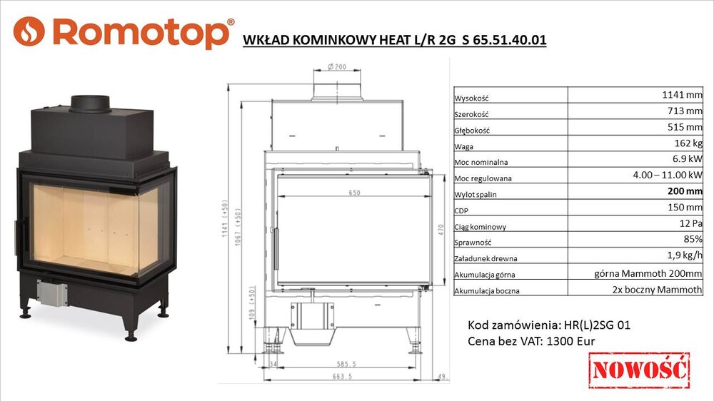

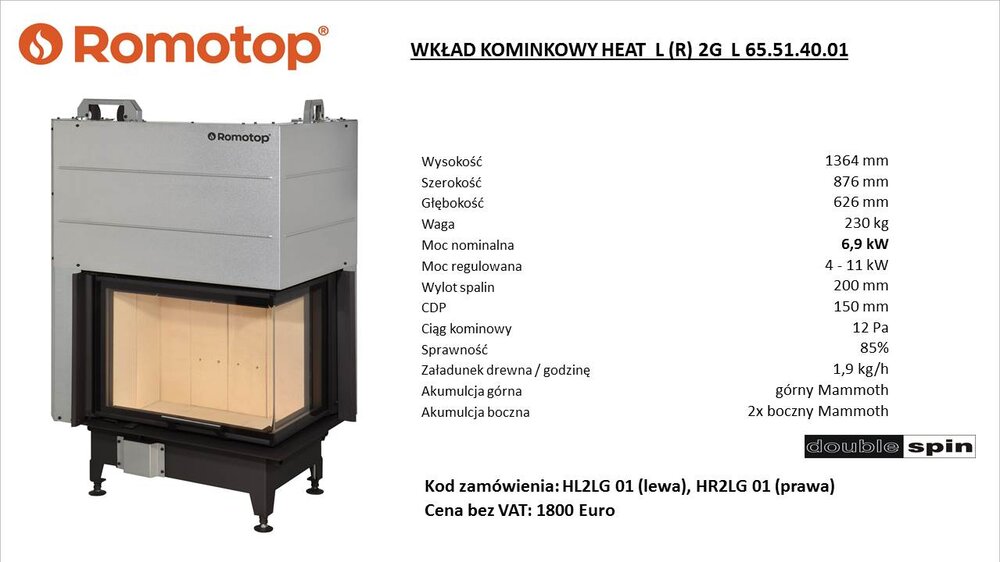

Zdun Darek B 10.01.2020 15:51 Zgłoś naruszenie Udostępnij Napisano 10 Stycznia 2020 (edytowane) 40 metrów salonu i rekuperacja , tylko Romotop HEAT z dodatkowa masa akumulacyjną . Akumulacja aby rozłożyć/ wydłużyć grzanie w czasie, istotna informacja to moc regulowana w zakresie od- do , no chyba że chcesz mieć w salonie saunę ... . O aktualne PROMOCJE , ceny podane na slajdach są katalogowe, zapytaj 663443321 Edytowane 10 Stycznia 2020 przez Zdun Darek B Cytuj Odnośnik do komentarza https://forum.murator.pl/topic/251512-potrzebna-opinia-o-kominku/#findComment-7760446 Udostępnij na innych stronach Więcej opcji udostępniania
Zdun Darek B 10.01.2020 15:59 Zgłoś naruszenie Udostępnij Napisano 10 Stycznia 2020 40 metrów salonu i rekuperacja , tylko Romotop HEAT z dodatkowa masa akumulacyjną . Akumulacja aby rozłożyć/ wydłużyć grzanie w czasie, istotna informacja to moc regulowana w zakresie od- do , no chyba że chcesz mieć w salonie saunę ... . O aktualne PROMOCJE , ceny podane na slajdach są katalogowe, zapytaj 663443321 Aktualnie dostępne są dwie wersje szyb : gięte lub składane Cytuj Odnośnik do komentarza https://forum.murator.pl/topic/251512-potrzebna-opinia-o-kominku/#findComment-7760448 Udostępnij na innych stronach Więcej opcji udostępniania
