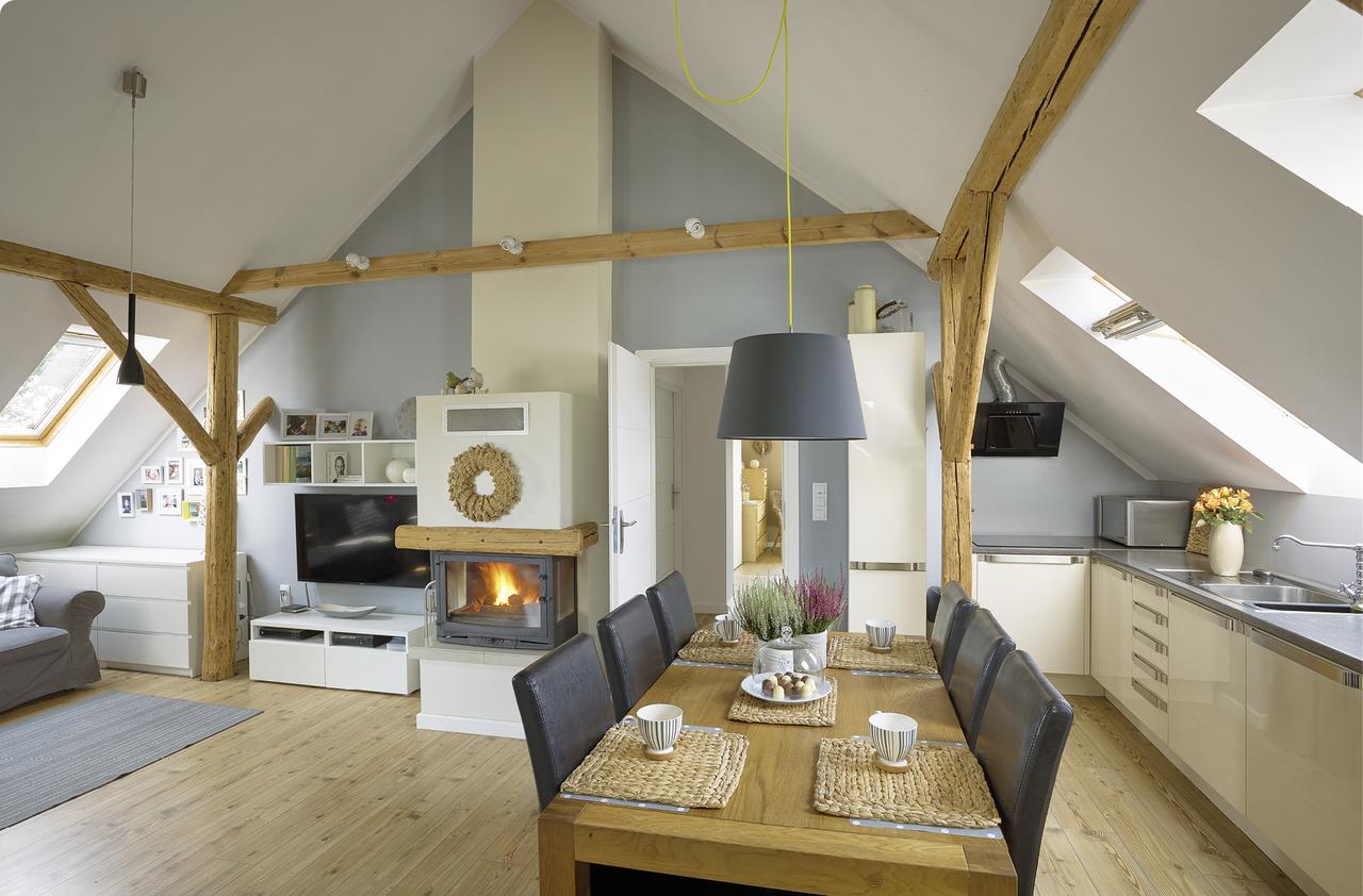

Elfir 01.01.2020 23:13 Zgłoś naruszenie Udostępnij Napisano 1 Stycznia 2020 (edytowane) Z antresolą masz doświetlony strych oknem balkonowym. Sam salon wydaje się większy. Pods schodami robisz zabudowę kuchenną: http://4.bp.blogspot.com/-Rgg3w3LODJM/VWXVnrhCZPI/AAAAAAAADlU/RFyBqtkNRYY/s1600/blog10.jpg prawdopodobnie koło stołu, gdzie antresola robi L-kę będzie musiał znajdować się słup nośny, jak tu: Edytowane 1 Stycznia 2020 przez Elfir Cytuj Odnośnik do komentarza https://forum.murator.pl/topic/251628-kupno-mieszkania-oraz-generalny-remont/#findComment-7756805 Udostępnij na innych stronach Więcej opcji udostępniania
Malaoko 02.01.2020 17:57 Autor Zgłoś naruszenie Udostępnij Napisano 2 Stycznia 2020 Z antresolą masz doświetlony strych oknem balkonowym. Sam salon wydaje się większy. Pods schodami robisz zabudowę kuchenną: http://4.bp.blogspot.com/-Rgg3w3LODJM/VWXVnrhCZPI/AAAAAAAADlU/RFyBqtkNRYY/s1600/blog10.jpg prawdopodobnie koło stołu, gdzie antresola robi L-kę będzie musiał znajdować się słup nośny, jak tu: Bardzo mi się spodobał twój pomysł aranżacji, będziemy do tego dążyć, lecz mamy parę pytań : 1. Czy przy takiej przebudowie potrzebujemy robić nowa inwentaryzacje mieszkania (lub całego budynku), z nowymi zapisami w księdze wieczystej? 2. Do kogo muszę się zgłosić jeśli będę chciał to wykonać i jakie mogą być mniej więcej koszta samej papirologi, bo fizyczne przebicie zrobimy sami lub z pomocą budowlańców (znajomych). Cytuj Odnośnik do komentarza https://forum.murator.pl/topic/251628-kupno-mieszkania-oraz-generalny-remont/#findComment-7757099 Udostępnij na innych stronach Więcej opcji udostępniania
