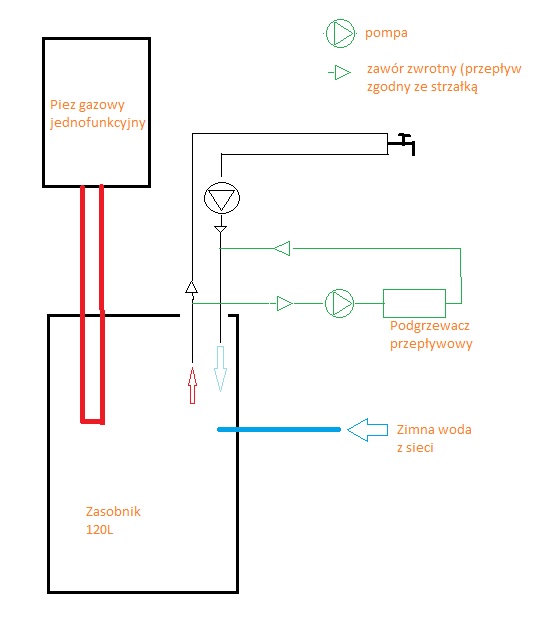

sergiej_budowlaniec 10.01.2020 14:01 Zgłoś naruszenie Udostępnij Napisano 10 Stycznia 2020 Dzień dobry, Chciałbym poprosić o pomoc/konsultację w temacie dogrzewania CWU. Niebawem zostaną u mnie zainstalowane panele fotowoltaiczne. Ponieważ chciałbym uzyskać jak największy współczynnik samo konsumpcji wyprodukowanej energii szukam pomysłów na jej wykorzystanie. Jednym z nich jest podgrzewanie ciepłej wody użytkowej. Ponieważ na hydraulice znam się tyle, że znam mniej więcej zasadę działania, potrzebuję pomocy fachowców z tej dziedziny. Aktualnie mam jednofunkcyjny piec Junkers Cerapur Modul ZBS24 zdaje się. Do niego jest 120l zasobnik na ciepłą wodę. Zasobnik ma jedną wężownicę i brak możliwości instalacji grzałki elektrycznej. I tu moje pytanie, czy takie rozwiązanie jak na załączonym rysunku ma prawo bytu? Podgrzewacz przepływowy w tym układzie włączał by się w momencie dużej nadprodukcji i za pomocą obiegu cyrkulacji „ładował” zasobnik. Takie najmniej inwazyjne rozwiązanie przyszło mi do głowy ale jak wspominałem nie jestem specjalistą w tym temacie i takie kombinacje są nie efektywne i jest jakieś lepsze lub trzeba będzie dostawić drugi zasobnik z grzałką elektryczną. Z góry dziękuję za wszelkie komentarze i podpowiedzi Odnośnik do komentarza https://forum.murator.pl/topic/251817-piec-gazowy-elektryczne-podgrzewanie-cwu/ Udostępnij na innych stronach Więcej opcji udostępniania

sergiej_budowlaniec 20.01.2020 10:58 Autor Zgłoś naruszenie Udostępnij Napisano 20 Stycznia 2020 Witam, chodziło mi tylko o skonsultowanie rozwiązania ładowania zasobnika z dodatkowego źródła, nie mniej jednak dziękuję za odpowiedź. Odnośnik do komentarza https://forum.murator.pl/topic/251817-piec-gazowy-elektryczne-podgrzewanie-cwu/#findComment-7764176 Udostępnij na innych stronach Więcej opcji udostępniania
