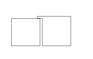

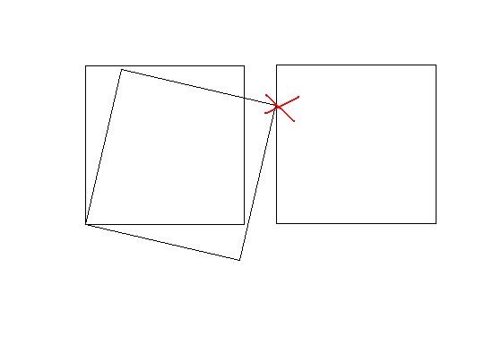

Elfir 10.01.2020 17:41 Zgłoś naruszenie Udostępnij Napisano 10 Stycznia 2020 (edytowane) co może być w markecie? Maskownica? Nie. To powinno być zrobione razem z profilem: W takiej sytuacji liczy się kolejność otwierania skrzydeł drzwi. Bo skrzydła wahadłowe, otwierające się swobodnie w obie strony muszą mieć szczelinę: Edytowane 10 Stycznia 2020 przez Elfir Cytuj Odnośnik do komentarza https://forum.murator.pl/topic/251818-szczelina-czy-to-problem/#findComment-7760490 Udostępnij na innych stronach Więcej opcji udostępniania

Elfir 10.01.2020 17:51 Zgłoś naruszenie Udostępnij Napisano 10 Stycznia 2020 Czyli mam się zgłosić do pana, co je robił? Nie wiem jak otwierane są drzwi? Jak zależy ci na wahadłowych, to nie może być maskownicy i szczelina musi być. Maskownica ma sens tylko, gdy drzwi będą otwierane w konkretnej kolejności otwierania skrzydeł. Patrząc na mój rysunek - przy otwieraniu ku sobie najpierw lewe skrzydło potem prawe. Przy pchnięciu skrzydła najpierw prawe, potem lewe. Cytuj Odnośnik do komentarza https://forum.murator.pl/topic/251818-szczelina-czy-to-problem/#findComment-7760494 Udostępnij na innych stronach Więcej opcji udostępniania
Elfir 10.01.2020 17:53 Zgłoś naruszenie Udostępnij Napisano 10 Stycznia 2020 (edytowane) Być może istnieją zawiasy (?), które umożliwiłyby zrobienie wahadłowych drzwi na styk, ale z zawiasami klasycznymi nie ma szans. Jeśli drzwi mają być wahadłowe, to można byłoby w pionie zamontować miękką gumową uszczelkę lub szczoteczkę:http://polish.sweeping-brush.com/photo/pc22787545-draft_seal_metal_channel_strip_brushes_bottom_window_door_stainless_steel.jpg Edytowane 10 Stycznia 2020 przez Elfir 1 Cytuj Odnośnik do komentarza https://forum.murator.pl/topic/251818-szczelina-czy-to-problem/#findComment-7760496 Udostępnij na innych stronach Więcej opcji udostępniania
