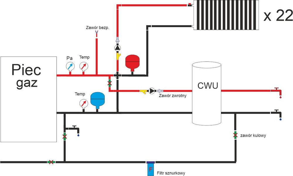

Piano Tuner 20.01.2020 09:58 Zgłoś naruszenie Udostępnij Napisano 20 Stycznia 2020 (edytowane) Czy ktoś pomoże w temacie: Czego jest za mało, czego za dużo w tym prostym projekcie? Piec 30 Kw bez własnej pompy, odpowietrzniki będą w odpowiednich miejscach, to wiem. ( obiekt ok 280m2- mieszkalno - usługowy, nieocieplony(na razie)). Edytowane 20 Stycznia 2020 przez Piano Tuner Odnośnik do komentarza https://forum.murator.pl/topic/252022-prosta-instalacja-poprawna-czy-nie/ Udostępnij na innych stronach Więcej opcji udostępniania
Mareks77 20.01.2020 10:09 Zgłoś naruszenie Udostępnij Napisano 20 Stycznia 2020 Kocioł gazowy ma zazwyczaj osobne wyjście dla zasobnika cwu.Łączenie go przez zawór czterodrogowy jest zbędne i dotyczy tylko pieców na paliwo stałe.Sprecyzuj co to za kocioł lub podaj jego typ. Odnośnik do komentarza https://forum.murator.pl/topic/252022-prosta-instalacja-poprawna-czy-nie/#findComment-7764161 Udostępnij na innych stronach Więcej opcji udostępniania
