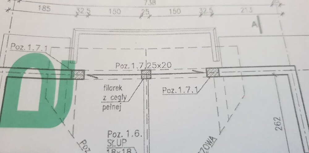

jajmar 26.01.2020 15:03 Zgłoś naruszenie Udostępnij Napisano 26 Stycznia 2020 [ATTACH=CONFIG]439964[/ATTACH] Na powyższych zdjęciach z projektu widać, że w projekcie inaczej belka drewniana jest mocowana. Zostało to wykonane niezgodnie z projektem :/ A gdzie środkowa podpora belki żelbetowej? Zapytaj w firmie okiennej czy możesz wstrzymać produkcję, wtedy na spokojnie to naprawisz. Cytuj Odnośnik do komentarza https://forum.murator.pl/topic/252105-p%C4%99kni%C4%99ta-belka-betonowa/#findComment-7766732 Udostępnij na innych stronach Więcej opcji udostępniania
